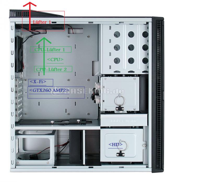

Falls mal wieder jemand über diesen Thread stolpert: Ursache ist nicht wie vermutet das Netzteil sondern beide CPU-Lüfter (der U12P SE1366 hat ja 2) in Kombination.
Wenn man einen (Lüfter 1 oder 2, beide ausprobiert) aussteckt hört man es kaum noch, bei keinem ist es ganz weg. Wenn beide gleichzeitig drehen ist das Geräusch am lautesten. Vielleicht kommt das Problem durch die senkrechte Montage (Noctua Airflow Option 2)? Den unteren haben wir wie vorgesehen blasend, den oberen saugend montiert.
