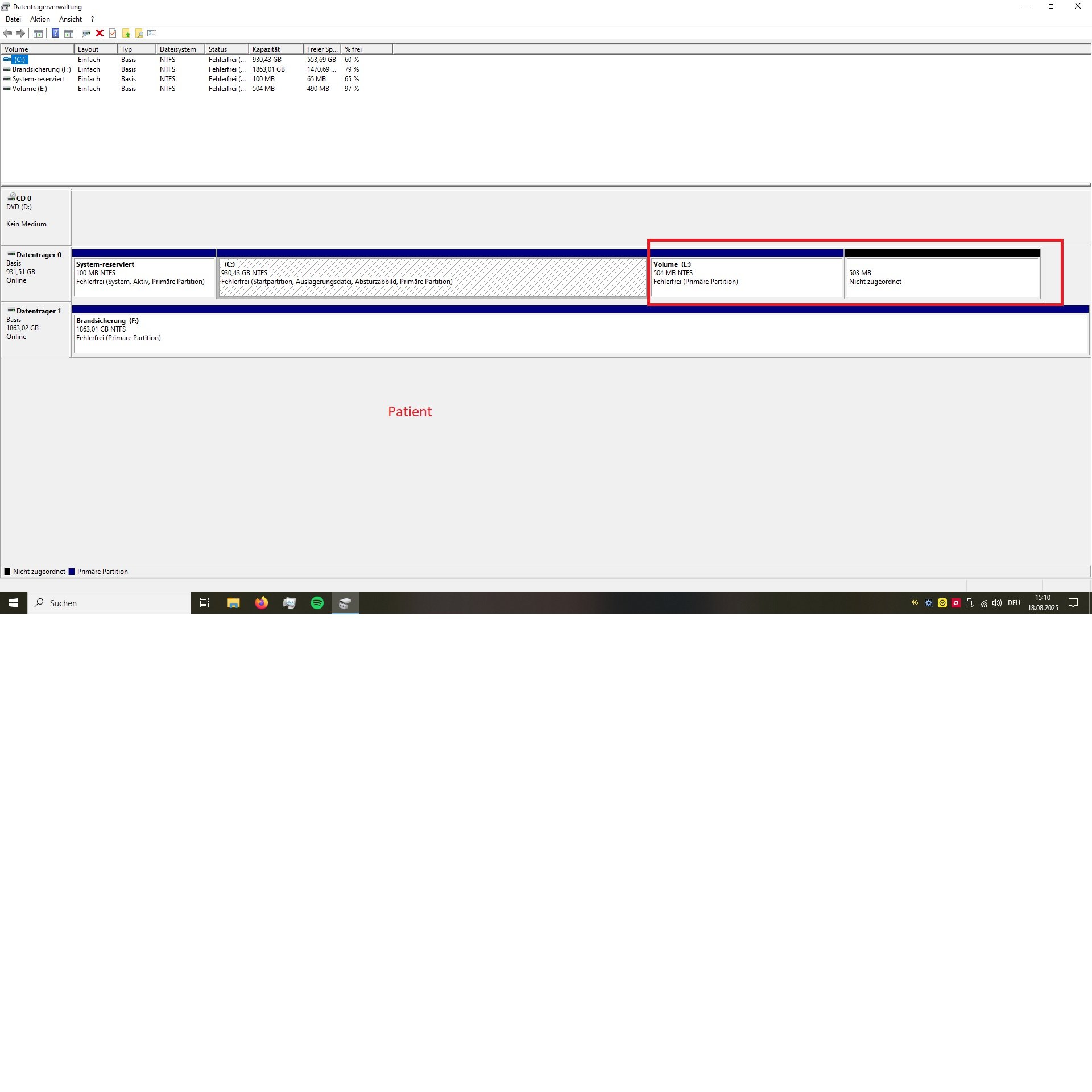

Da 4 Partitionen angezeigt wurden, wobei 2x Wiederherstellungs mit 504 und 503MB habe ich die 503MB gelöscht, das Volumen frei gelassen und erneute mbr2gpt versucht. Ging nicht
Äääh Bild von der Datenträgerverwaltung und was heißt "Ging nicht"?

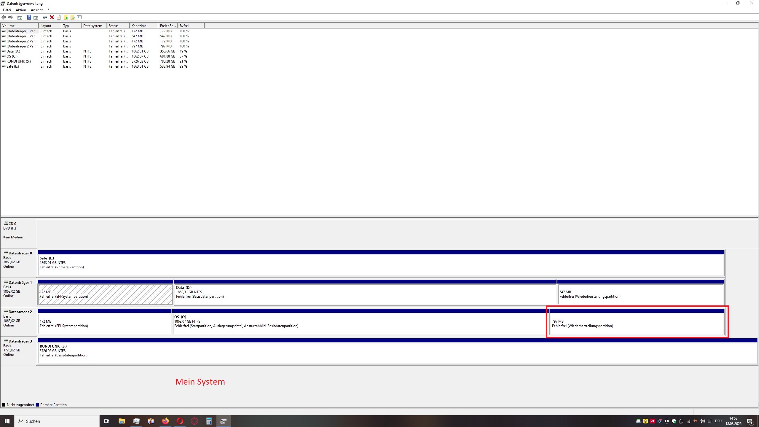

chkdsk /f /r - läuft gerade durch, dauert ein paar Minuten, dann lade ich es hoch.

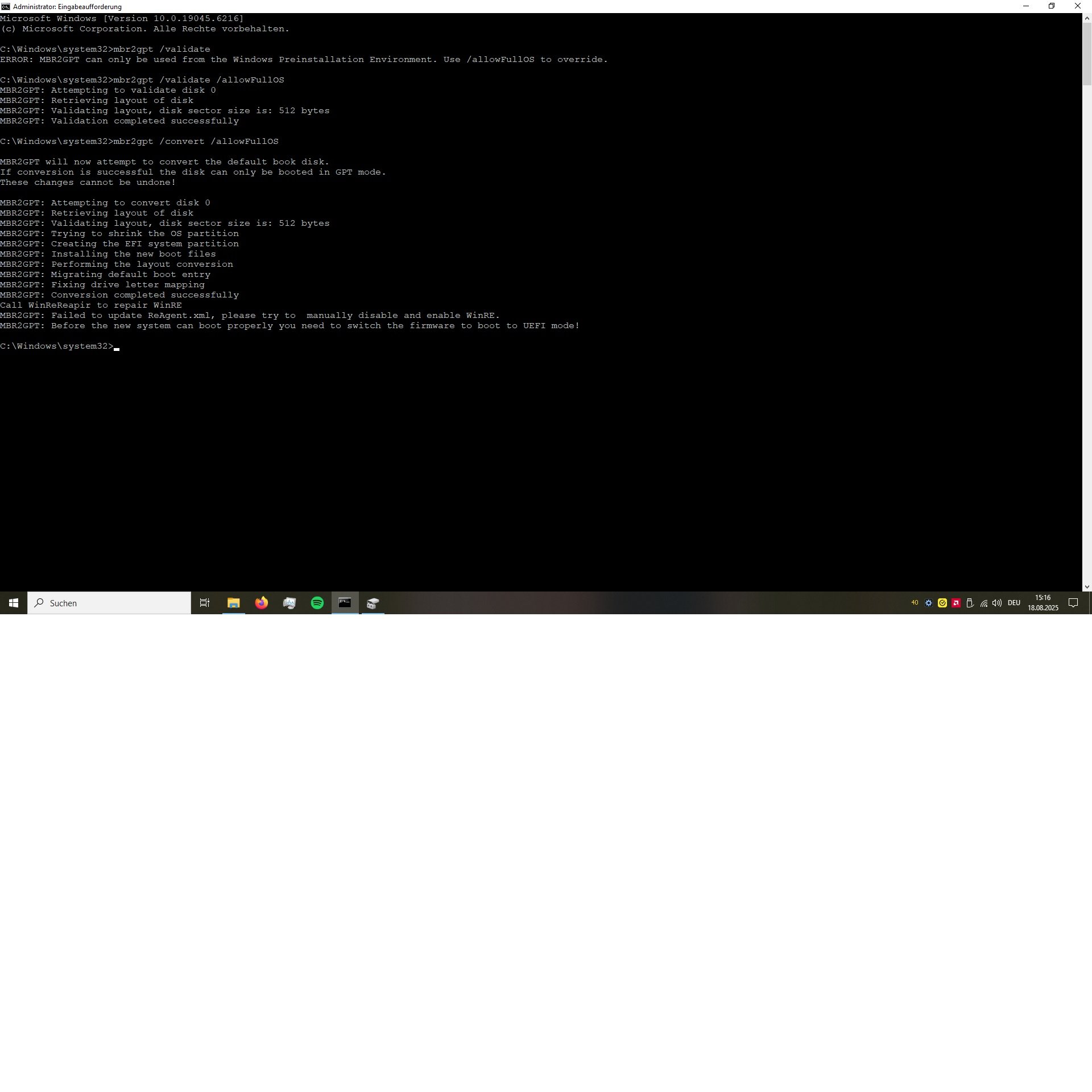

Volume Z schrieb:
Er blieb beim /validate / allowFullOS schon hängen.
Nach chkdsk /f /r ging validate durch.
mbr2gpt /convert /allowFullOS hat nun auch geklappt.

Mein System - in rot markiert die Wiederherstellungspartion.

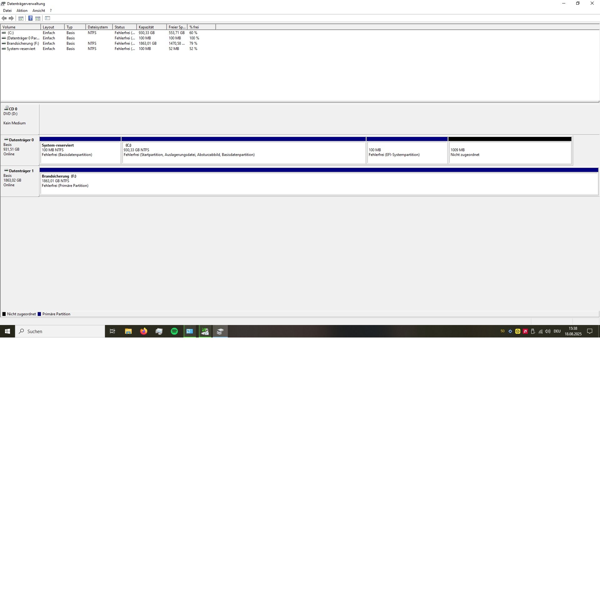

Patient - Datenträgerverwaltung vor mbr2gpt - rechts waren 2 Wiederherstellungspartitionen, die 503 habe ich gelöscht und frei gelassen, die andere ist dann in ntfs wiederaufgetaucht, nachdem ich mit mbr2gpt erfolglos versucht hatte und mit Paragon das System abgeschmiert ist (Häkchen bei neustart, dann fehlermeldung, dann insert boot device)
validate - ich wollte hier erneut die 3 zeilige Fehlermeldung des Systems reproduzieren, allerdings lief es diesmal durch (nach chkdsk /f /r ) - convert hat anscheind auch geklappt.

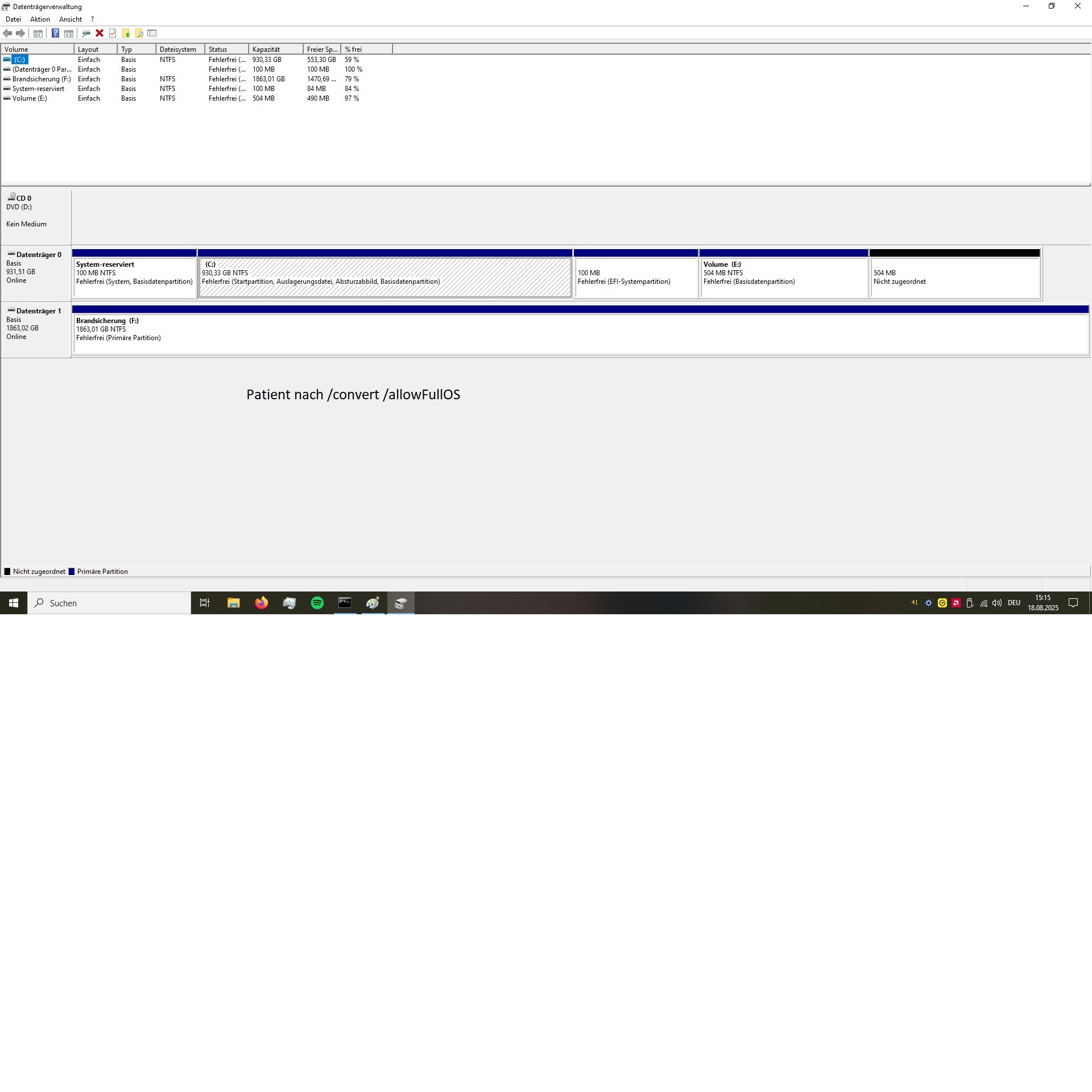

Patient.neu - die Datenträgerverwaltung nach mbr2gpt /convert /allowFullOS.

Datenträger 0 wird nun als GPT in der Datenträgerverwaltung geführt. Ich musste im UEFI nichtmal CSM deaktivieren.
Ich würde Volume E: und die 504 MB nicht zugeordnet gern zu C: packen. Kann ich das mit Bordmitteln machen?

Du kannst Laufwerk E direkt löschen, da ist nichts drauf. Aber die EFI-Systempartition kannst Du nur mit HIlfe eines Drittanbietertools verschieben. Allerdings könnte man System-reserviert in eine EFI-Systempartition umwandeln. Und mache bitte mal einen Neustart. Die EFI-Systempartition ist noch gar nicht in Verwendung.
