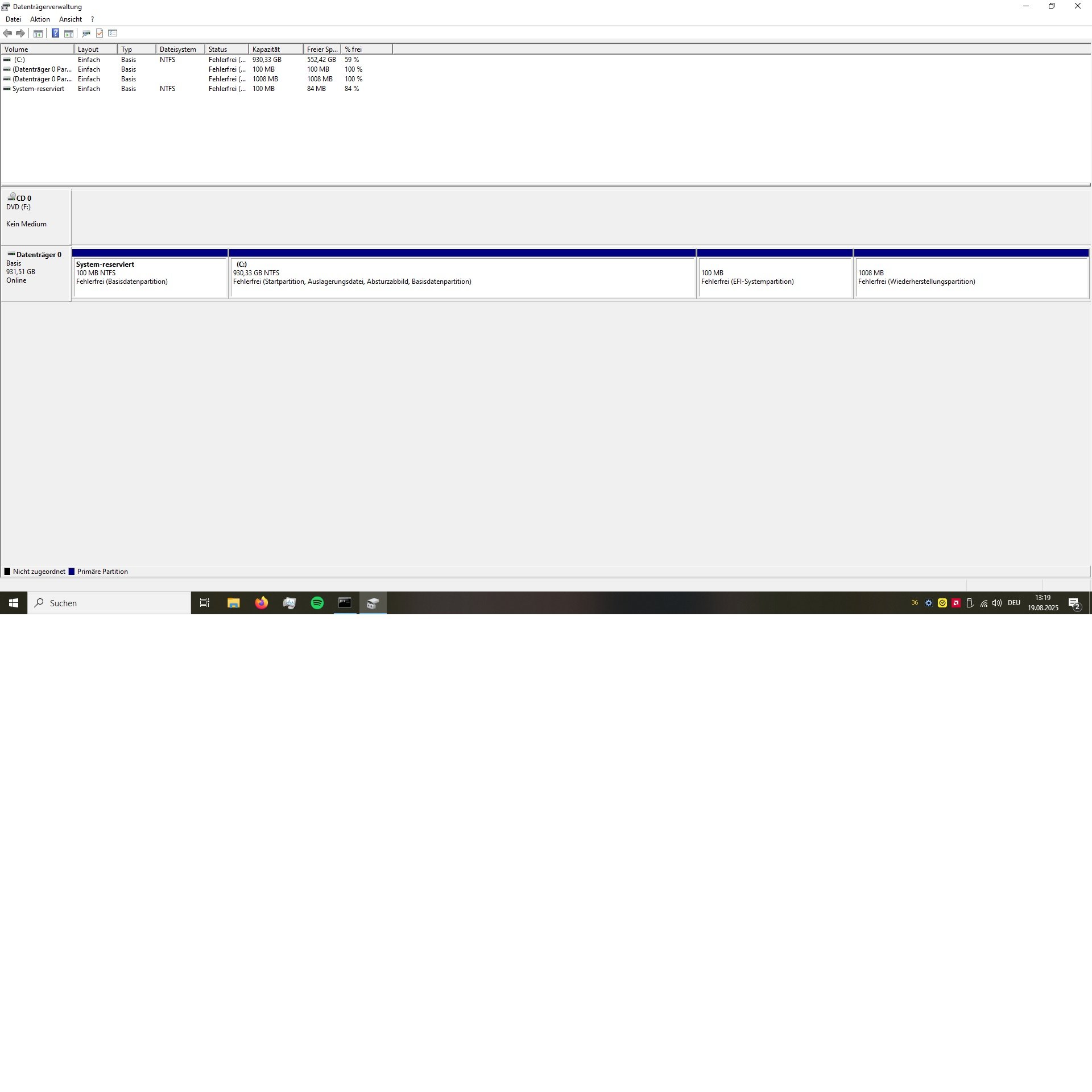

erledigt und wird in der Datenträgerverwaltung angezeigtVolume Z schrieb:diskpart
lief durch! Yeah!Volume Z schrieb:Warte mal erst die Sicherung ab
erledigt.Volume Z schrieb:reagentc /enable

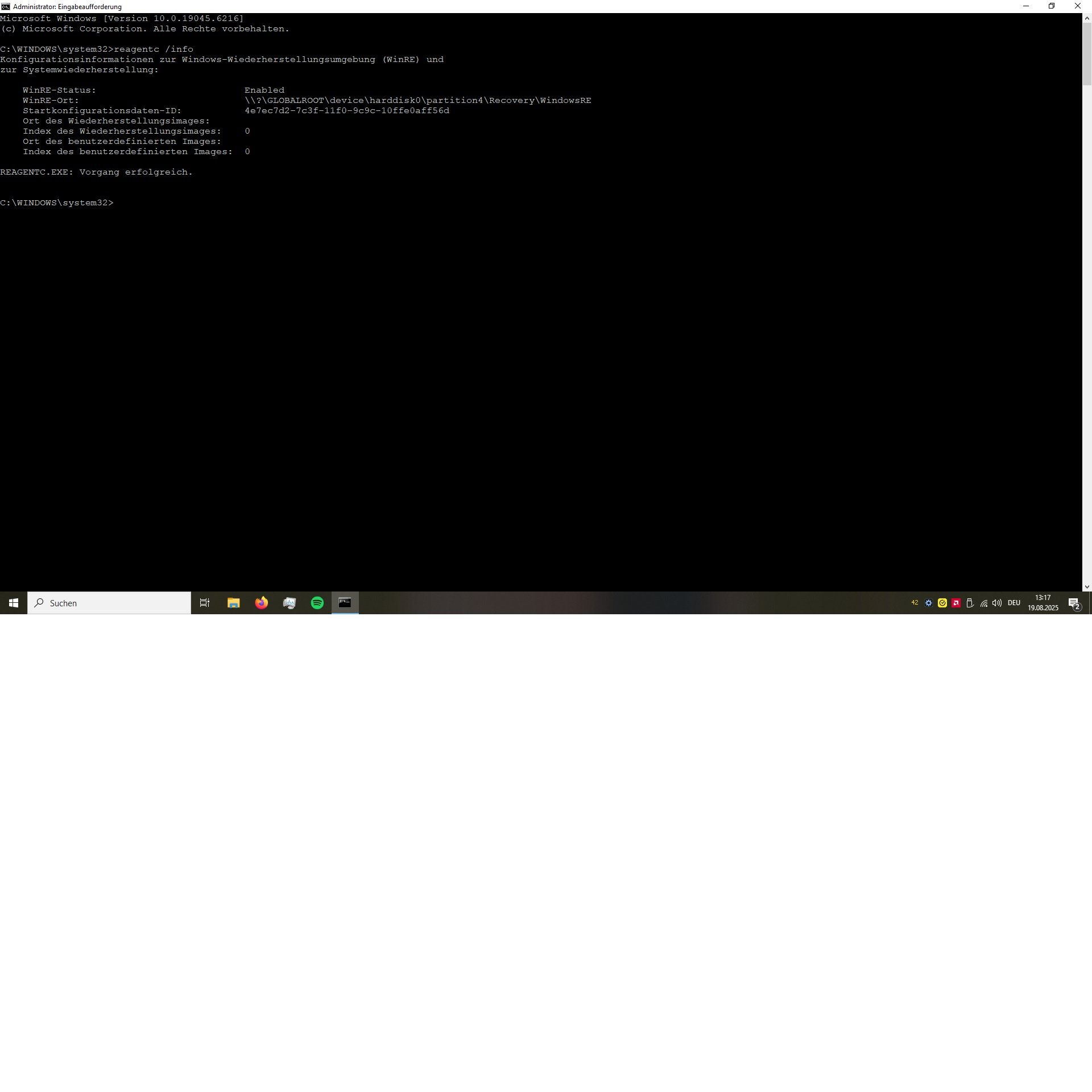

da steht enable.Volume Z schrieb:reagentc /info
Ort ist leer, Index 0.
Habe die Sicherungsplatte abgeklemmt und nehme gleich die externe von meinem Bruder und führe die Sicherung erneut durch.

Dann ist keine Recovery bzw. sind keine Daten auf der Wiederherstellungspartition vorhanden.Slim.Shady schrieb:da steht enable.

Ehrlich gesagt, habe ich mich 2 nachmittage gequält. Immer wieder hin und her konvertieren, immer wieder die Sicherung laufen lassen, um festzustellen, dass diese nicht durchläuft.Volume Z schrieb:Bei Dir klappt einfach alles
Erst als ich den Thread aufmachte, kam mir die Idee mit chkdsk /f /r - danach ging einfach alles.
Man möge munkeln, ob es an der zündenden Idee oder am Forum liegt. Ich weiß es nicht. Wichtig ist nur, dass es geht.
Die Befehlsfolge aus #17 hätte ich aber auch nochmal hart ergooglen müssen.

Die Wiederherstellungspartition enthält keine Daten vom Nutzer, auch kein Systemabbild.Slim.Shady schrieb:Das habe ich mir auch schon überlegt, aber das wäre für mein Bruder, der den Rechner zurück erhält, nicht benutzerfreundlich. Es ging ja auch darum, das die Windows Sicherung mit Systemabbild funzt.
Sie ist quasi eine Win10-Portable und wird bei Startproblemen für Reparaturen usw. ausgeführt.
Diese Wiederherstellungspartition gleicht inhaltlich jeder anderen Win10(22H2)-Wiederherstellungspartition.
Einziger Unterschied ist die unique Partition-ID "
xxxxxx-xxxx-xxxx-xxxx-xxxxxxxxxxxx" welche der Startkonfigurationsdaten-ID zugeordnet wird/werden muss.Die (erneute) Zuordnung, falls
reagentc /info = Ort ist leer, Index 0 geschieht so:
Code:
diskpart
select disk 0 #Bitte "disk 0" per Datenträgerverwaltung überprüfen!
detail disk #zum überprüfen
select partition 3 #Bitte "partition 3" per Datenträgerverwaltung überprüfen!
detail partition #zum überprüfen
assign letter w #Achtung, Buchstabe sollte nicht vergeben sein!
exit
reagentc /enable #WinRE-Status sollte nun "Enabled" sein.
reagentc /info #unique Startkonfigurationsdaten-ID wird angezeigt
diskpart
sel dis 0
sel par 3
remove letter w #Buchstabe wird entfernt
exit
reagentc /info #zum überprüfen (sollte wie oben "Enabled" sein)
