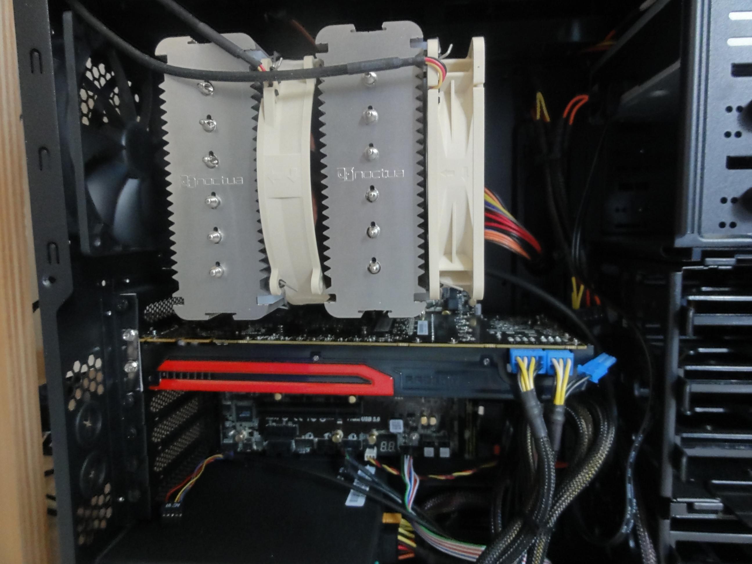

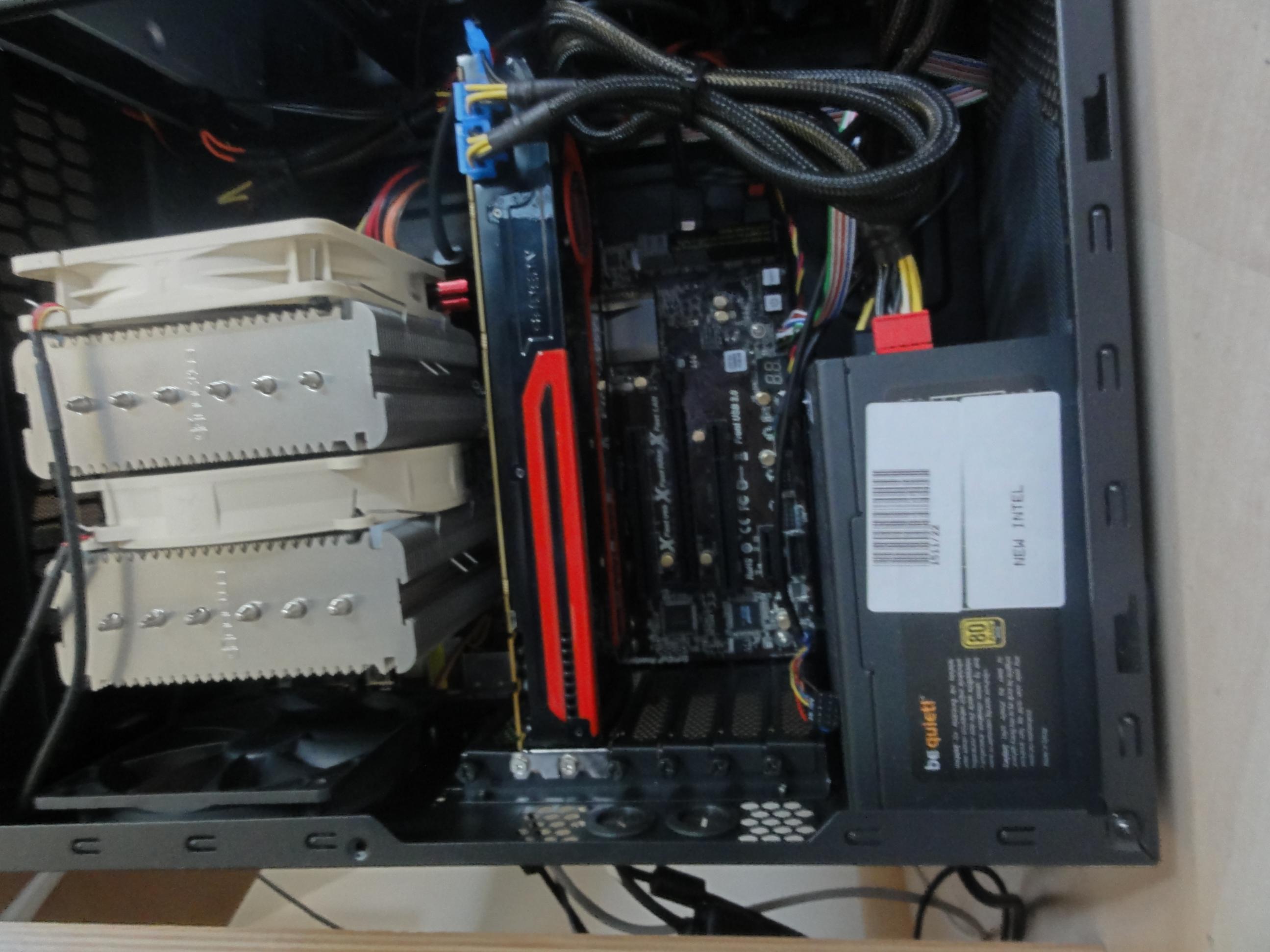

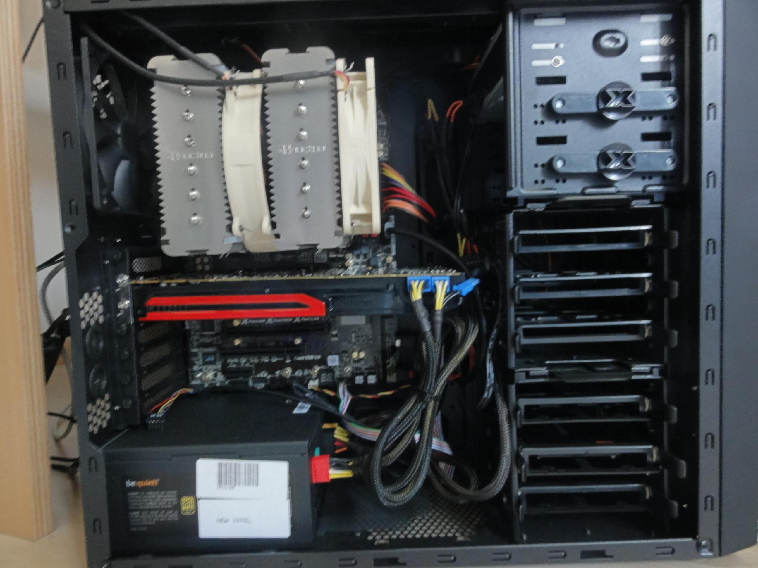

Ich werde morgen mal ein Foto von meinem Rechner machen, dann seht ihr wie knapp das mit dem Noctua HD :/ ist. Weiß nicht ob da ne Graka rein passt, wenn 3 Slots belegt werden...?
Zurückschicken ist innerhalb 14 Tage nach Erhalt beim Online-Kauf problemlos möglich, Stichwort: Widerruf. Mach ruhig mal ein Bild und lad es hier hoch, ich kann's mir ehrlich gesagt nicht vorstellen, was da nicht passen sollte, da die Karte ja nach "unten hin" breiter wird und es dem CPU-Kühler ja egal sein sollte, ob nun 2 oder 3 Slots.
klar sollten da die grakas ihren platz finden ... der kühlkörper von der graka ragt ja nach "unten" (je nach sichtweise^^) also nicht richtung Noctua.

Erstmal vielen lieben Dank für euren tollen Hinweise und Ratschläge. Ich habe schon echt eine Menge gelernt. Ihr habt natürlich recht! Die Kühler der Grafikkarte ragen ja nach unten und nicht zum CPU-Kühler, es war gestern dann doch später als erwartet ^^'
Ja ich habe zwei Bildschirme an der Graka angeschlossen. Wusste nicht, dass das die Karte derart beansprucht.
Ich hab trotzdem mal ein paar Bilder im Anhang hochgeladen.

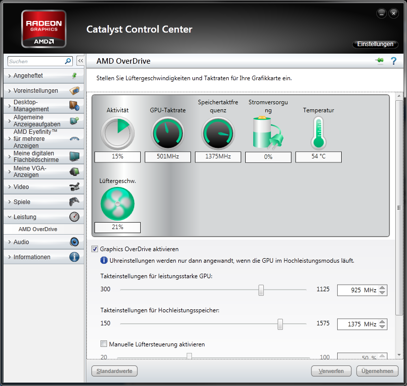

63°C im Idle? :freak: taktet deine Karte vielleicht nicht runter?
Im Idle ist meine Karte nie wärmer als 30°C und ist unhörbar?!
Ich habe keine Ahnung, inwiefern diese Karte runtertaktet... Ich hatte gehofft das würde das Catalyst Control Center von ATI automatisch bestimmen? Zumindestens wird sie lauter, wenn ich die Karte stärker beanspruche. Ich hab mal ein Bild vom CCC angehangen.

Deine Karte Taktet nicht richtig runter. Meine taktet im Idle mit 150/300. Ist dabei 0-2% ausgelastet. Irgendwas stimmt da nicht.Mal nen neuen Treiber ausprobiert? Der Speichertakt ist viel zu hoch fürs Idle , siehe meine Werte oben.
