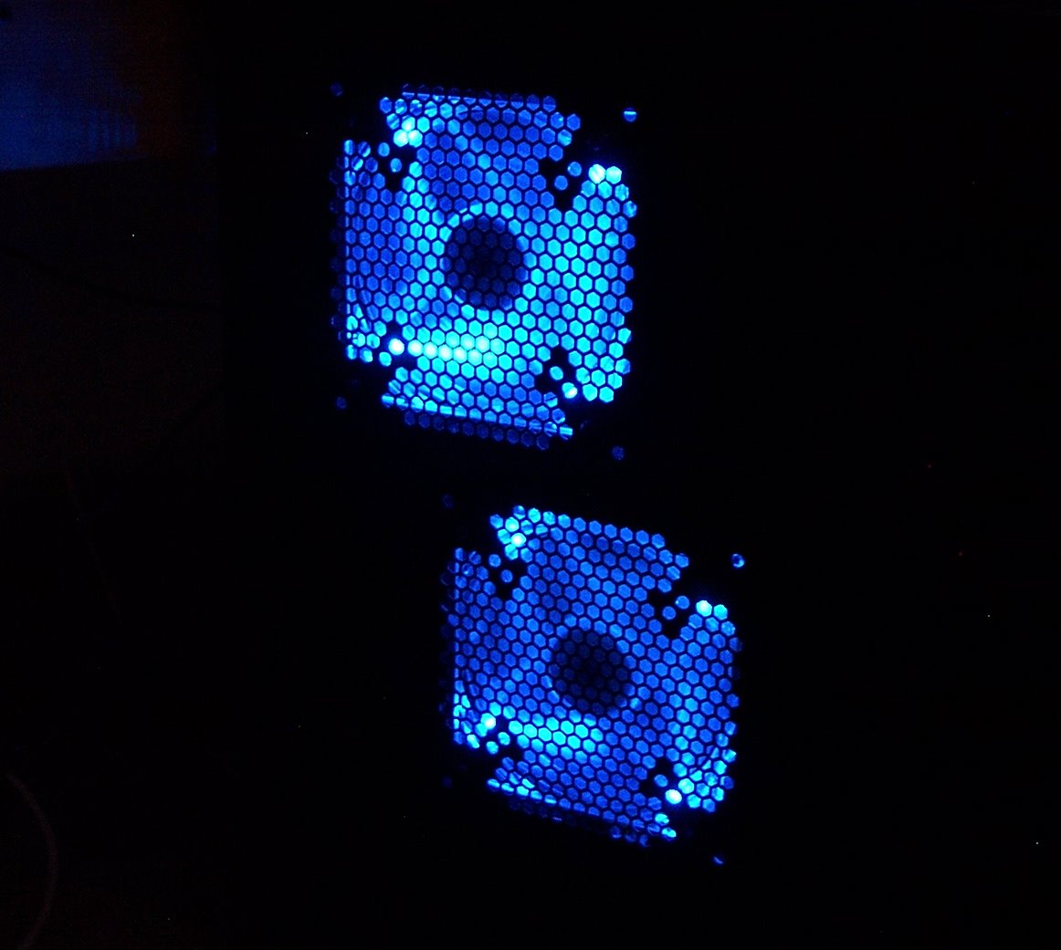

- Viele Boards für Intel CPUs haben mehrere PWM-Anschlüsse, die sich nur dann für Standard-Lüfter eigenen, wenn die Steuerung/Regelung von PWM auf Spannung umgestellt werden kann. Auch diese Info findest Du im Handbuch.
- Die LED-Lüfter lassen sich an externen Lüftersteuerungen nicht immer vollständig nutzen. Gerade bei Sonderkonstruktionen wird für die LED und die damit zusammen hängende Elektronik, die volle Versorgungsspannung benötigt.
Die von Lüftersteuerungen abgegeben Spannung, zum Beispiel von 3,7 bis 11,5 Volt, reicht dann im unteren Bereich womöglich nicht aus, dass die LEDs leuchten.

Christine A. schrieb:
- Die Lüfter lassen sich nur dann via SpeedFan regeln, wenn das Board dies auch zulässt! Die Informationen findest Du im Handbuch der Hauptplatine.
Christine A.
Na gut vielleicht leuchten sie nicht 100%-tig hell, jedoch habe ich die Lüfter schon seit einem knappen Jahr in meinem Rechner (4 Davon werden via AeroCool Gatewatch gesteuert und geben alle sowohl Licht als auch Luft von sich.).
