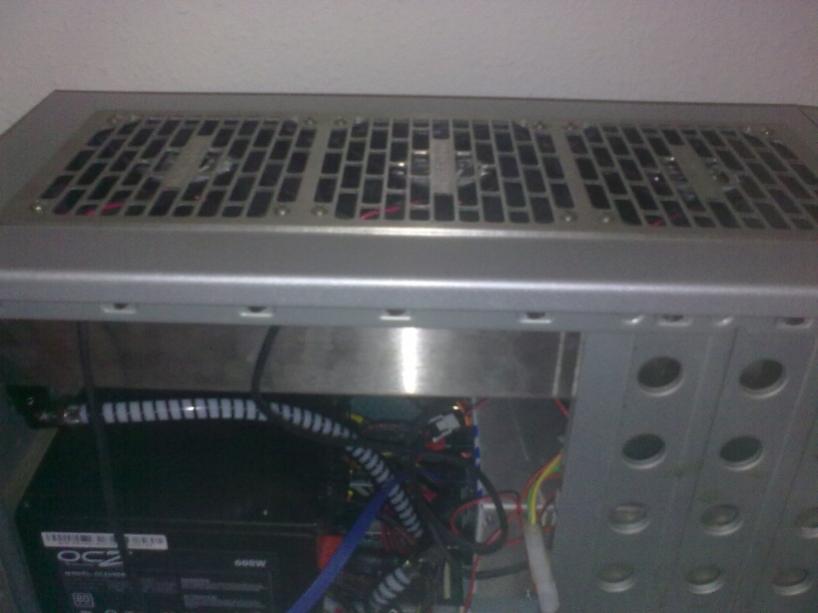

Hab da noch n Bild gemacht (sorry is nur Handycam)
Bei 400-500U/min ist der Luftstrom auch recht gering, aber es ist ja auch nicht verwunderlich wenn die bei 12V und 1500U/min laut sind und krach machen. Verstehe da jetzt dein Problem nicht so ganz. Es ist einfach logisch.

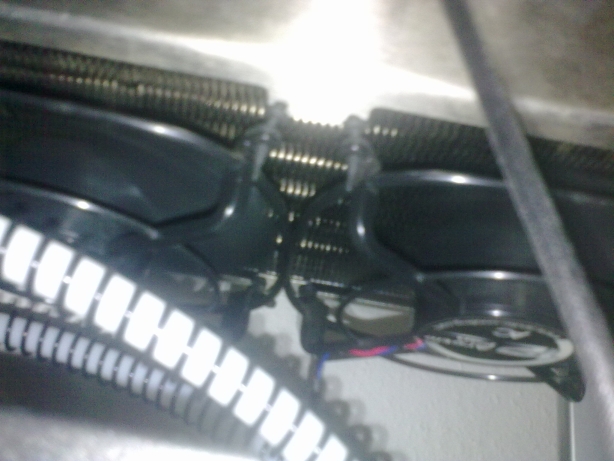

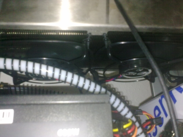

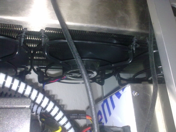

Ok, hab mir jetzt mal n Sandwich gebastelt, sieht irgendwie komisch aus, aber was solls.
Dann werd ich heut abend mal die Blende gegen 3 einzelne austauschen.
Hier noch paar Bilder von dem "Sandwich" (leider wieder mit handycam, habe keine Digicam).
Hab doch glatt mehr als ne Stunde für den Einbau gebraucht *puh*
Muss das später in Ruhe nochmal testen, mit verschiedenen Wiederständen.
Vielen dank für eure Hilfe.
PS: mein Mainboard kann laut Anleitung + Inet recherche leider nur den PWM Lüfter steuern und die anderen 3Poligen Anschlüsse nicht, die laufen immer mit 12Volt.
hm, eigentlich ist nr der cpu kühler pwm und der rest voltsteuerung für chasis fans.
Also das mit dem Sandwich hat schon einiges gebracht, die Wassertemperatur ist nun 4°C geringer als ohne das Sandwich und leiser ist es auch, da ich die Lüfter niedriger laufen lassen kann, ohne dass das Wasser wärmer als 40°C wird (mit Fieberthermometer gemessen). Die Lautstärke ist nun kein problem mehr. Vielen dank an euch :D
