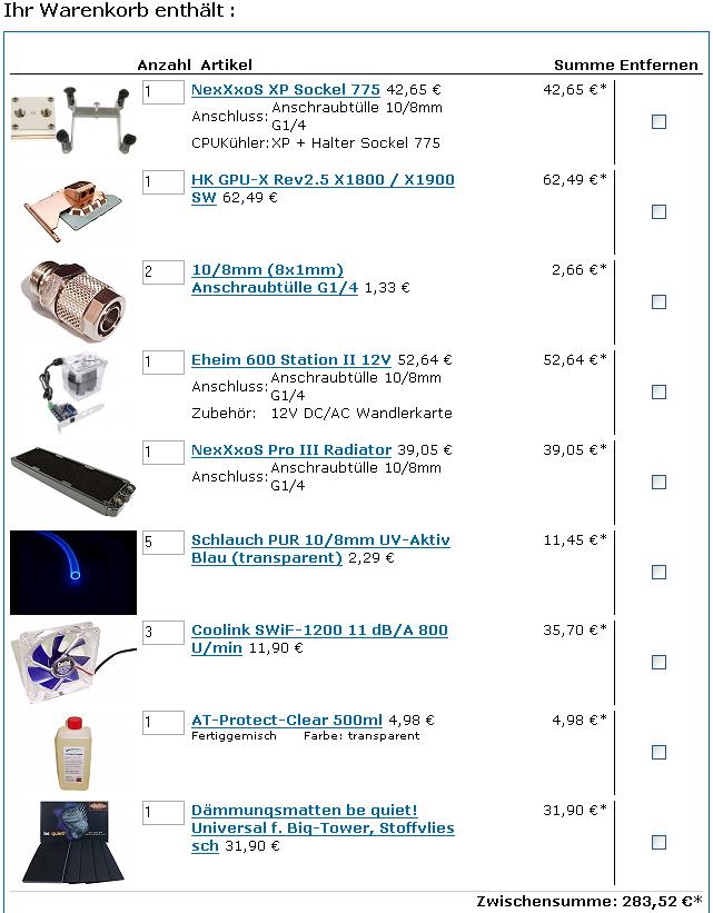

Ich hab mir jetzt nochmal eine komplette Wakü zusammengestellt (inkl. Dämmmatten)!
Gebt mal eure Meinung ab, aber ich denke, dass das System so passen sollte.
Ich hab letzendlich für die Eheim 600 Station II entschieden, da mehrere Tests bewiesen haben, dass sie genug Leistung hat und extrem leise arbeitet.
Außerdem brauch ich dann keinen extra AGB!
Jedoch bin ich noch nicht 100%ig überzeugt, ob diese Pumpe auch wirklich genug Leistung für einen Triple Radi, GPU- und CPU Kühler bietet?!
Lg BlackBoXX :D

Ein guter Shop ist dieser, da habe ich auch etliches her.
Einen gesonderten AGB habe ich in meiner Symphony, um das Befüllen leicht zu haben, also baue die Eheim Station so auf, dass du ohne weiteres jedesmal dran kommst. Ich persönlich würde ja keine Eheim nehmen, du fährst mit na Laing Pro wesentlich besser! Aber sei es drum.
Wenn ich das richtig in deiner Zusammenstellunge gesehen habe, hast du drei Paar Anschlüße zu wenig. Du brauchst ja welche für die Pumpe, den Radi, den GPU und für den CPU Kühler! Das steht aber jeweils dabei, ob Anschlüße benötigt werden und welches Gewinde sie erfordern. Ansonsten dürfte das für deine Kombination reichen.

Was mir gerade noch brennend heiß einfällt, es könnte von Vorteil sein, Winkelanschlüße für die Graka zu nehmen. Denn wenn die sehr nah am Gehäuse mit geraden Anschlüßen ist, dann könnte der Schlauch knicken. Also da besser so drehbare "L" Stücke nehmen. ;)
Die Anschlüsse hab ich schon mitbestellt, steht nämlich unter den Produkten.
Hätte ich keine ausgewählt, dann würde "ohne Anschlüsse" darunter stehen ... ;)
Die Laing Pro ist mir etwas zu teuer! Außerdem brauche ich dann auch noch, wie du gesagt hast einen neuen Deckel, damit sie ruhig läuft, und dann kommt mir die Pumpe doppelt so teuer und AGB hab ich dann noch immer keinen ...
Also da nehme ich mir anfangs lieber mal die Eheim 600 Station und in einem halben Jahr oder Jahr kaufe ich mir dann eine stärke.
Aber ansonsten ist die Wakü so okay?

Also die Laing Pro inkl. Deckel hat mich 69€ gekostet. Ja ist schon soweit ok, bin nur mal gespannt wie warm deine Karte dann wird. Kenne zur Zeit keinen der so eine Karte hat, gewschweige denn in einem Wakükreislauf.
