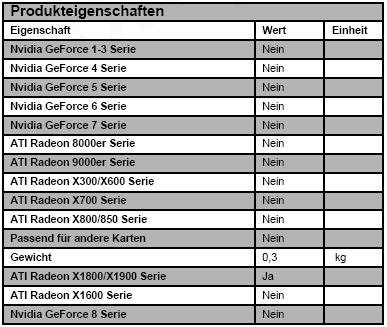

Mir ist gerade aufgefallen, als ich das "Datenblatt" bei Aqua Computer von dem Kühler "aquagratix für X1950, X1900 und X1800 XTX/XT/XL/AIW Rev. 2 mit core pro ohne Anschlüsse" geöffnet habe, dass dort auch nur X1800/X1900 Series steht. Obwohl dieser mit Sicherheit auf meine X1950 XTX passt (siehe Anhang).
Außerdem wollte ich noch sagen, dass ich bereits bei Aquatuning nachgefragt habe, ob der Kühler "HK GPU-X Rev2.5 X1800 / X1900 SW" auf meine Grafikkarte passen würde. Jedoch haben die nur gemeint, dass sie wahrscheinlich nicht passen würde, ich aber sicherheitshalber noch in diversen Foren nachfragen sollte ...
