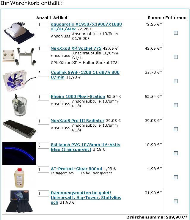

Ich hab mir nochmal ein Wakü System zusammengestellt. Jetzt sollte es aber dann langsam komplett werden.
Vorallem fehlerfrei ... ;)
Lg BlackBoXX :D

Also an sich kannst du die Zusammenstellung so nehmen, aber was die Pumpe angeht kennst du meine Meinung ;) Ich ertware dann in Zukunft den ersten Thread von dir "Eheim Station 1000 nicht so wie erwartert stark/leise" was weiß ich :D
Aber bei der Zusammenstellung ist mir gerade auch an deinen gewählen Schläuchen noch was aufgefallen, du wählst PVC aus, da würde ich eher PUR nehmen. Meisterkühler hat hier eine Wakü FAQ und dort sind die Vor- und Nachteile der Schlaucharten aufgeführt. Da steht unter PVC: Achtung: Auch PVC-Schlauch darf nicht in Steckanschlüssen verwendet werden!!!

Zum PUR Schlauch:
Was ich so gehört habe, kann man den PUR Schlauch nur sehr schlechter verlegen!
Welche verwendest du?
Lg BlackBoXX :D
Du hoffst, dass diese laut sein wird?!?!? :freak: :lol:
Ich verwende PUR Schläuche, wenn es wirklich eng im Tower an manchen Stellen ist, dann kann man sich sehr gut mit den Winkelstücken helfen, also diese "L" förmigen. Da habe ich zwei von diesen an den Kühler meines GPU Kühlers geschraubt. Den einen nach oben gedreht und den anderen nach unten. Die lassen sich aber um 360° drehen, montiert etwas mehr als um 180°, da dann der andere im Weg ist und somit keine volle Drehung mehr gelingt ;)
Also von schlecht verlegen kann ich nichts sagen, da hatte ich null Probleme.

Gut, dass kommt immer auf die Vorlieben an. Mir wäre aber die Gefahr zu groß, als dass der Schlauch knicken könnte. Ich lasse die Verbindung von einem Anschluß zum nächsten eher ein paar cm länger, als dass ich es zu knapp bemesse. Von daher sollten dann keine Knicke enstehen. Man sollte eh die Schläuche nicht zu sehr unter Spannung verlegen, also immer nen bissel Luft lassen. Wer weiß was aber die Zukunft bringen wird, aber die PUR Schläuche kann man in alle Anschluüße stecken und wer sagt mir, dass ich ewig die Schraubanschlüße behalte... Somit habe ich die größtmögliche Kompatiblität gegeben, da die PUR Schläuche mit allem klar kommen.
Also ruinieren möchte ich meinen PC auch nicht ... ;)
Sind PUR Schläuche leicht sicherer als PVC Schläuche?
Wenn das verlegen, nicht sonderlich schwerer ist als mit PVC Schläuchen, dann werde ich mir natürlich PUR nehmen, da sie anscheinend mehr Sicherheit bieten, oder?
Lg BlackBoXX :D
na was heißt Sicherheit. Also beim PUR Schlauch musst du schon kräftig drücken damit dieser knickt. Beim normalen Einbau wird da nix knicken. Denke auch das beim normalen Einbau (jemand der jetzt nicht 2 linke Hände hat ;)) du auch mit OVC zureck kommen wirst. Mir war aber die Kompatiblität wichtig.
