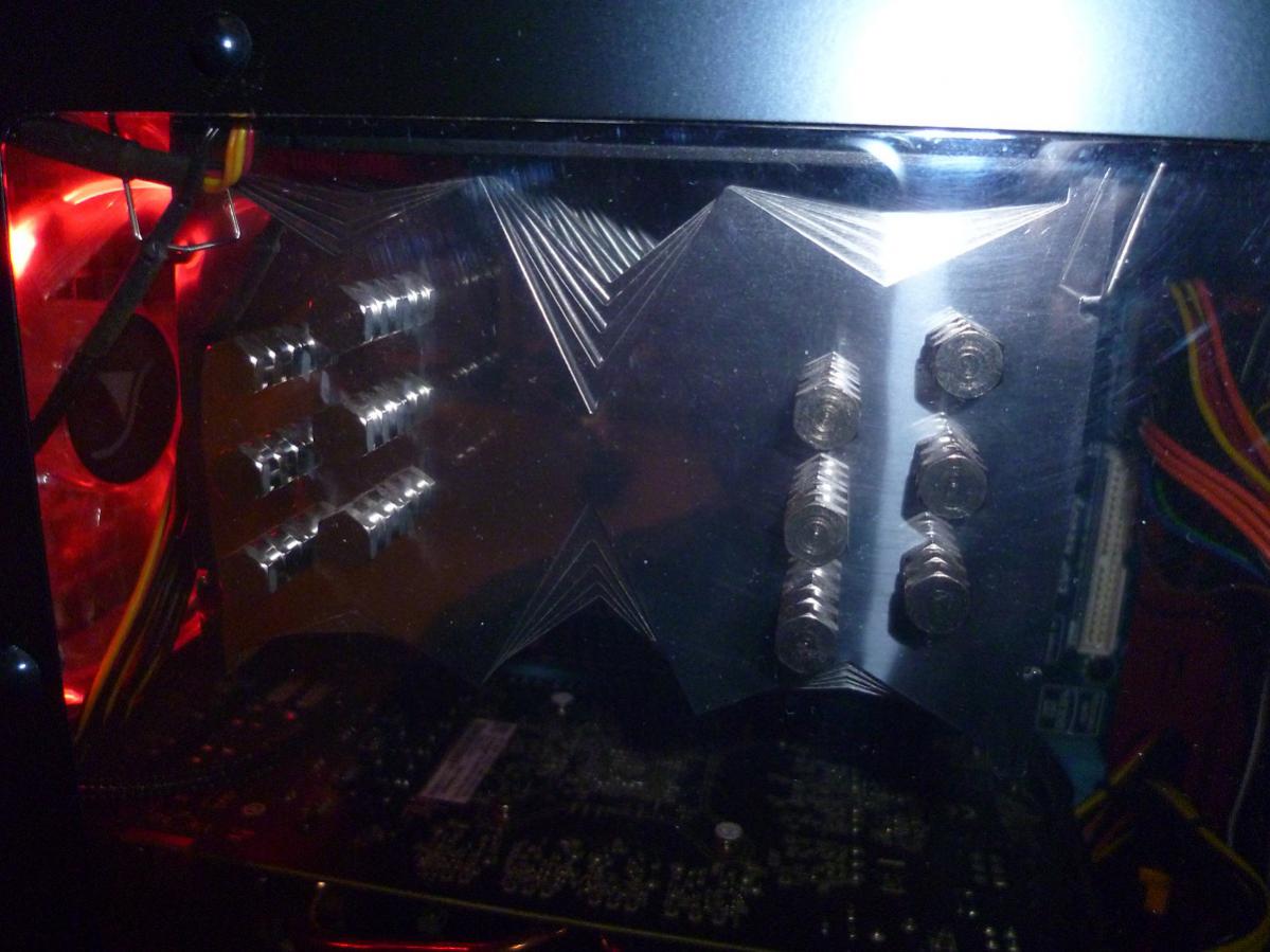

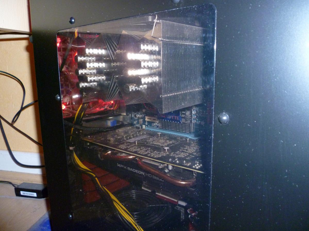

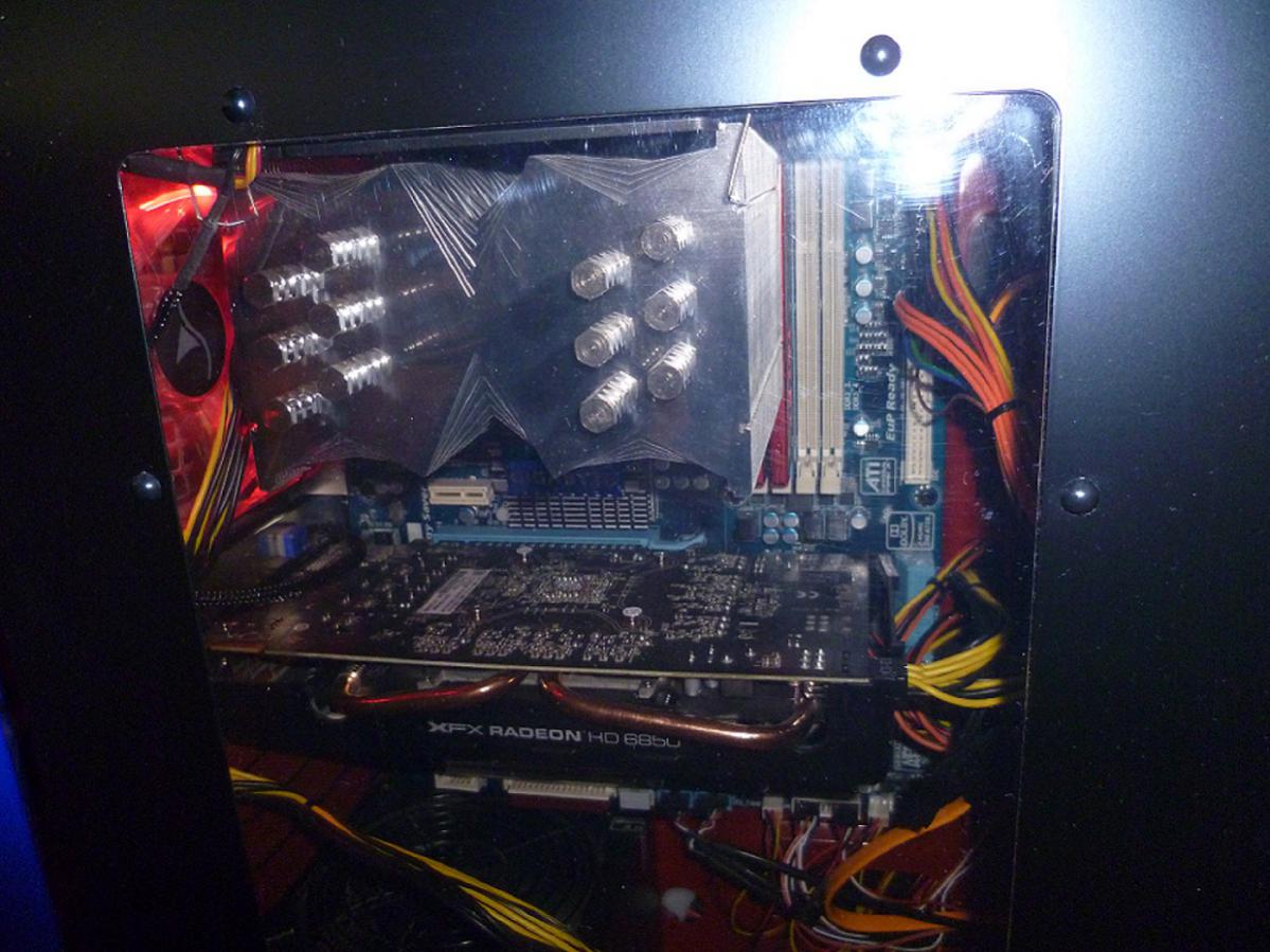

Mein Kühler ist ein Scythe Yasya (Höhe 159mm). Ein Foto kann ich mal machen, sobald der Akku von meiner Cam aufgeladen ist. Ich editiers's dann hier rein.
E: So, die Bilder sind da.

Danke für die Pics, bin nun verwundert, weil sieht gar nicht soooo nah aus optisch
