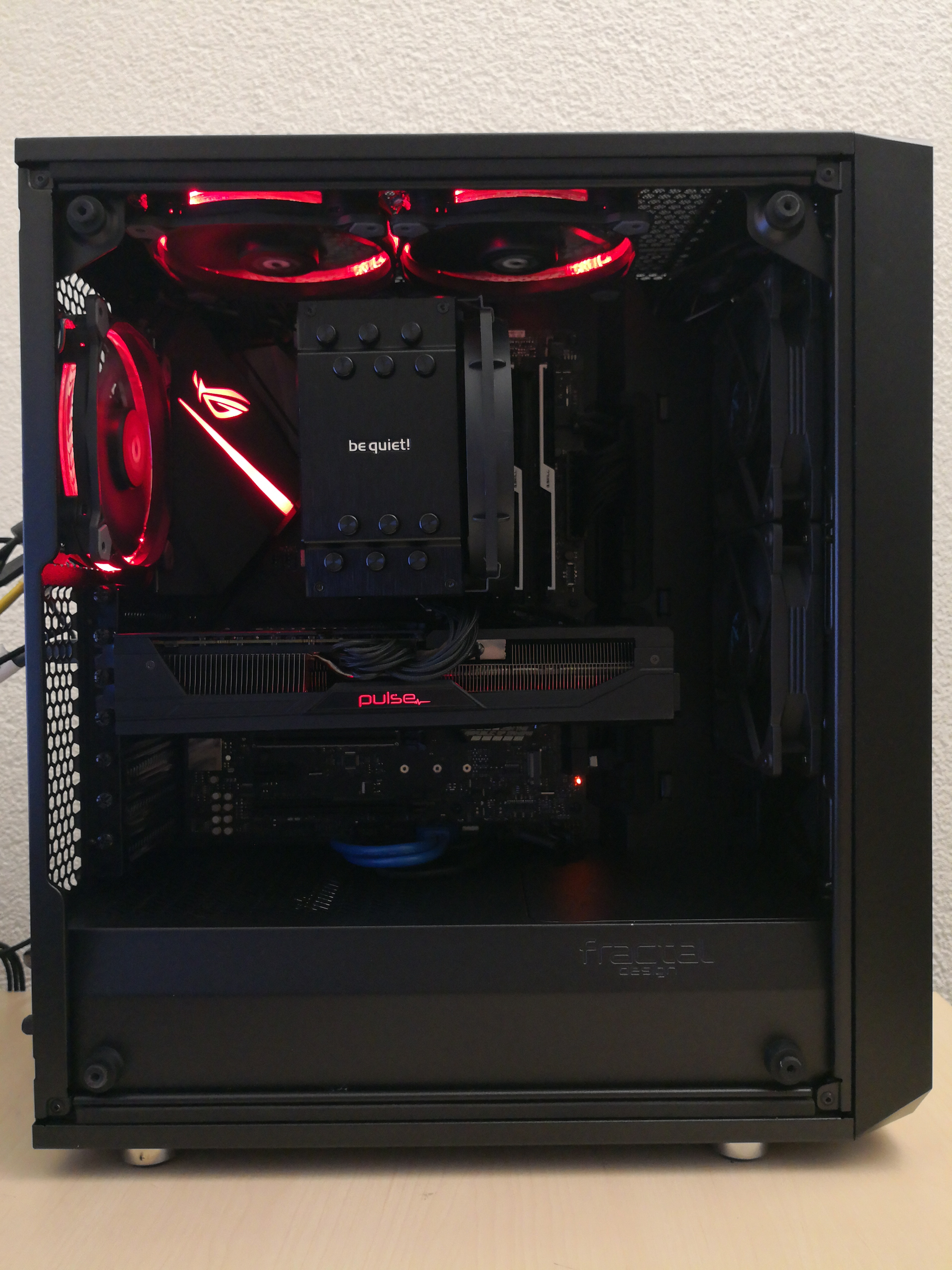

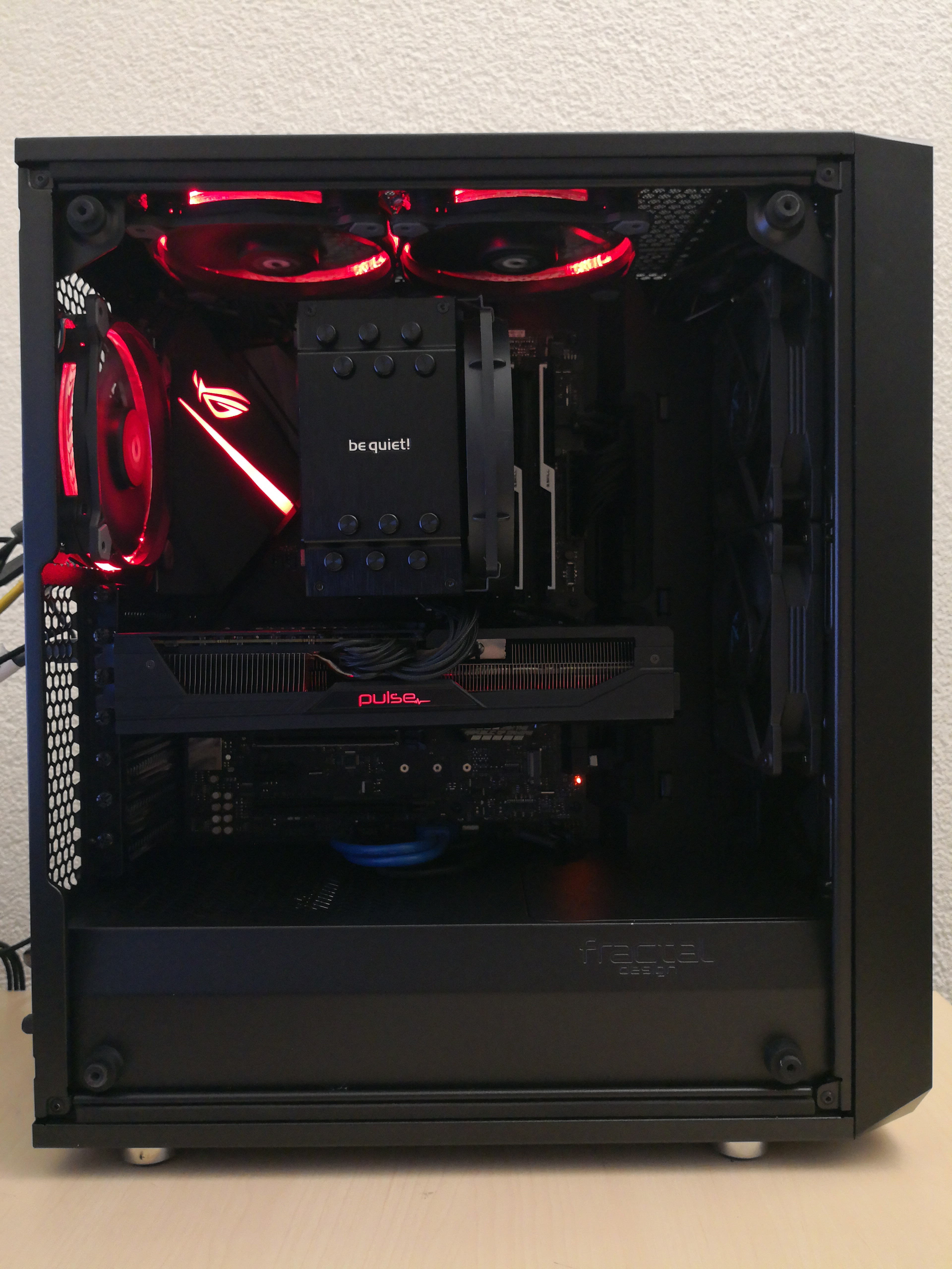

So, nachdem die RX 570 beim Händler im Lager verloren ging und Case+Netzteil am Zoll tagelang festhingen hat es endlich geklappt.
Vielen Dank für eure Hilfe! Bis jetzt läuft alles, jedoch muss ich bei allen Spielen die FPS auf 120-140 limitieren da sonst die Graka surrt wie ein Bienenstock.
Ich werde das ganze noch mit einem LED Strip ergänzen denke ich. Bin gerade am schauen welches Modell und wo einbauen.
CPU: Ryzen 7 2700X
MB: Asus X470-F Gaming
CPU Kühler: Dark Rock 4
Netzteil: Seasonic FOCUS Plus PCGH 550 Gold inkl. Sleeve Satz
Arbeitsspeicher: G.Skill DIMM 32 GB DDR4-3200 Kit CL14
GPU: SAPPHIRE Pulse Vega 56 8GB
Gehäuse: Fractal Design Meshify C (non-mini)
Lüfter: 3x Thermaltake Riing Plus 12 RGB + 2x Fractal 120mm
SSD1: Kingston A400 480GB
SSD2: WD 1000GB
