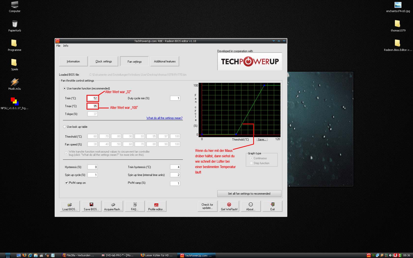

Eigentlich is es ganz einfach, mit dem "Radeon Bios Editor" wird dir das mit einem Diagramm sogar dargestellt.
Ich hab dir mal ein Bild angehängt damit du vielleicht besser verstehst was ich meine.
Ich habe dort schon die Temperaturen bzw Lüfterdrehzahl angepasst.
Ich hab eigentlich nur die Mindesttemperatur etwas erhöht......sprich der Lüfter dreht langsamer im 50°C bereich (wie genau, das kannst sehen wenn du über das Diagramm mit der Maus gehst)
Und die Maximal Temperatur habe ich ein bischen gesenkt......sprich der Lüfter dreht früher schneller wenn höhere Temperaturen erreicht werden (3D Betrieb zb).
Das ist eben eine sache des testens, du kannst ja mal das Bios was ich dir hier noch angehängt habe auf deine Grafikkarte aufspielen und schauen wie sich die Temperaturen im Idle bereich ändern.
Fals dir die Karte zu warm wird musst du eben den "Tmin" Wert etwas runter setzen (auf 50 zb).
