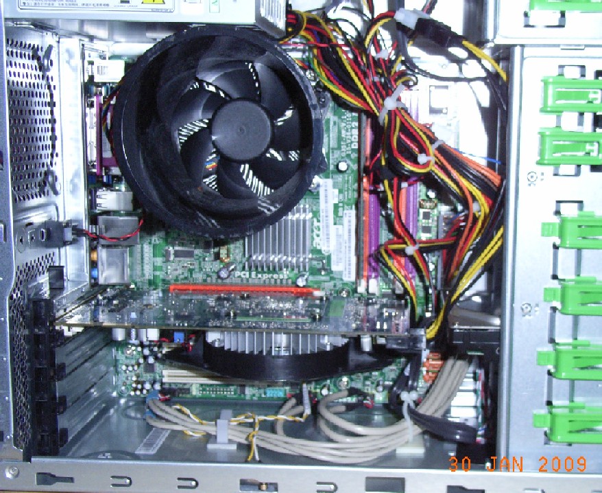

Hier sind mal zwei Fotos von meinem Rechner.

Mist, das mit den Fotos hochladen hat nicht geklappt.
Ich versuchs nochmal.
Diese hier hab ich.

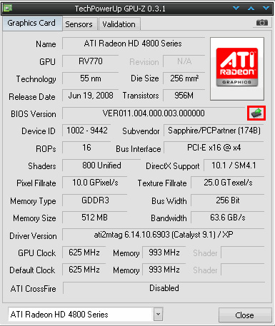

kannst du mir mal das BIOS anhängen, dann kann ich es mit meinem Vergleichen.
Speichern kannst du das BIOS mit GPU-Z (hab es mit einem roten rahmen markiert).
Fals ich dir dein BIOS anpassen soll musst du es nur sagen, aber dazu brauch ich deine Temperaturen unter Last

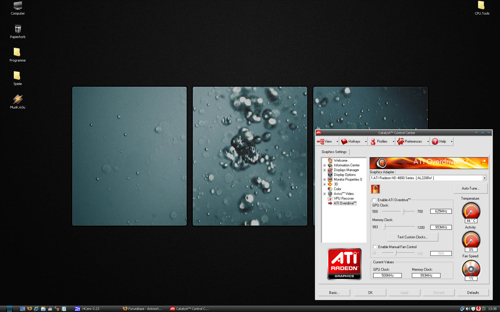

Wie schon erwähnt, mach den neusten Treiber drauf (8.12 oder 9.1) da solltest du das sehen, sieht dann so aus wie bei mir auf dem Bild
MfG

Guter Tip, ich hatte noch einen alten Treiber drauf.
Habe mir eben den ATi Catalyst 9.1 installiert, allerding ist es nur die englischsprachige Version.
Gibt es ihn auch schon in deutsch?
P.S.: Ich kann zwar jetzt die Fan Control manuell einstellen, der Lüfter reagiert darauf aber überhaupt nicht. :(

Deutsches "Catalyst Control Center" (auf German stellen in dem dropdown menü)
http://game.amd.com/us-en/drivers_catalyst.aspx?p=xp/radeonxip-xp
Damit der Lüfter reagiert musst du den Haken bei "Enable ATi Overdrive" zusätzlich anklicken
er geht aber nur auf 20%, niedriger geht mit dem CCC nicht, der Rest muss im Graka Bios gemacht werden.

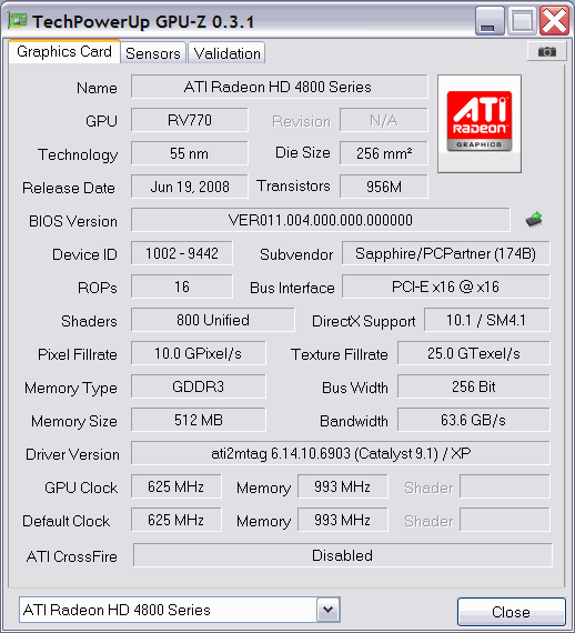

Hier sind mal die Werte die ich mit GPU-Z ermittelt habe.
MfG
