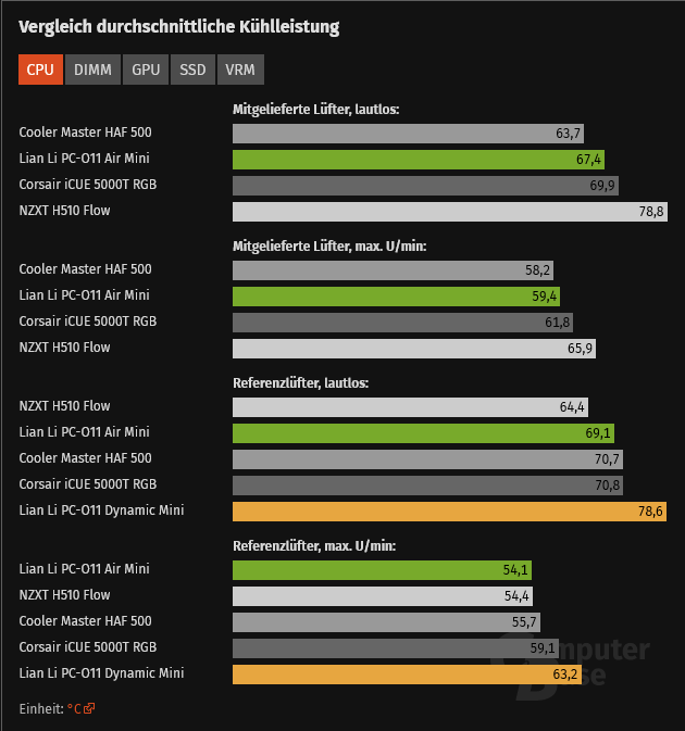

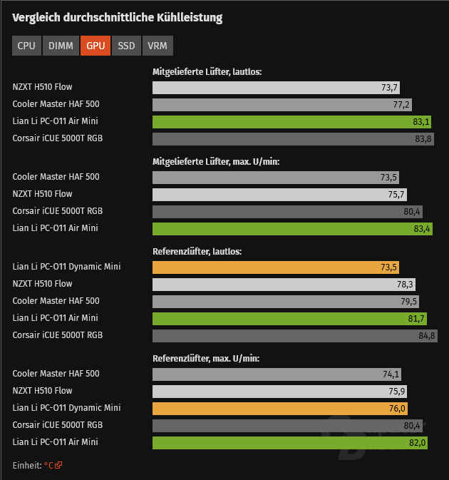

Bis zu dem aktuellen Bericht von CB wollte ich das Lian Li O11 Air Mini kaufen, jedoch ist es durch die Offenheit wohl nicht so leise.
Es hängt vom Gesamtsystem ab, die warme / heiße Luft muss aus dem Gehäuse. Wenn die Lüfter im gedämmten Gehäuse hoch drehen müssen, um den Luftaustausch zu gewährleisten, gleicht sich das System an das offene Gehäuse an - außerdem erhöht die Dämmung die Temperatur. Die Lüfter müssen in einem Gehäuse mit guten Luftstrom nicht so schnell drehen, um den Luftaustausch zu gewährleisten, weshalb die Lautstärke geringer ist,
Kurz: Es muss das Gesamtsystem passen.

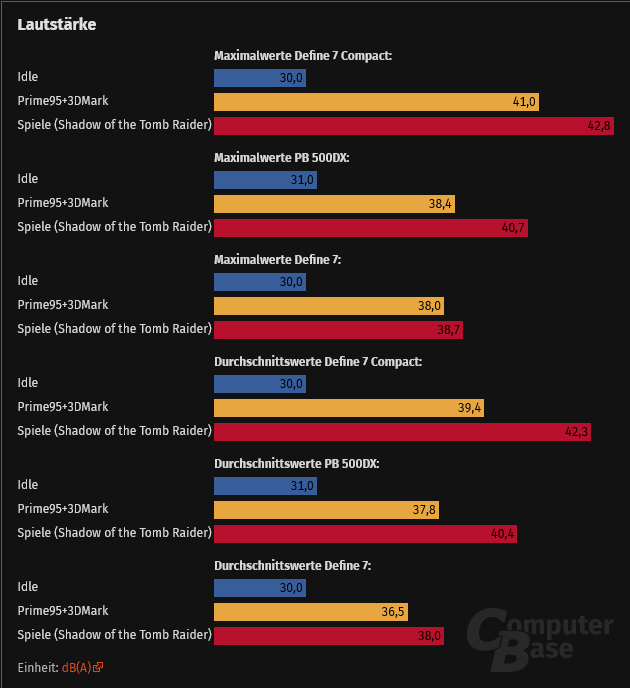

Hier Define 7 vs. Define 7 Compact vs. Pure Base 500 DX
Fractal Define 7 Compact im Test: Testergebnisse - Lautstärke im Detail
Unter Last hingegen, ganz gleich ob synthetisch oder in Spielen, übertönt die Grafikkarte in allen drei Gehäusen die übrige Hardware deutlich. Dabei ist der Lärmpegel mit bis zu 42,8 dB im Define 7 Compact überraschend laut. Im Pure Base 500 DX und im Define 7 sind die Geräusche etwas besser gedämmt. Hier tönt die Grafikkarte mit bis zu 40,7 beziehungsweise 38,7 dB immer noch deutlich hörbar aus den Gehäusen. Über 4 dB Unterschied zwischen Define 7 und Define 7 Compact sind allerdings erstaunlich. Zum einen ist die Dämmung identisch, zum anderen sind die Temperaturen im Define 7 Compact etwas niedriger.
