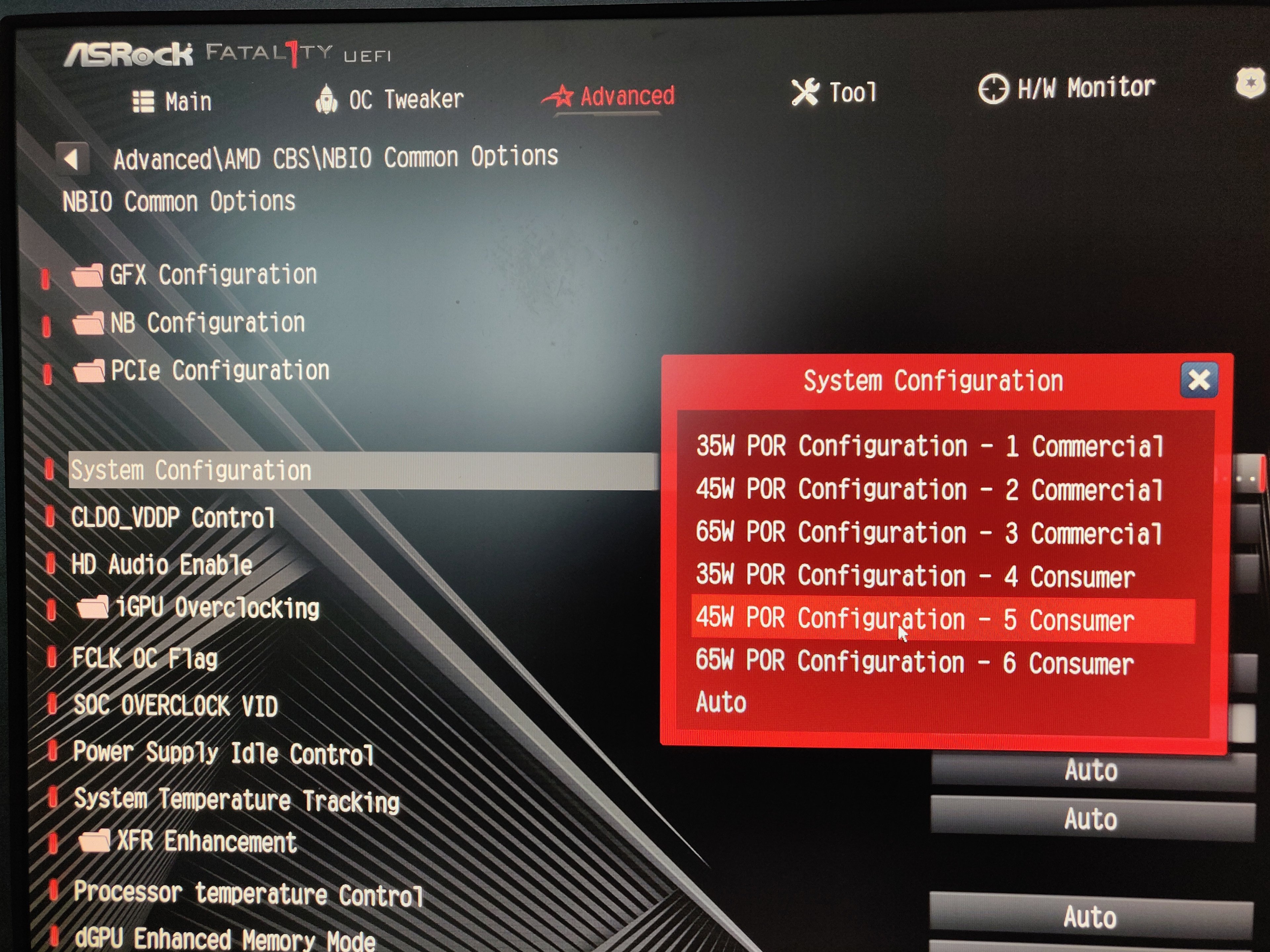

Ja, heißt cTDP.
Ist ganz schwer zu finden. Bei Asrock ist es hier
Advanced\AMD_CBS\NBIO_Common_Options
System Configuration

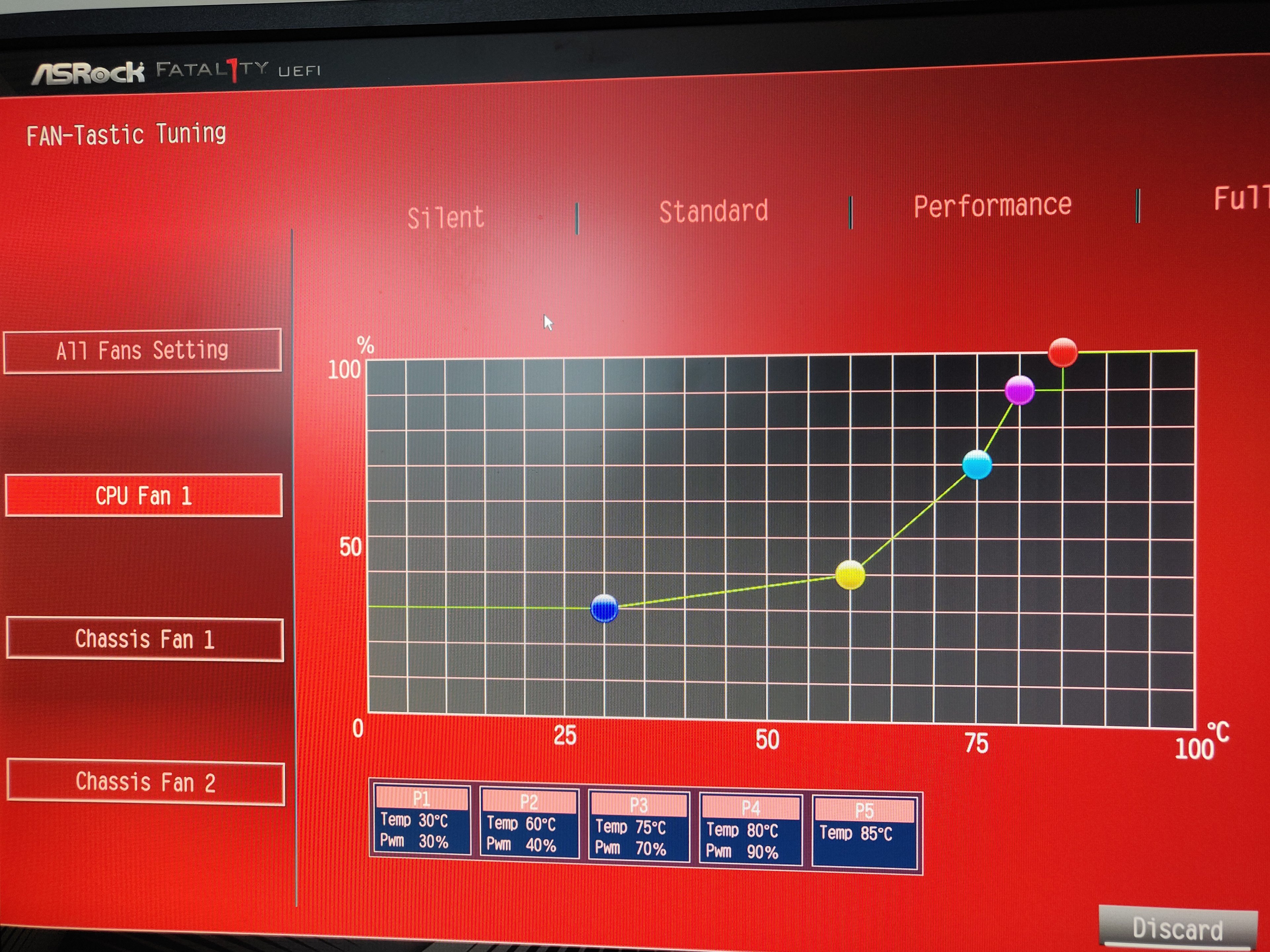

Die Lüfterkurve habe ich so eingestellt. Etwas hart, bleibt aber immer im erlaubten Bereich
