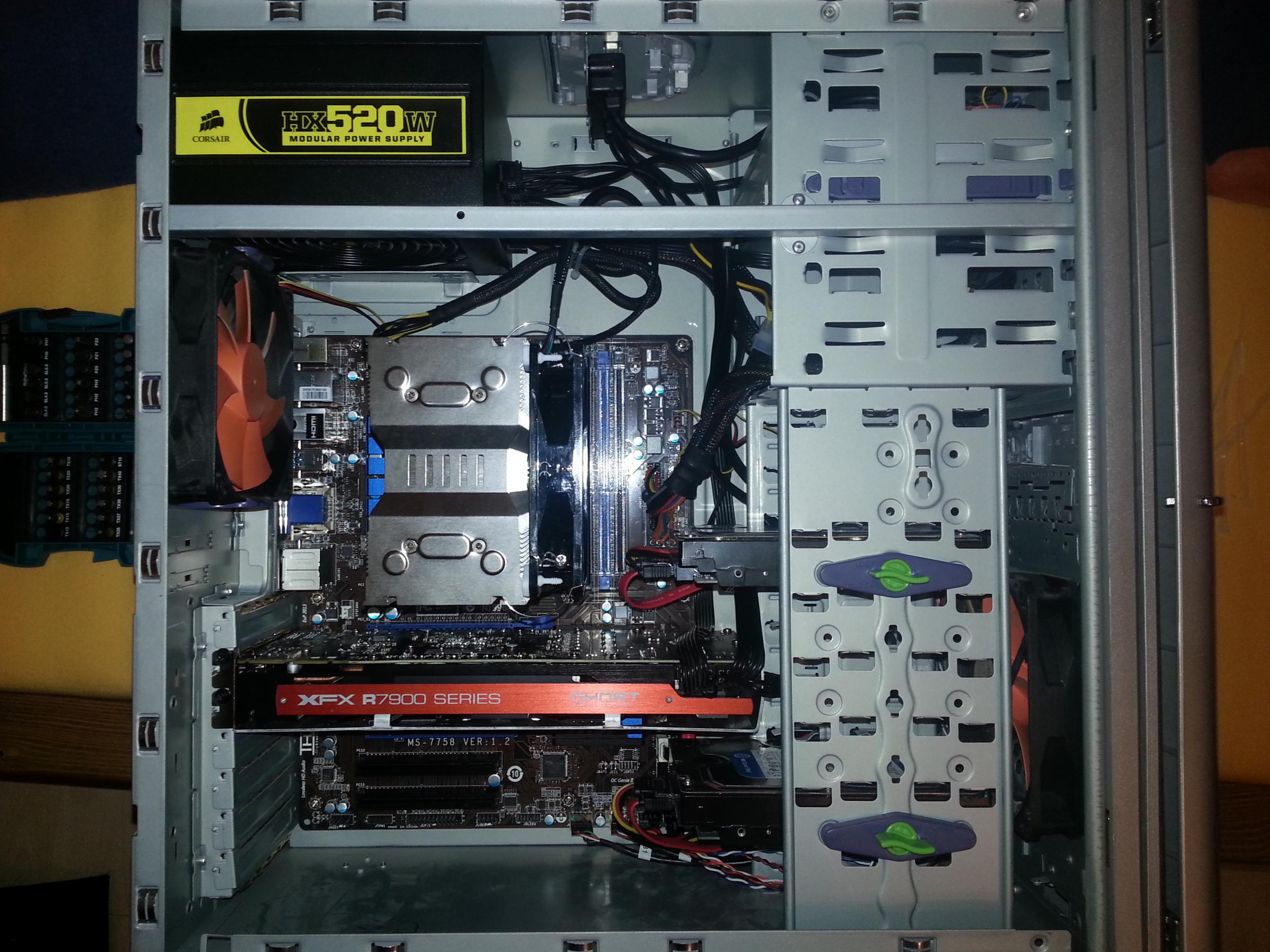

Guten Morgen,
können ansich schon nur dann weiß ich nicht wohin mit meinen Kabeln...
Wollte den Lüfter drehen wenn ich mir mal ein Gehäuse gönne
O._.O

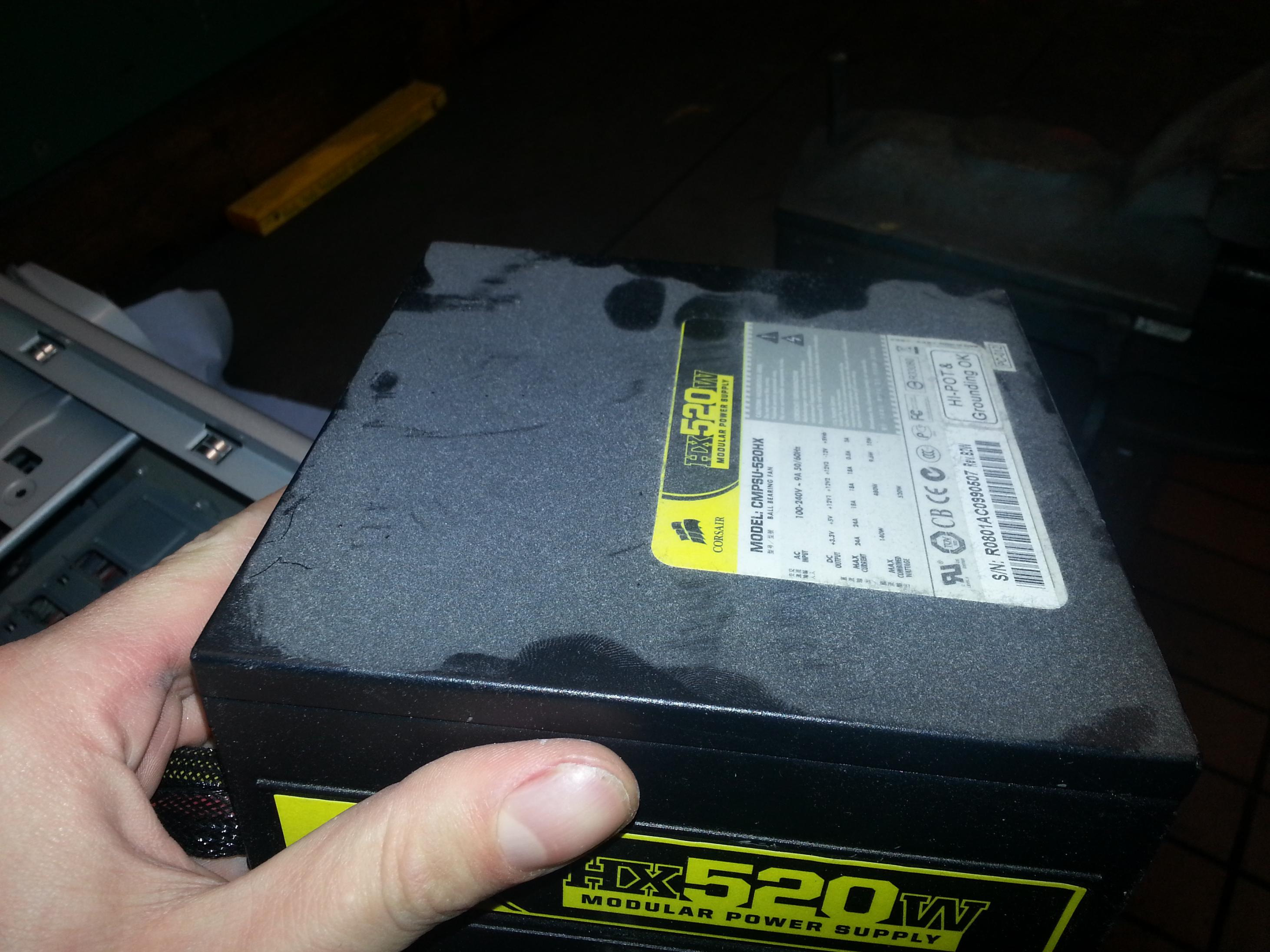

Okay, wenn du willst, versuche es mal in dieser Reihenfolge:
Sofern möglich: Netzteil + Grafikkarte ausbauen und z.B: mit Druckluft (Achtung: keine geölte Luft!) ausblasen. Warum? Nur saubere, freie Lamellen führen auch Wärme ab. Je besser die Wärmeübertragung desto weniger muss der Lüfter arbeiten, desto leiser ist alles. Du wirst staunen was aus Netzteil und Grafikkarte für ein Dreck rauskommt. Vorsicht: Lüfter blockieren (z.B. mit einem Schaschlikspieß), die Dinger bekommen sonst eine irre Drehzahl und sind hin!

Die Graka ist 1 Woche alt denke da kann ich mir das ausblasen sparen.
Netzteil kann ich mal ausprobieren.
Die beiden Lüfter waren beim Gehäuse mit dabei, wie billig/hochwertig die sind kann ich nicht beurteilen und ob einer oder zwei reicht auch nicht... Eigentlich war noch ein dritter am Seitendeckel verbaut aber der is verreckt.
Bau heute Abend mal das Netzteil aus und blas es mit Druckluft aus.

Ja haben ja Kompressor in der Garage is kein Problem..

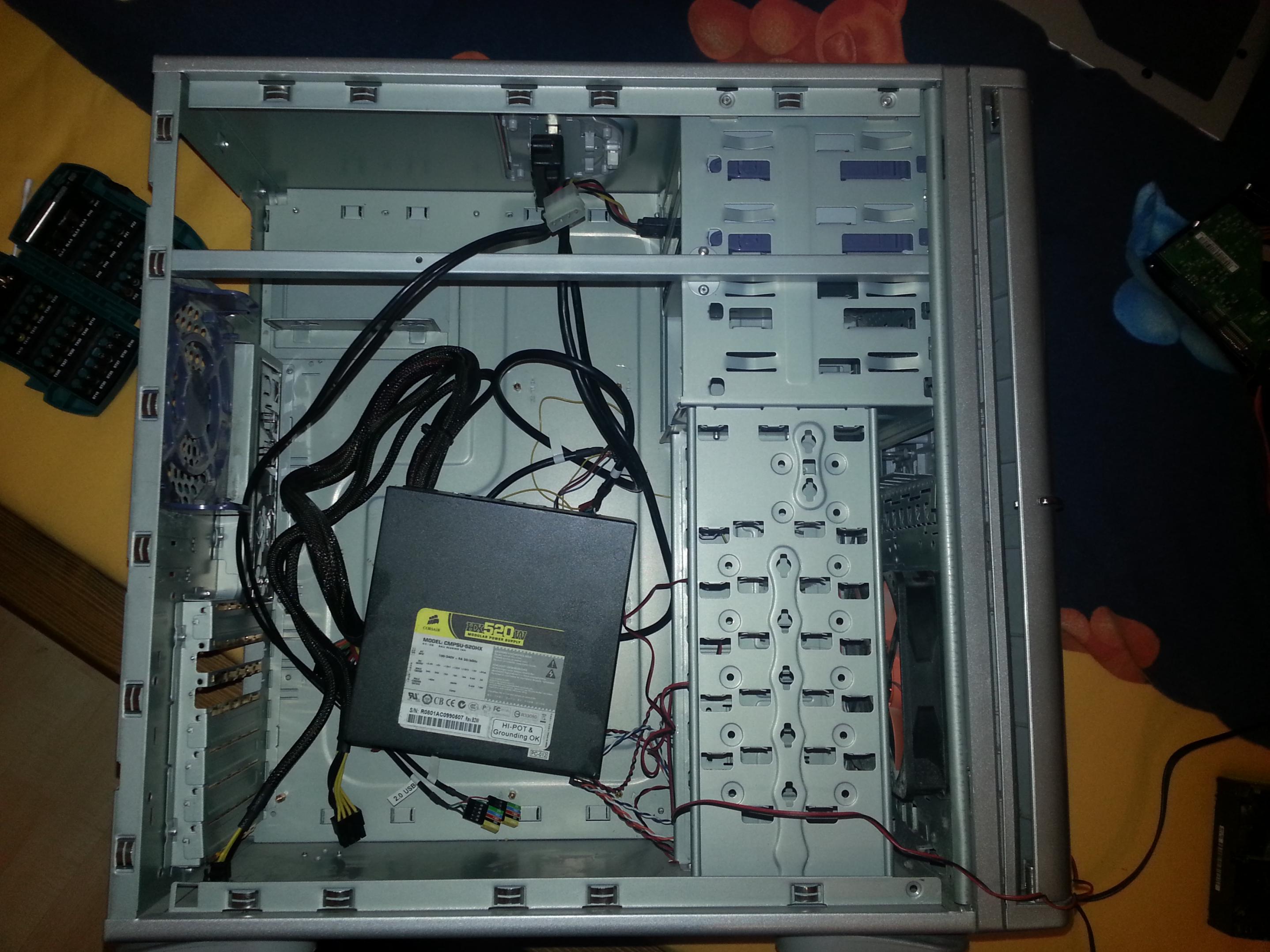

So mir fallen halb die Finger ab... Hoffentlich hält das Gehäuse noch 20 Jahre damit ich das nicht nochmal machen muss...
Denke das hab ich ganz gut gemacht. Wie ich den vorderen Lüfter demontieren kann ist mir allerdings rätselhaft :/
Achja und vom Board sind 2 Befestigungsschrauben auf der Unterseite Rund -.- Naja vll krieg ich ja ein R4 zum Geburtstag x)
