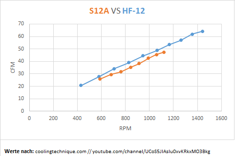

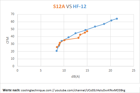

Hier ürbigens mal ein Vergleich zwischen dem Noctua NF-S12A (PWM) und dem Fractal Venturi HF-12 auf Grundlage der Messwerte von CoolingTechnique:
Abb. 1): Verhältnis von dB(A) zu CFM
Abb. 2): Verhältnis von RPM zu CFM
Das nur als weiteren Anreiz für den Kaufentscheid ;)

CFM = Kubikfuß pro Stunde = Förderleistung / Performance (mehr ist hier natürlich besser)

Beim S12A habe ich beim obigen Vergleich einfach mal die PWM-Variante genommen, da diese hier tatsächlich den besseren Regelbereich hat. Die 3-Pin Lüfter von Noctua laufen idR. nämlich nicht unter 5V...
