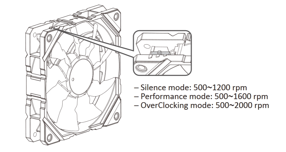

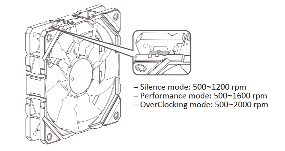

Laut Datenblatt sollten die Lüfter auf rund 500 RPM runterkommen.
Die Maximaldrehzahl kannst du übrigens per Schalter am Gehäuse des Lüfters limitieren:
