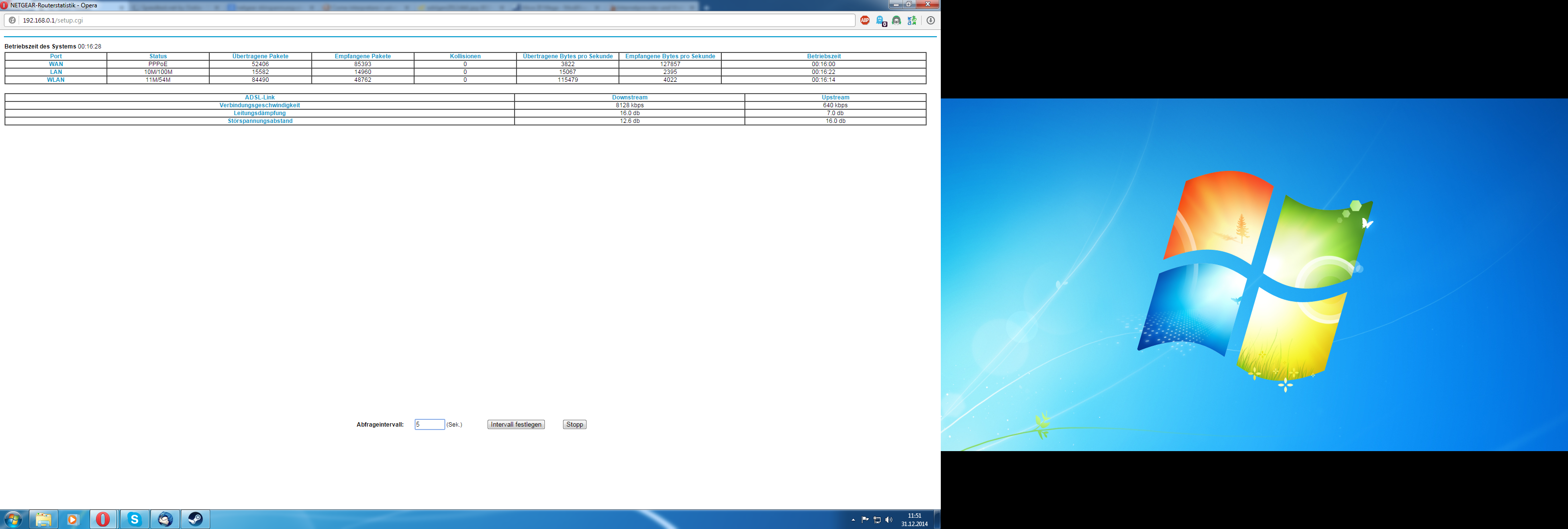

mein Internetprovider hat seine Leistung erhöht.
Laut Modem Netgear dg834g v4 sollte ich einen Downstream von 8128 kbps bzw Upstream 640 kbps haben.
http://fs1.directupload.net/images/141231/kxc9dye9.png
Aber leider hat sich die Leistung nicht verdoppelt wie erhofft. Es handelt sich um eine 8 Mbit/s Linie.
Ich habe eine Download Rate von "max 450 Kb/s".

Irgendwas stimmt da nicht....
Denn 8.128 KBit/s entspräche etwa 1 MByte/s.
3,67 MByte/s wären 29.360 KBit/s.
Dort sind aber 3,67 Megabit/s (Mb/s) angegeben, nicht Megabyte/s - also etwa die Hälfte von der Sync.-Geschwindigkeit.

@KnolleJupp:
Die Angaben bei speetest.net sind alle in Mb/s, also Megabit/s.
Daher sind die Zahlen schon ok, wenn auch etwas zu niedrig für den gebuchten Tarif.
Insgesamt würde die 8 Mb Leitung ~ 1 MB/s an Downloadspeed haben.

Die Leistung wurde von ca 4-5 auf ca 8-10 Mb/s erhöht. Leider keine Leistungssteigerung.
Die Linie müsste schon für ca 600 bis 800 Kb/s reichen, wenn sie bereits bei halber Leistung für max 450 Kb/s gereicht hat.
Ahh, OK. Sorry. Ich kenne das Programm nicht und habe die Anzeige missinterpretiert.
Eigentlich müsste da mehr gehen. Schwankt der Wert zu unterschiedlichen Tageszeiten?
