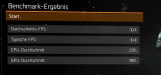

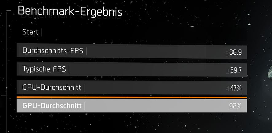

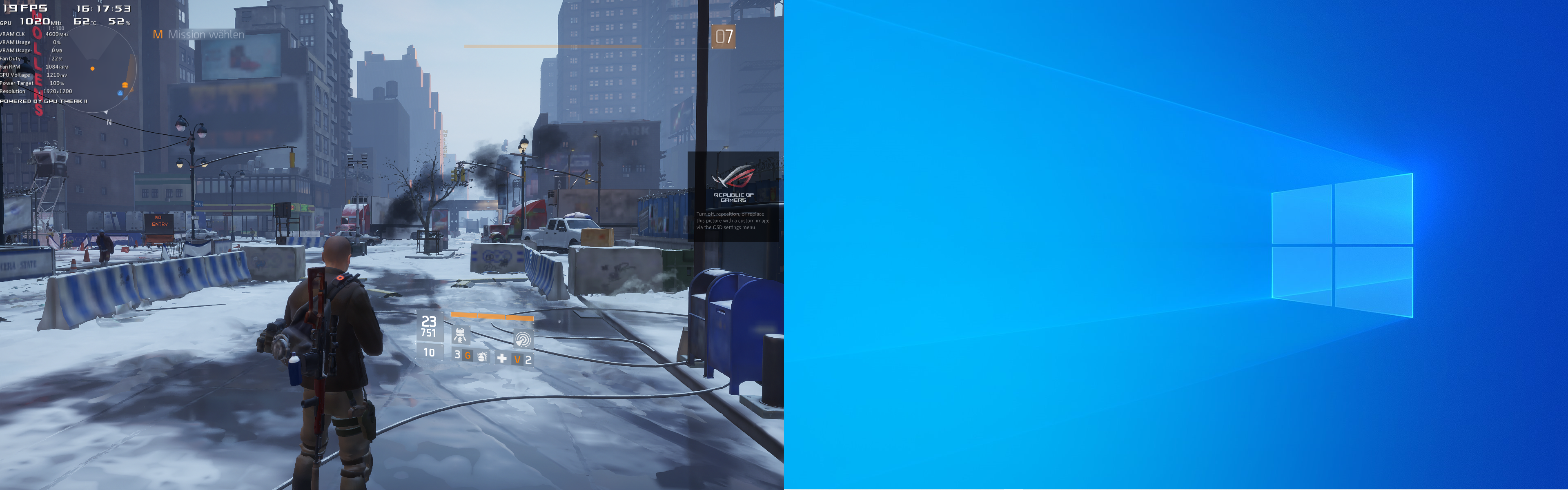

@ChotHoclate: Ich habe das hier mit GPU Tweak gemacht. Denke, dass das alle Angaben sind, die Du haben wolltest. Falls ich was verpasst habe, sag es mir bitte.

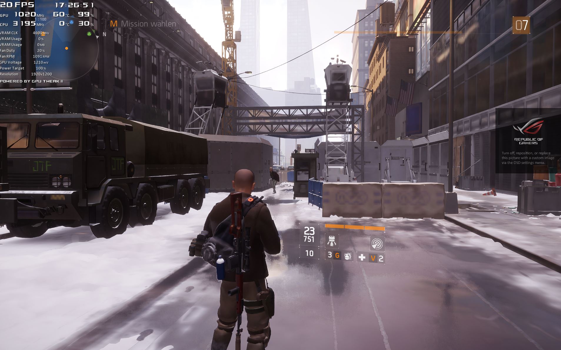

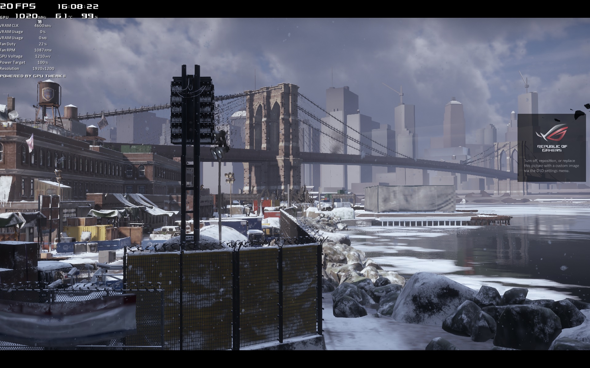

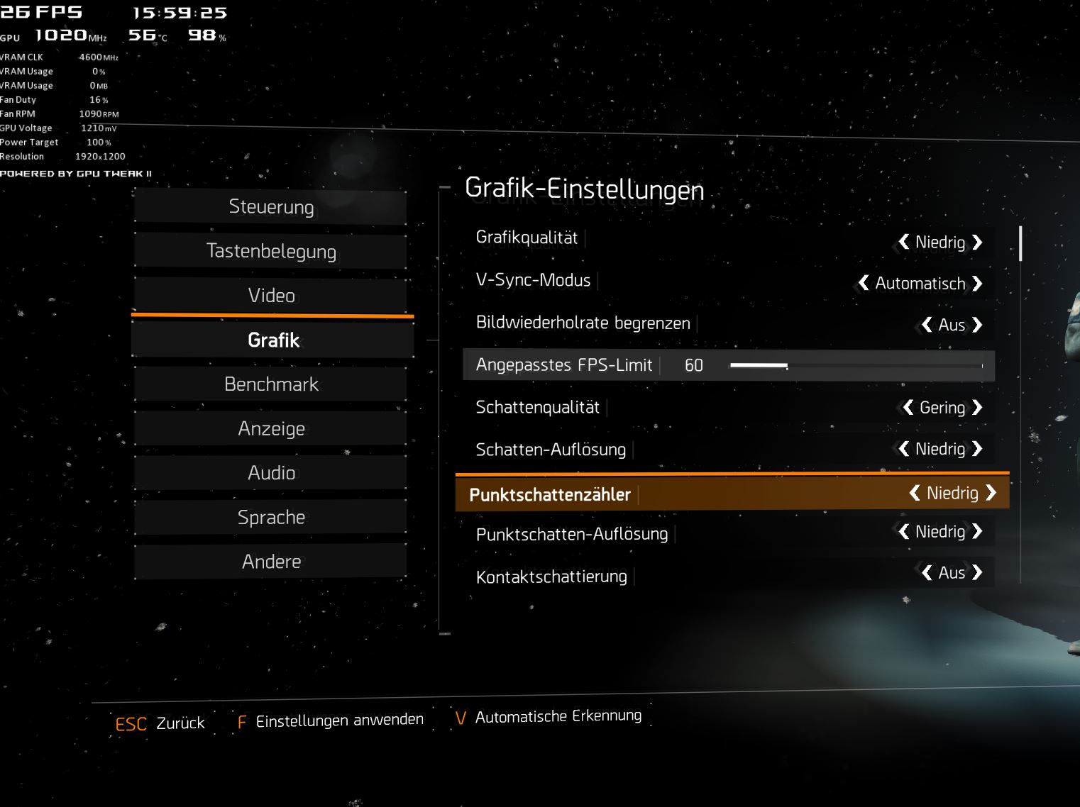

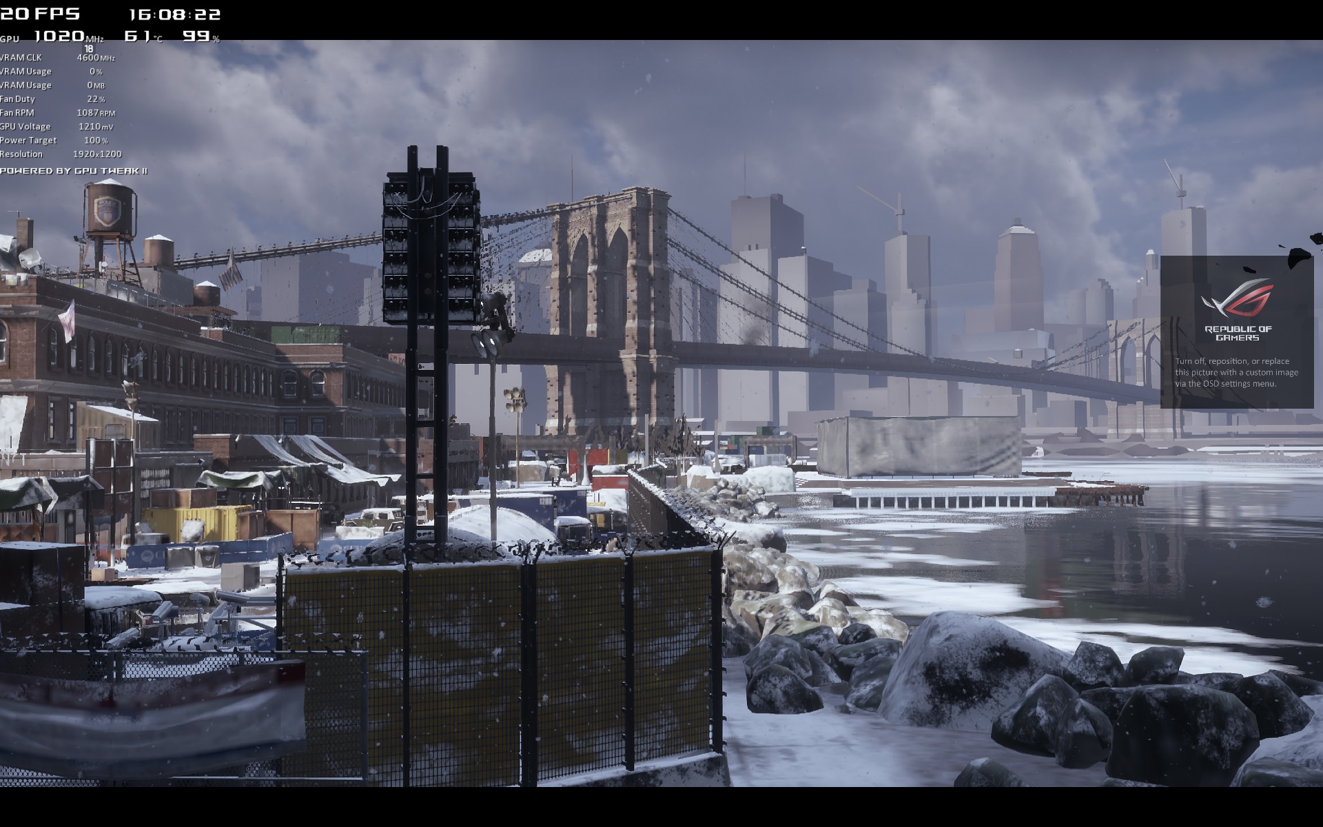

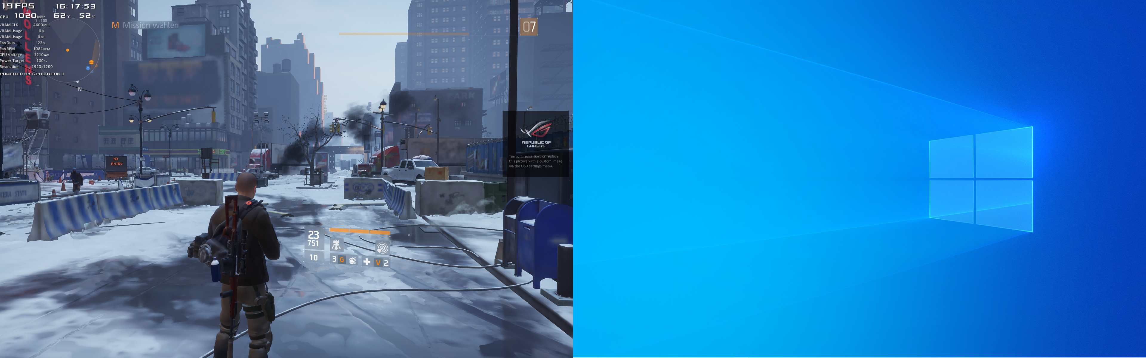

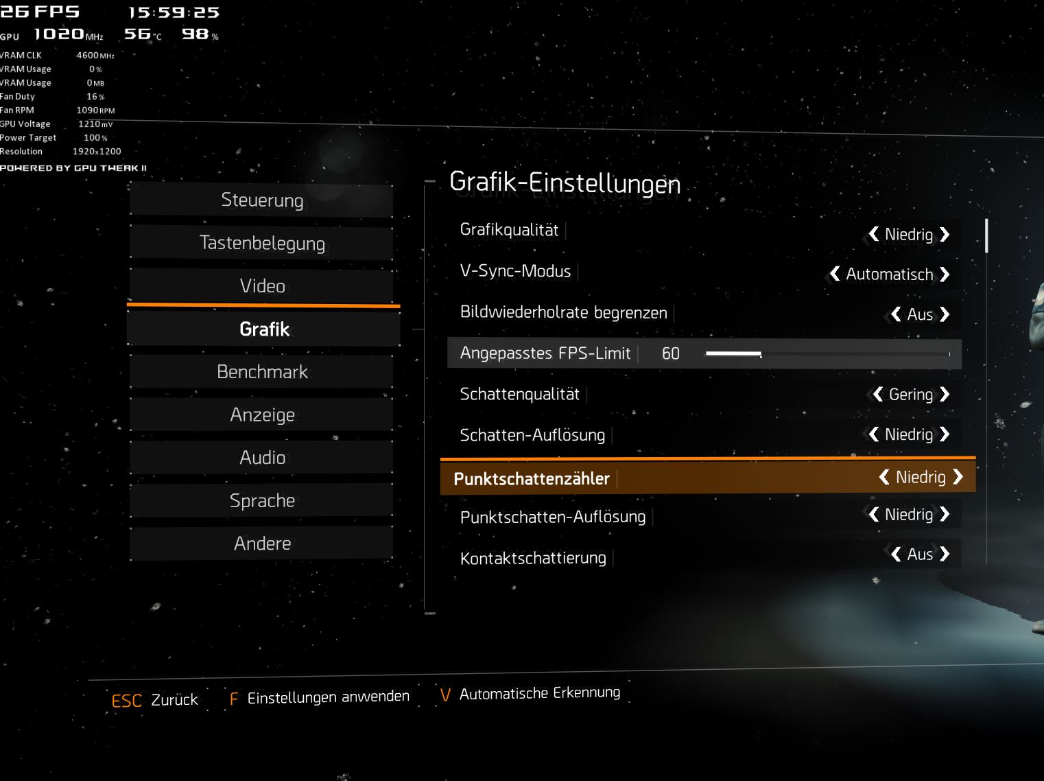

Anbei noch einmal die Screenshots. Mein Eröffnungsbeitrag hat unter der 7770 einen Screenshot, der 30 FPS ausweist. Das bekomme ich nun nicht mehr hin, auch unter schmerzend niedrigen Einstellungen (siehe Screenshots).
Zum letzten Bild mit zwei Monitoren. Das kann nicht der Grund sein. Die zweite Anzeige lief über das Mainboard und erst seit heute. Problem besteht seit einigen Tagen.
Danke.

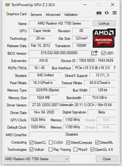

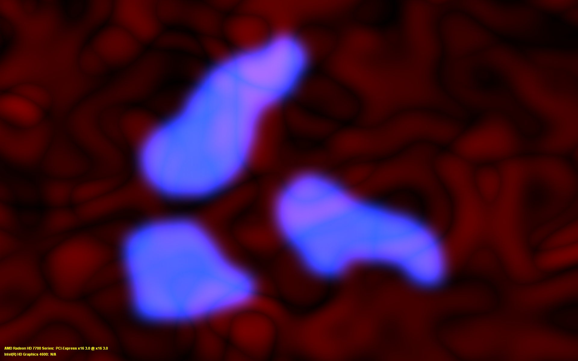

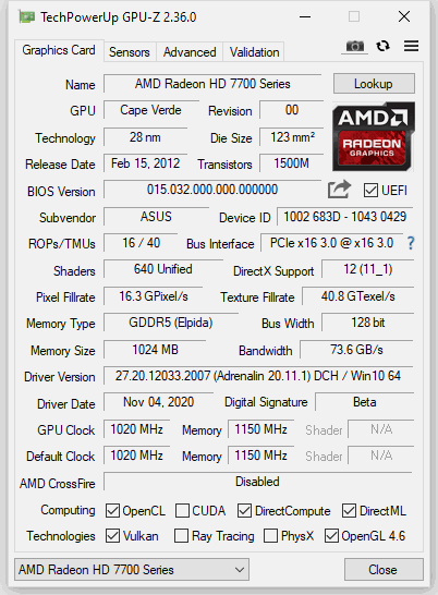

Und jetzt noch den Screenshot von Gpu-z unter Last, dafür reicht der interne benchmark (einfach auf das Fragezeichen drücken und dann start render test) , ich habe nicht aus spaß gesagt warum ich den Screenshot gerne hätte.
@ChotHoclate. Sorry. Das hatte ich überlesen.
Wenn ich den Benchmark starte habe ich die Wahl zwischen Fullscreen oder Fenster. Im Fullscreen wird nur die Grafikkarte genannt. Mehr Daten bekomme ich nicht angezeigt. Kannst Du mir sagen, wie ich da mehr rauskitzeln kann?
Danke.

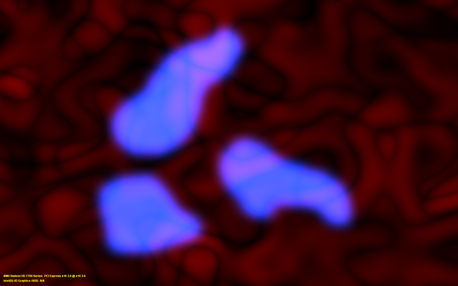

  • GPU-Z Sensor Log.txt
Reicht völlig aus, ich wollte nur sehen ob sie auf pcie 3.0 x16 läuft, ist aber alles okay.

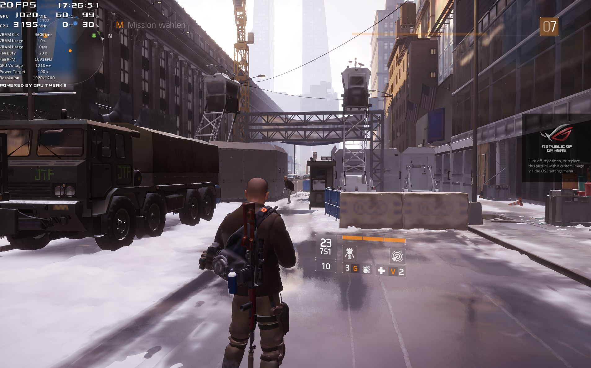

Auf deinem letzten Screenshot von the division sieht man dass die Grafikkarte nur zu 52% ausgelastet ist, taktet die CPU vernünftig hoch?
Reaktionen: Marin83

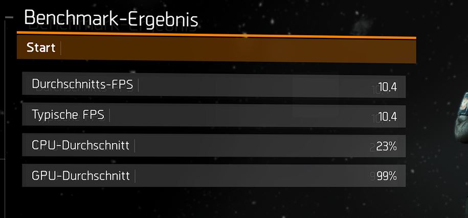

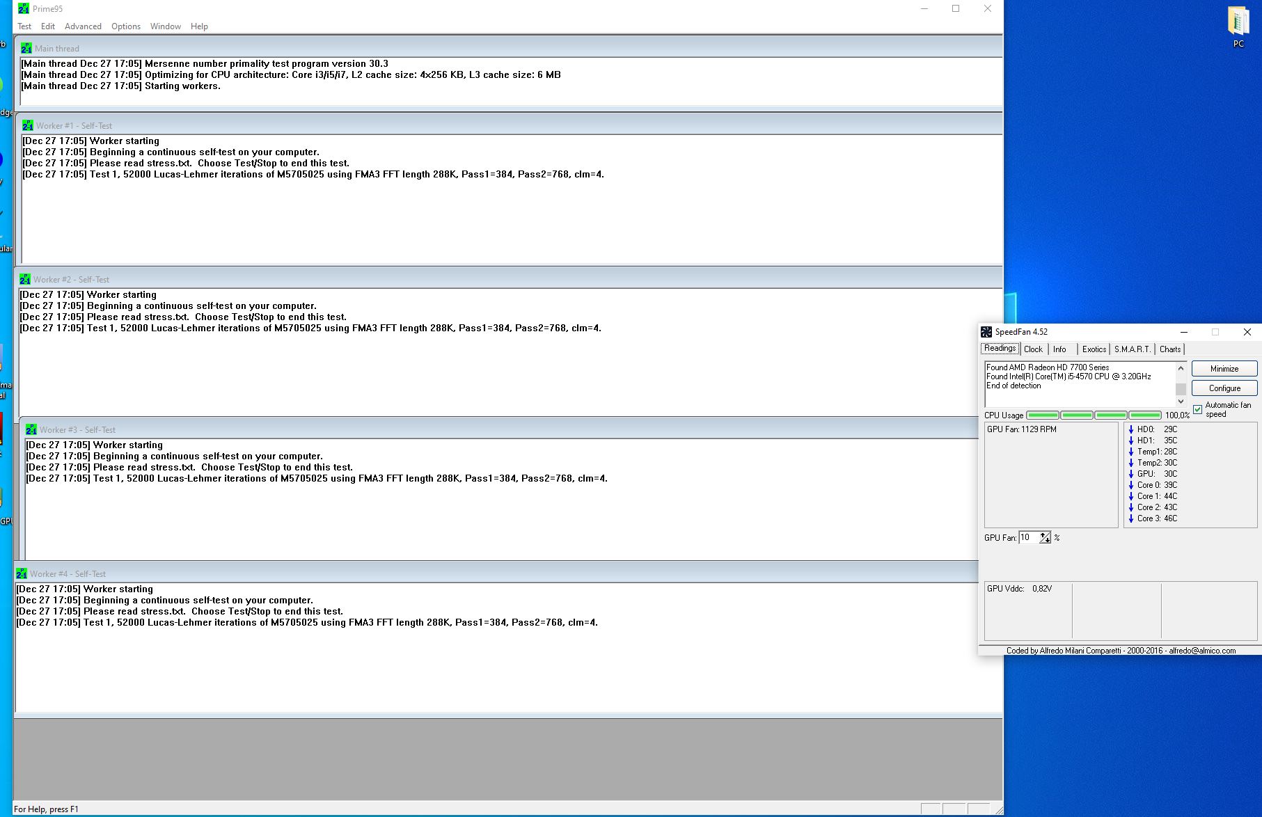

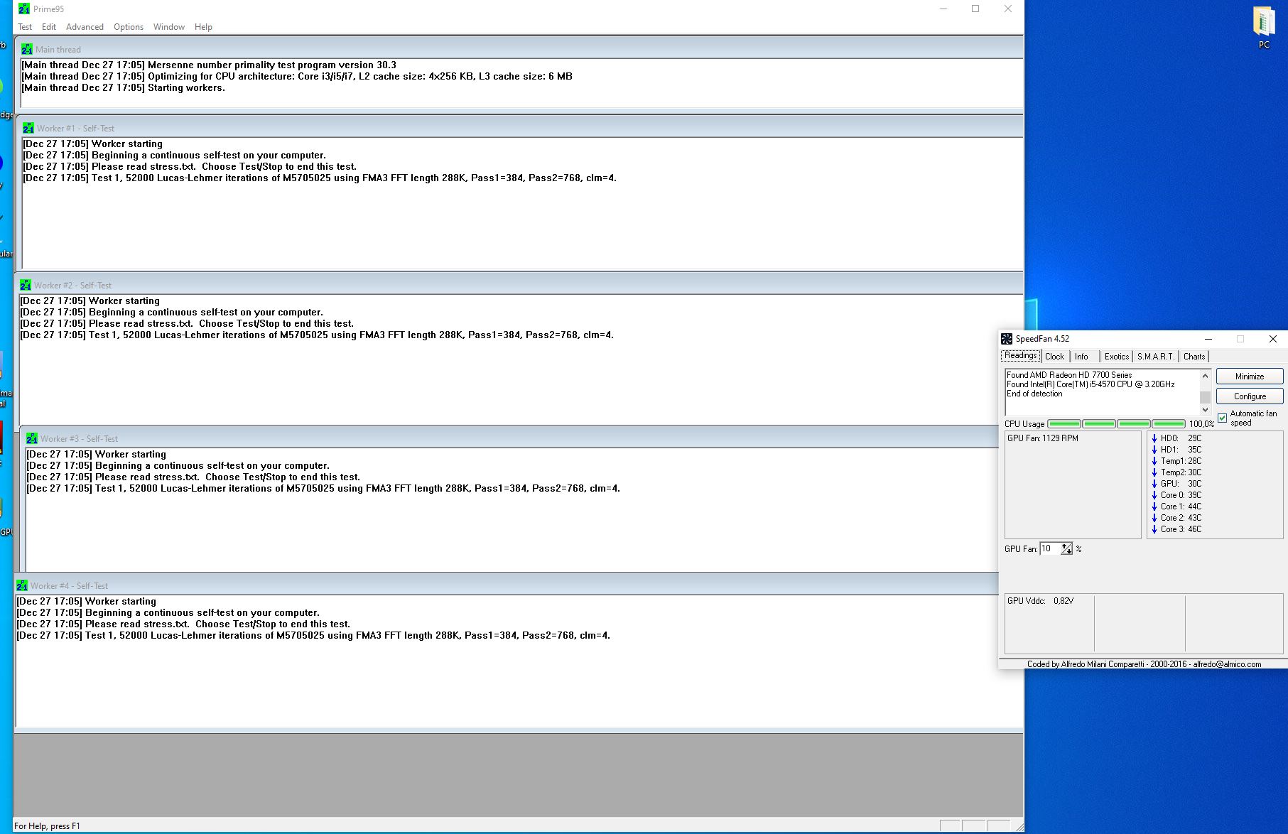

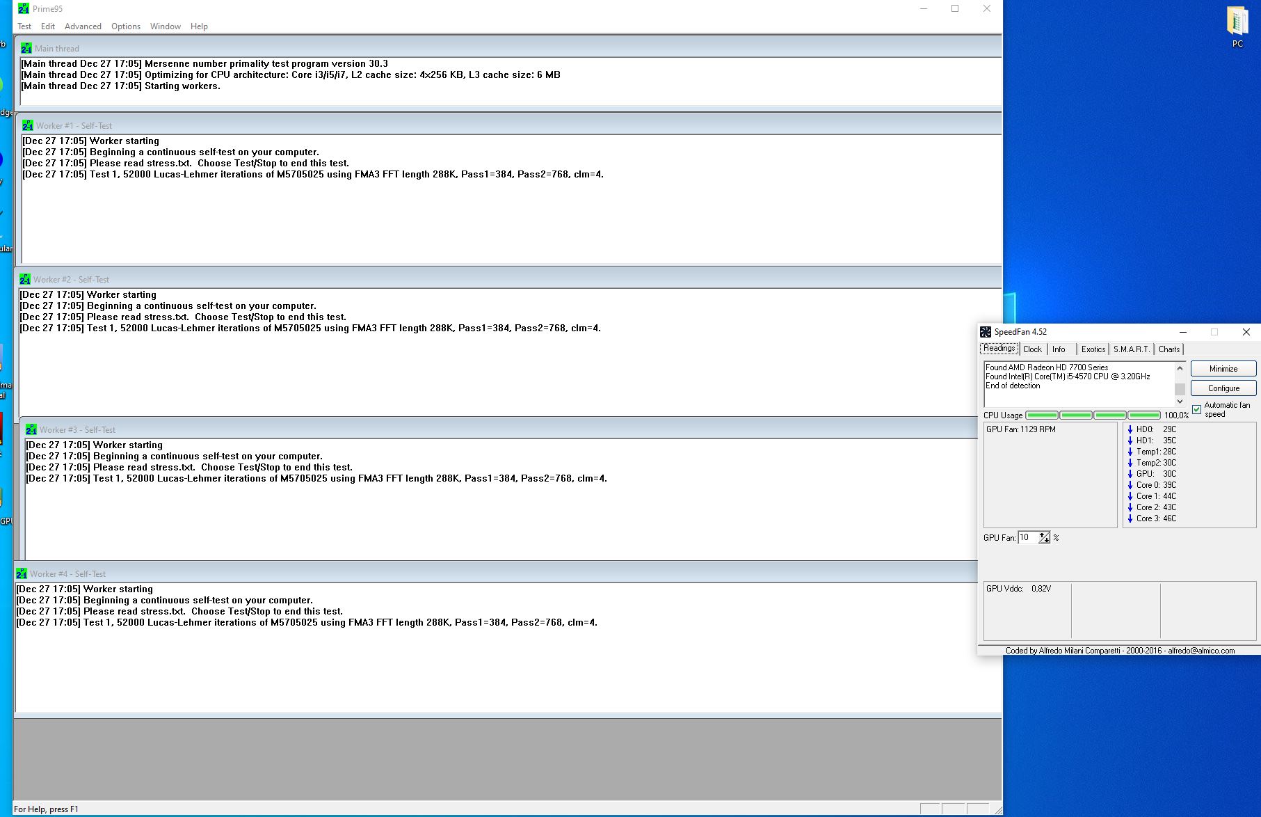

Ok.
Ich habe was die CPU angeht die zwei Programme installiert und die zeigen keine Probleme an. Siehe Screenshot.

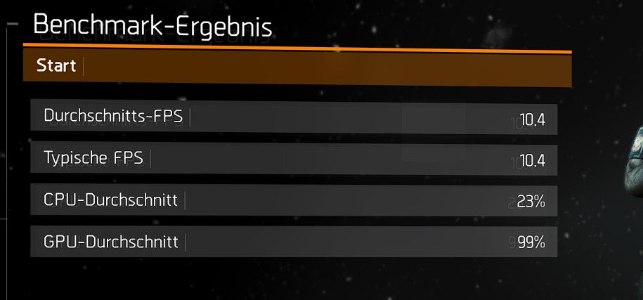

Außerdem nochmal the division mit CPU Werten. Leider ist hier die GPU bei 99 %.
Danke.
