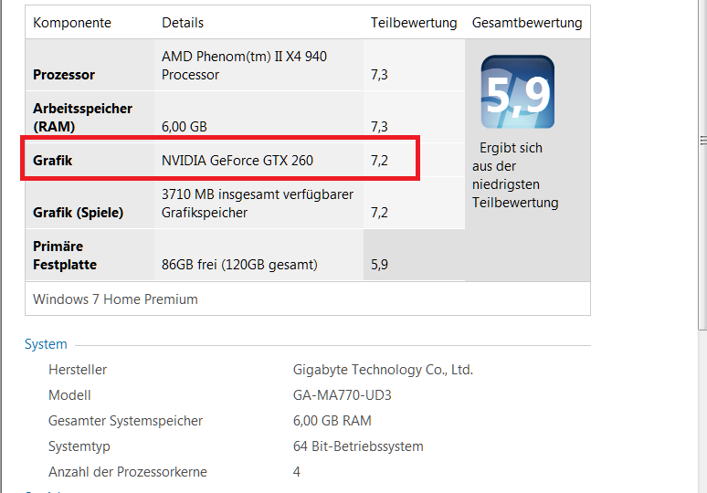

Das kann nicht stimmen, denn meine Palit GeForce GTX 260 wird bereits mit 7,2 im Leistungsindex bewertet.
Aktuellsten NVIDIA Treiber schon installiert ?, ABER obwohl meine GTX 260 mit allen NVIDIA Treibern einen 7.2 Leistungsindex erhalten hat ist die Wertung deiner GTX 460 sehr sonderlich.
Bei der Ermittlung der Werte solltest du die Firewall und den Virenscanner deaktivieren.
