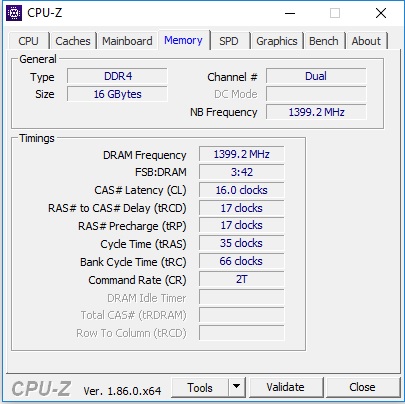

Öhhhhh ... kann es dass sein?
Laut BIOS sollten es eigentlich 2800 MHZ sein
Multiplikation mit zwei.

Einer hatte mal im Chat ingame geschrieben es liege am RAM. Daher habe ich mal bei CPU-Z geschaut, was dieser bei mir macht. Aber wenn man den Wert x2 nimmt, ist wohl alles okay.
