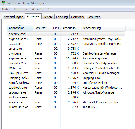

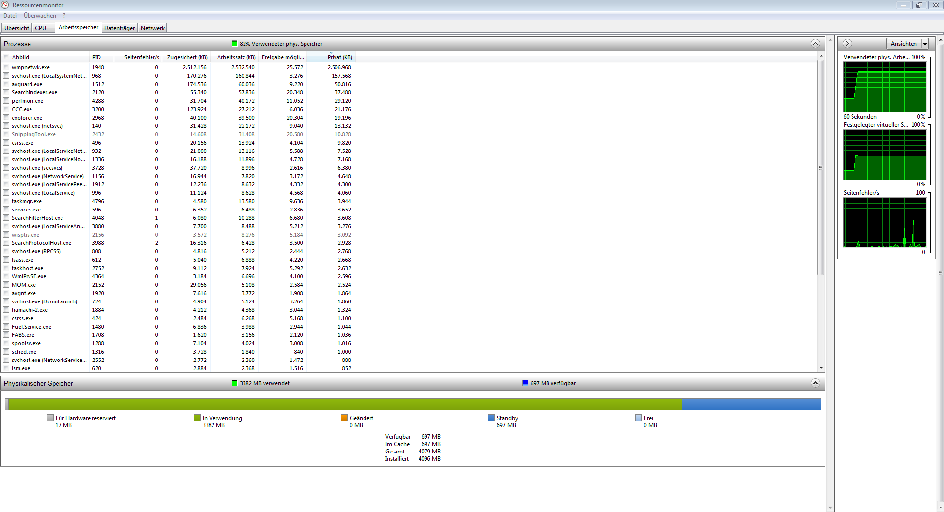

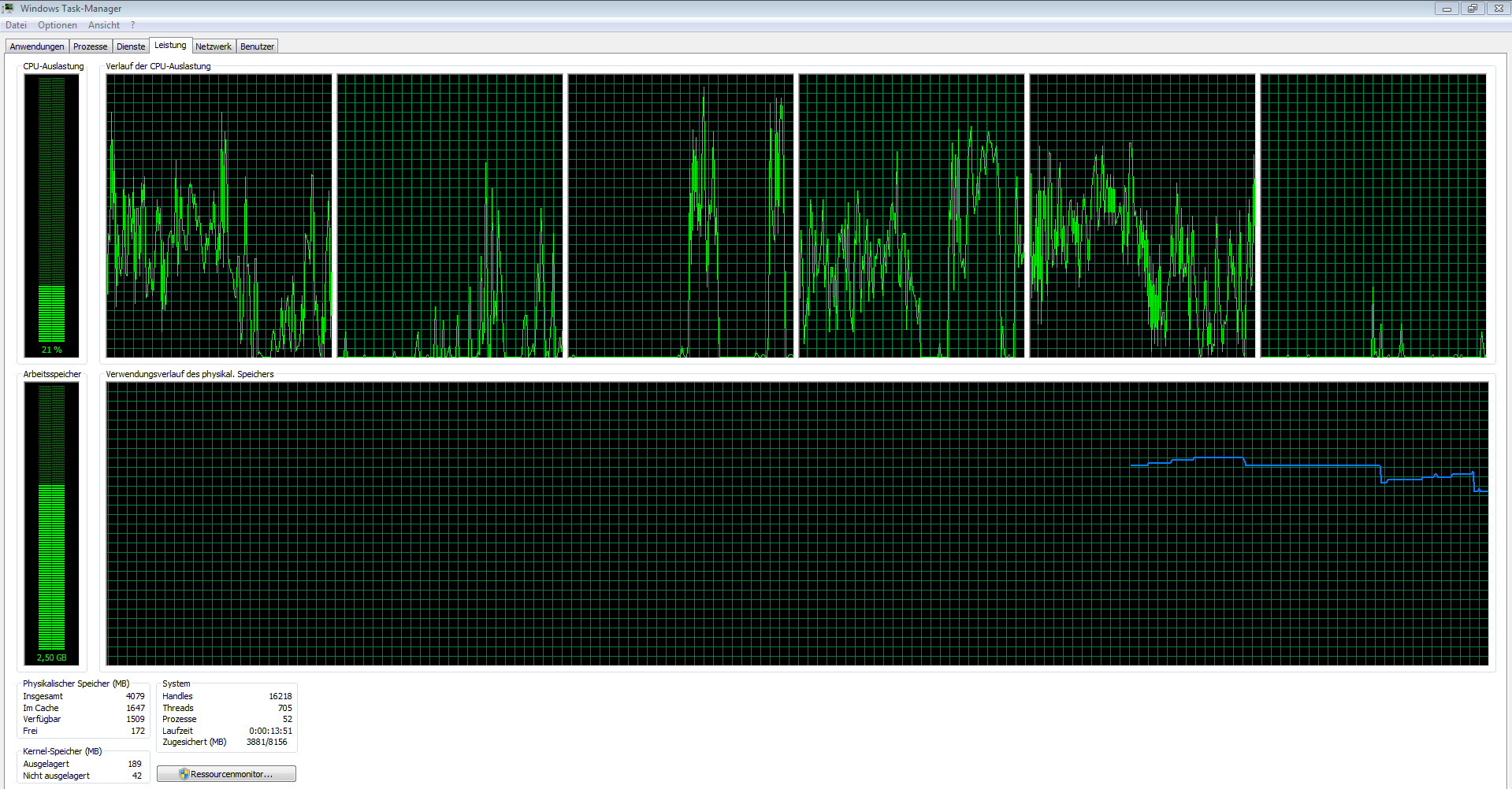

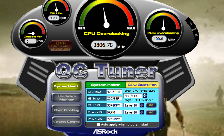

Hab ich alles bereits rückgängig gemacht und der Gamebooster schließt nur hintergrundprozesse ändert aber nichts am CPU ;) Alles klar mache ich mit den Screenshots!

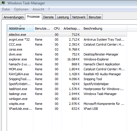

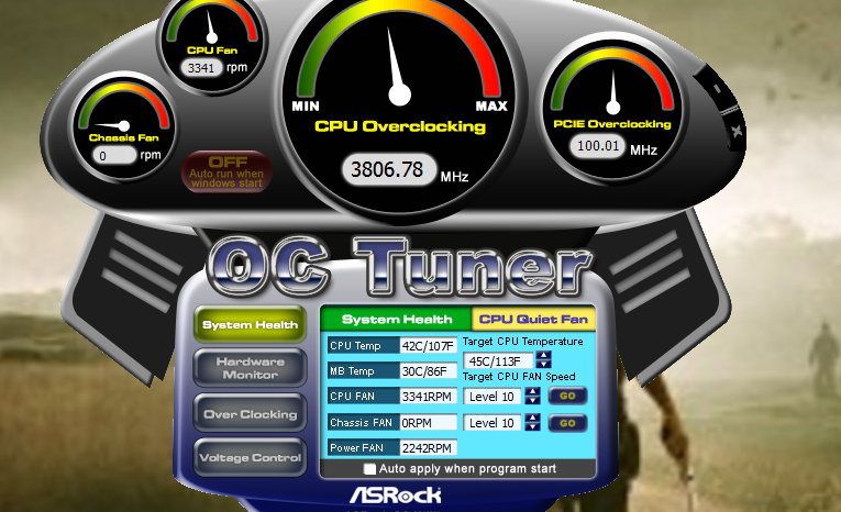

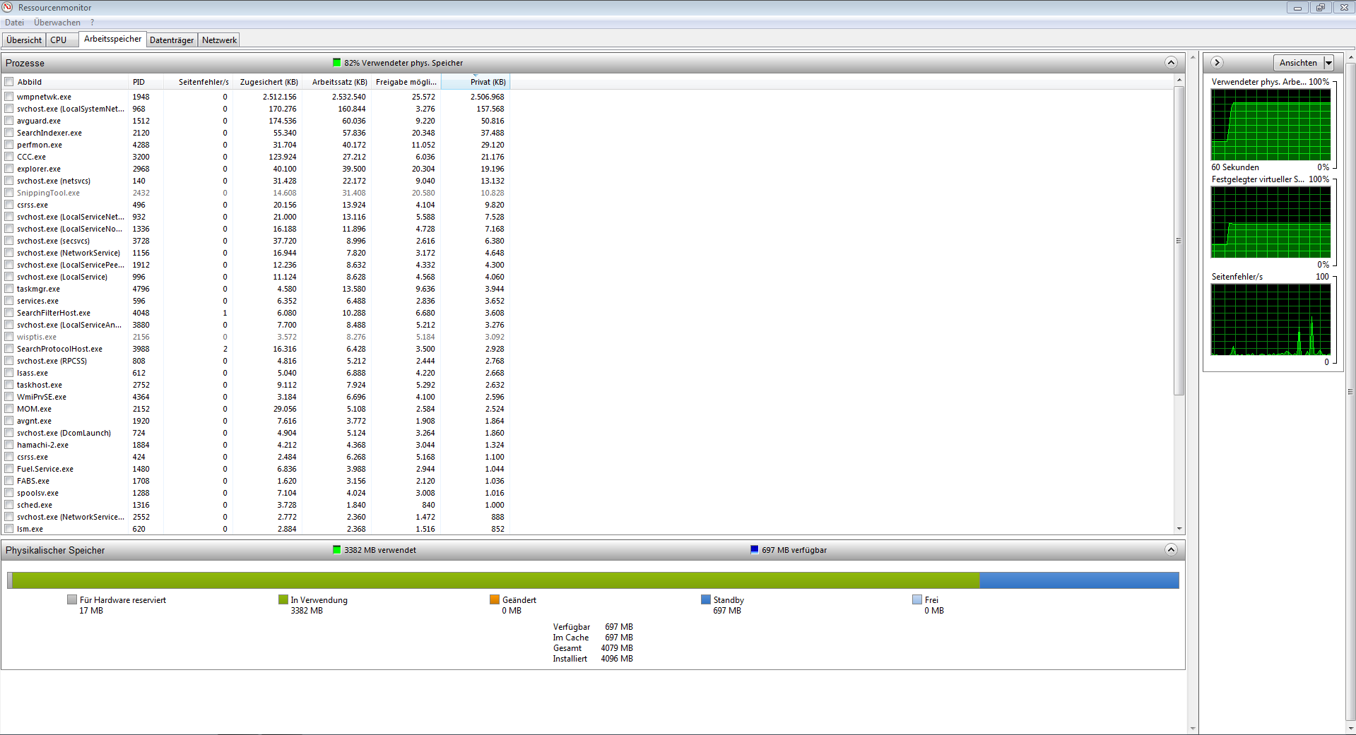

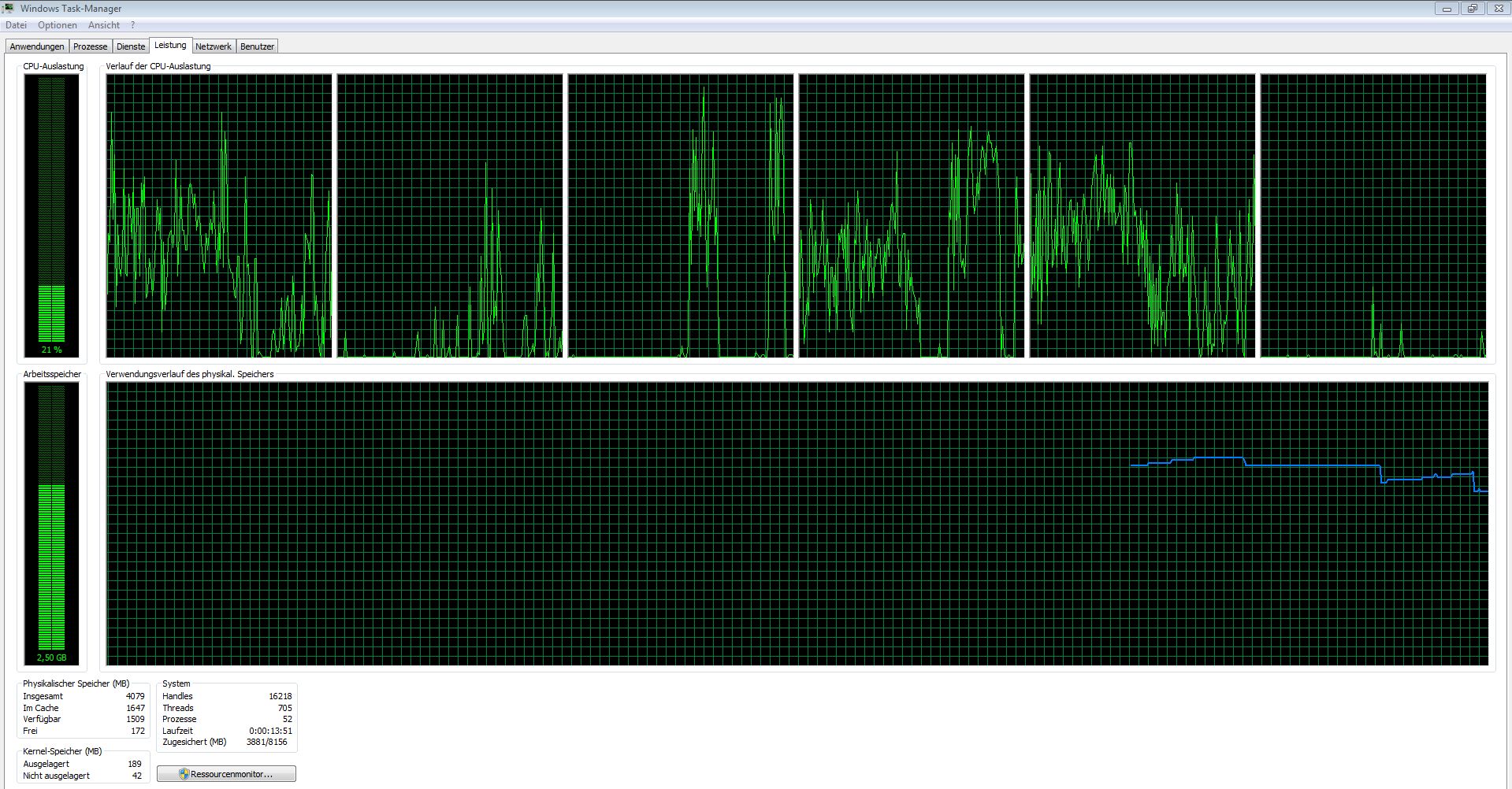

Hier die Screenshots hoffe ihr könnt etwas daraus entnehmen.
Achja und mir ist aufgefallen das mein RAM ohne laufende Programme viel mehr belastet wird als der von einem Kollegen
könnte das ein vllt mit unter die Ursache sein ?

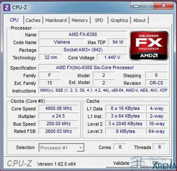

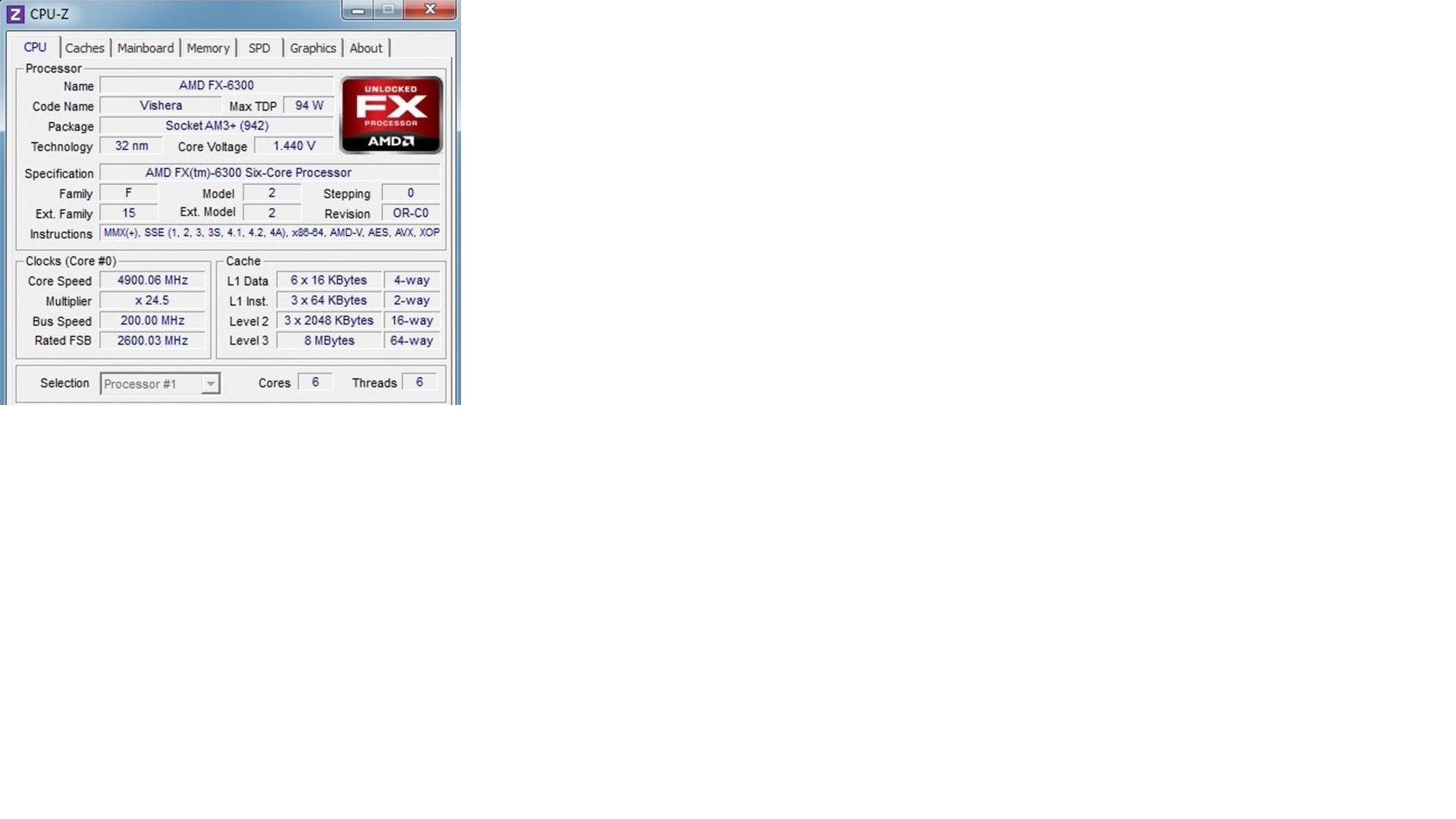

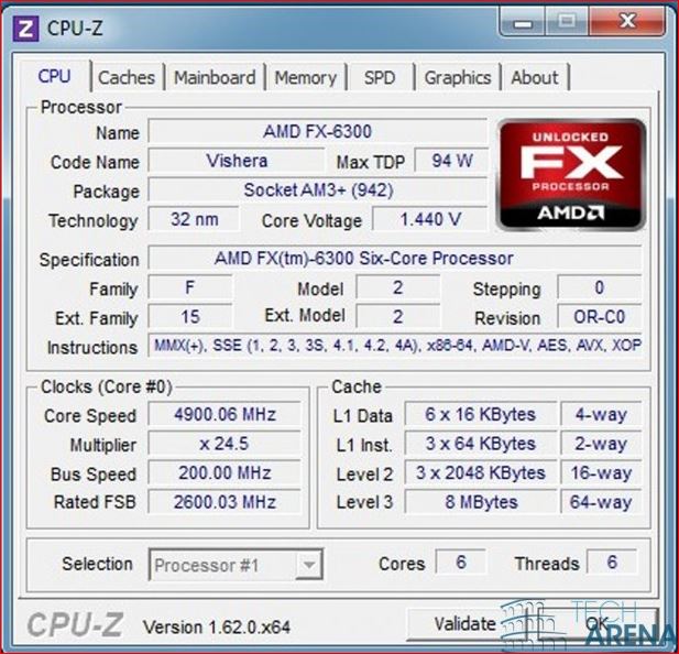

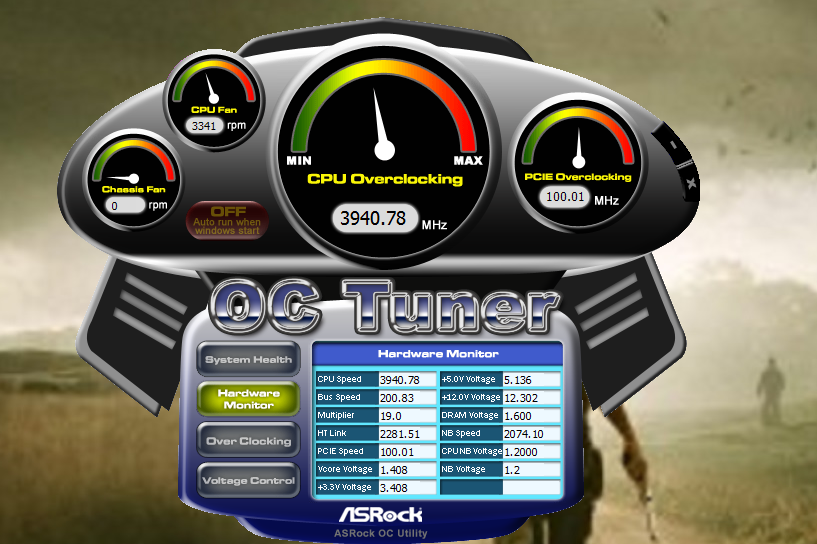

Was mir nicht so gefällt bei deinem Screenshot Bild 4 dein Vcore von 1.408v bei 3900Mhz das finde ich sehr hoch,ein Kumpel von mir hat auch ein FX 6300 den haben wir auf 4900Mhz getaktet mit einer Vcore höhe von 1.440v und läuft absolut stabil.Zusätzlich noch 4GB Speicher für dein System wäre gut,weil mit 4GB kommt man schnell am limit.Ich tippe mal das bei dir irgendwas Malware mässiges läuft was dir den Speicher beeinträchtigt.

Top Danke Thompson und Amok das sind mal vernünftige antworten von euch mit denen ich auch was anfangen kann :) wenn ich Kommentare ein plus geben könnte hättet ihr ein dickes (Y)!
Und mein Arbeitsspeicher ist tatsächlich bei einem oder 2 zusätzlichen Programmen total ausgelastet daher wollte ich mir noch einen dazu kaufen...
Ich vermute sogar das daher die Probleme kommen.
Denn wenn ich per ttaskmanager Programme beende dann läuft er immer flüssiger...

Wenn du dir den Screenshot vom Ressourcenmonitor ansiehst, sollte dir gleich ins Auge stechen, dass wmpnetwk.exe sich spontan mal 2,5 GB krallt. Das macht von Haus aus schon über die Hälfte des Rams aus. Das Teil gibt deine Medienbibliothek im Netzwerk frei. Google spuckt dir dazu gleich eine Anzahl an Seiten mit Hilfen zum Abstellen aus.
Und noch ein Tipp: Klicke im Taskmanager unten links auf "Prozesse aller Benutzer anzeigen", dann siehst du auch Prozesse die vom System gestartet werden und deshalb zuerst nicht aufgelistet werden.

Hey super vielen Dank Mumpsi ja hast recht das Ding nimmt echt verdammt viel Ram in Anspruch :/ Danke für den Tipp :)
