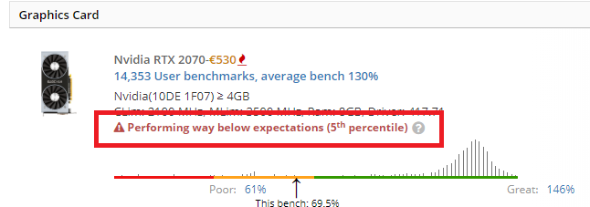

naja das schöne beim Userbenchmark ist halt, dass er anzeigt wie du im Vergleich zu anderen mit identischer Hardware Komponente abschneidest.
und du bist bei den untersten 5% mit einer RTX 2070 welches auf ein Problem deutet.
Wenn du jetzt eine andere Grafikkarte einbaust, bzw. Treiber vorher deinstalliert im abgesicherten Modus mittels DDU und dann die neue mit neuem Treiber einbaust und installierst, kannst den Userbenchmark noch mal ausführen und dann schauen wo du liegst.
Das Gleiche kannst du machen in dem du die RTX 2070 in einen anderen PC einbaust. Allerdings sollte es schon in einem PCIE 3.0 x16 Board sein mit relativ aktuellem Chipsatz aus den letzten CPU Generationen.
Update: mal zum Vergleich zu mir https://www.userbenchmark.com/UserRun/14296575 : um die 50% deutet hin, dass alles OK ist. Oberhalb 50% ist dann meist OC etc.
Ich schaffe mit einer RTX 2080 357FPS unter DX10 und du nicht mal die Hälfte. Da stimmt sicherlich irgendwas nicht. Du solltest auf irgendwas um die 300FPS kommen.

DubZ schrieb:naja das schöne beim Userbenchmark ist halt, dass er anzeigt wie du im Vergleich zu anderen mit identischer Hardware Komponente abschneidest.
Genau das ist mir ja bewusst. Meine Graka liefert keine Leistung die frage ist halt weshalb?
