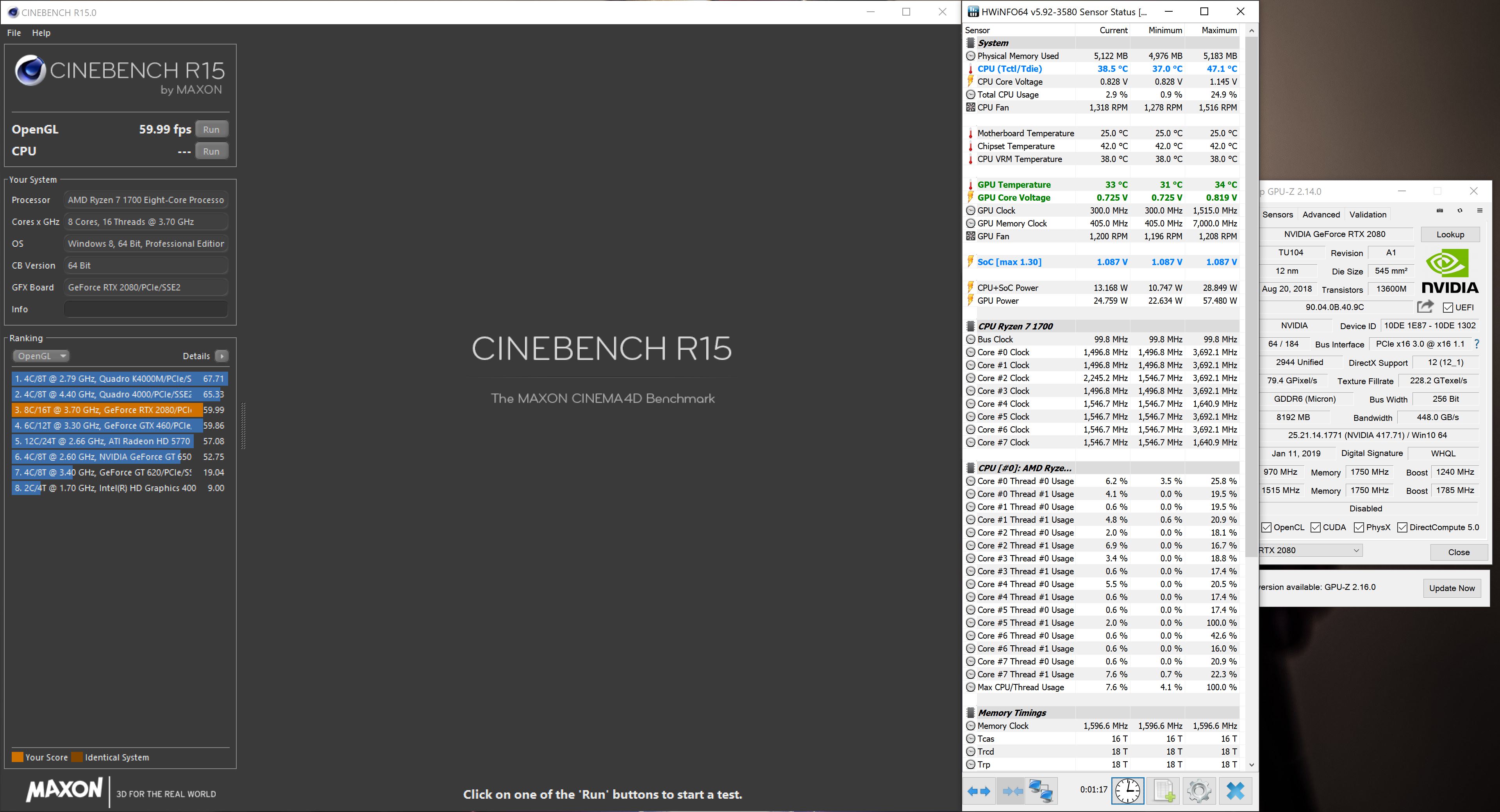

Zotac2012 schrieb:
Also der Wert im Cinebench R15 von der Grafikkarte im Open GL ist definitiv nicht in Ordnung, der müsste weitaus höher sein, bei mir liegt dieser Wert mit meiner GTX 1070 mit meinem i5 8600K@5,0 GHz bei 184 FPS. Auch mit einem Ryzen 1600X sollte dort der FPS Wert deutlich über 100 FPS liegen. Ob die Probleme allein nur an der GPU liegen, lässt sich so einfach nicht sagen, das kann man eigentlich nur testen, wenn man die Grafikkarte mal in einem anderen Rechner einbaut und schaut, wie diese dort Performt!
nein, oder ist meine RTX 2080 dann auch defekt?
Die taktet schlichtweg nicht hoch, weil sie es nicht muss um die Hz zu erreichen. Das kann hier ganz genauso sein, die 2070 ist doch für full hd kanone auf spatz eigentlich...

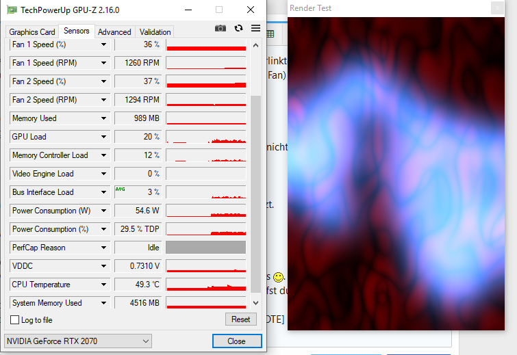

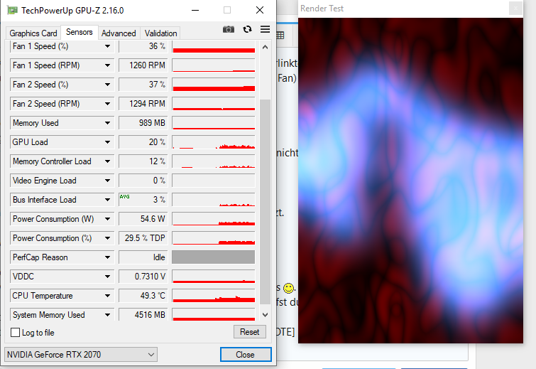

Ich meine ja ich kann gerne ein Foto von innen machen falls das etwas nützt.
Kontakte sind alle in Ordnung
Zu GPU Z und PCI-E
Bei "Bus Interface" steht: PCIe x16 3.0 @16 1.1
Habe die ? Funktion mal ausgeführt (Bild angehangen) dabei tritt wieder ein leichtes Geräusch auf.
