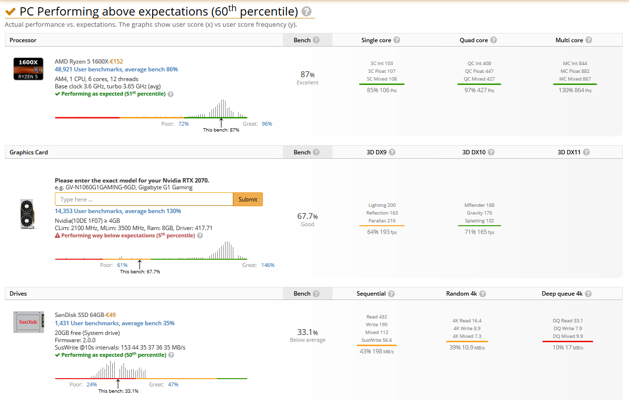

Genau das ist nämlich das komische teilweise perfomed die 2070 schlechter als meine 770
Der Userbenchmark macht es deutlich
t3chn0 schrieb:Lass doch endlich mal den Userbechmark durchlaufen. Der zeigt schon in etwa grob an was alles nicht in Ordnung ist und schlecht performed.
Vielen Dank für den Tipp, wusste gar nicht das der existiert. Hänge mal die Ergebnisse an.

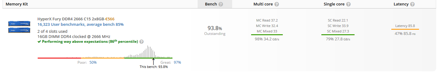

Meine SSD macht anscheinend Probleme und die Graka, ob jetzt Letztere durch Erstere bedingt ist habe ich keinen Plan von. Aber mein Ryzen und DDR4 macht schonmal keine Macken

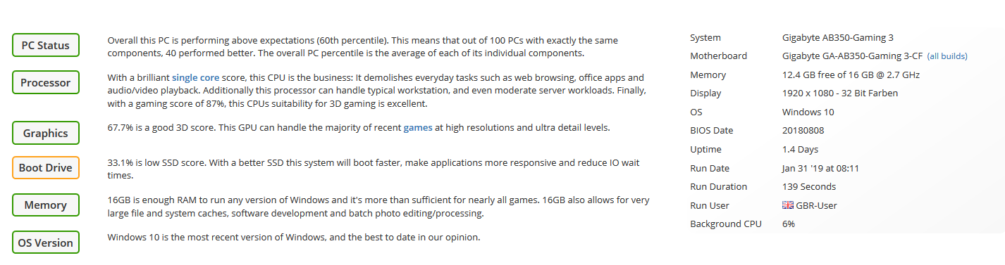

1. Userbenchmark verlief mit einem Fehler. Die GPU hat nicht mitgemacht und daher keine richtigen Werte
Beim 2. Benchmark alles wie zuvor. Wieder der schwache GPU Wert sowie die miserablen SSD Werte
Und ja die Graka ist im obersten Slot eingesteckt dem x16
Habe mal SSD Lifetime laufen lassen um zu schauen wie der Status der SSD ist. Habe eine 64GB San Disk, schon mehrere Jahre alt, trotzdem war alles grün und "Excellent" mit einer prognostizierten Lebensdauer bis 2027.
Extra SSD Benchmark hat jedoch ebenfalls sehr schwache Performence Werte erbracht.
Ist die SSD nun kaputt? Oder muss die vllt einfach nur zurückgesetzt werden? (Habe davon gelesen)
Und was sagt es in Bezug auf meine Grafikkarte aus? Läuft die deswegen so schlecht?
Beim Userbenchmark treten die elektronischen "kratz" Geräusche ebenfalls auf, jedesmal wenn die GPU Stressprogramme anlaufen.
Ich bin zwar schlauer als vorher da manche Dinge ausgeschlossen werden konnten. Wie ich nun weiter vorgehen muss/sollte ist mir unklar.
Windows 10 Neuinstallation auf neue SSD?

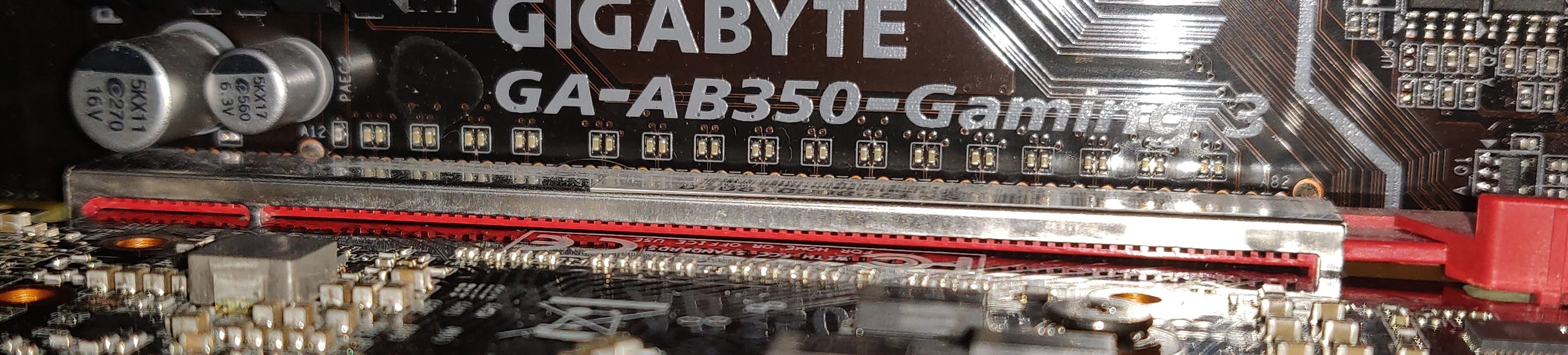

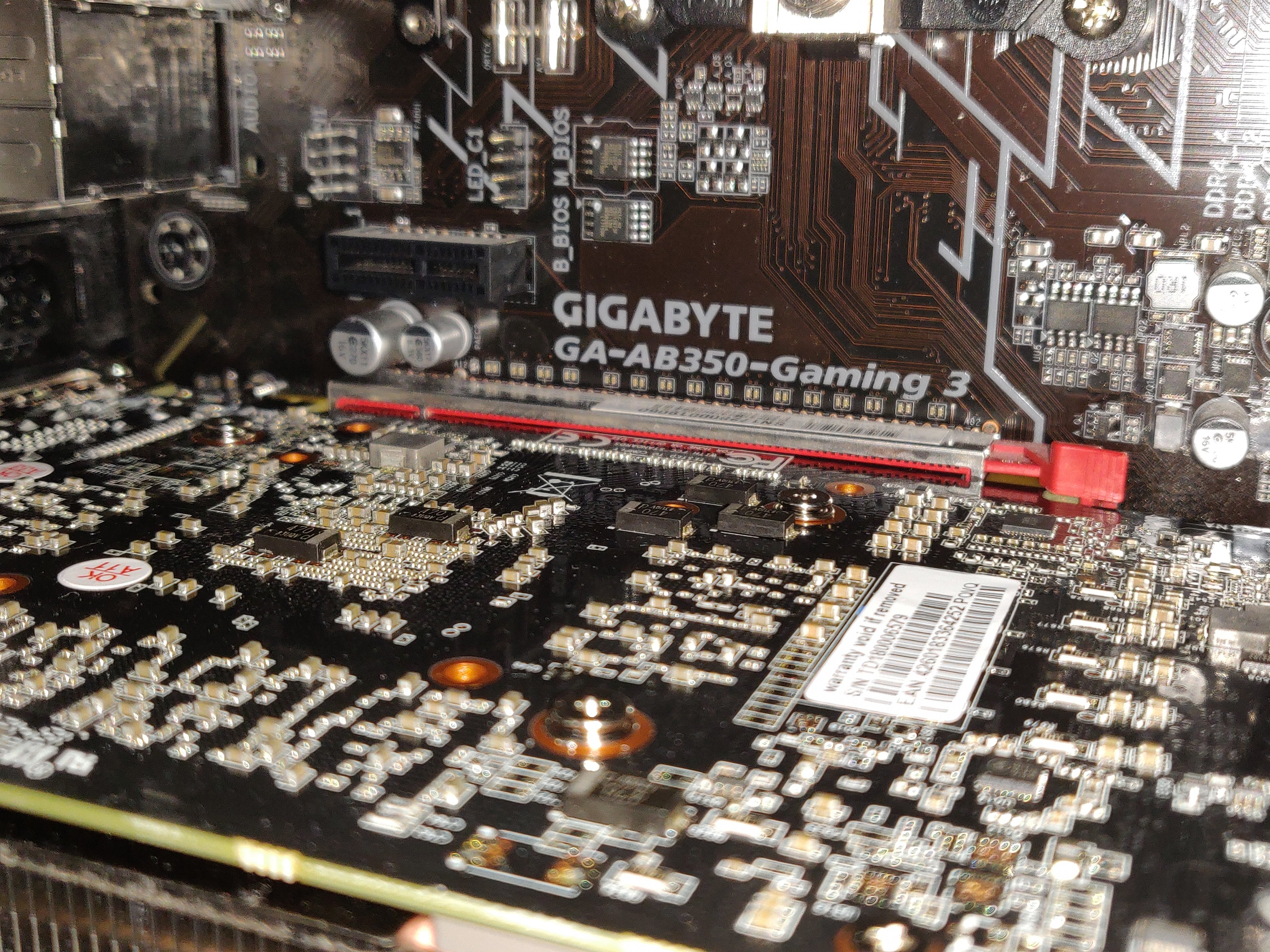

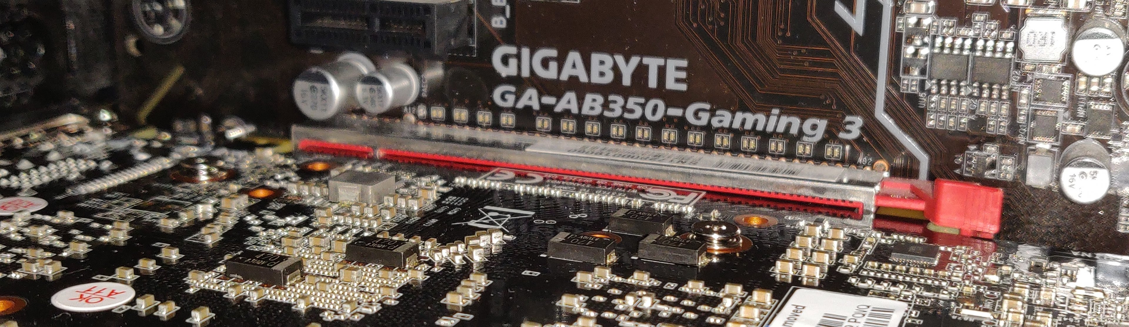

DubZ schrieb:ich habe den Thread nicht durchgelesen, aber hast du die Grafikkarte mal komplett rausgeholt und noch mal ordentlich eingesetzt?
Habe sie eben nochmal aus und eingebaut. Hier ein paar Bilder zur Sicherheit
