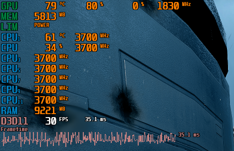

Hallo liebe ComputerBase Community,
vor paar Wochen erwarb ich eine GIGABYTE RTX 2070 Gaming OC. Leider pulsierten die Lüfter und die Frames in den Spielen waren äußerst schwach. Also zurück geschickt und Austauschkarte bekommen: exakt gleiches Problem. Da wurde ich stutzig. In den Bewertungen sah ich dass ich nicht der Einzige mit diesen Problemen war, zudem erfuhr ich durch Nachfrage das meine Beanstandung bei der ersten Karte sich bestätigt hatte, sie war also auch bei Mindfactory als defekt deklariert worden. Habe das Geld zurückverlangt und wollte nach einem neuem Hersteller schauen.
Vor nun paar Tagen bin ich auf die Gainward RTX 2070 Phönix GS aufmerksam geworden, die kurze Variante nicht die Lange.

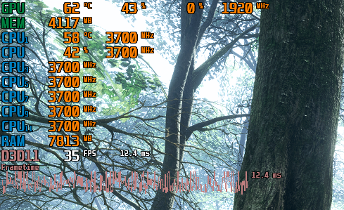

Lüfter laufen normal ohne Probleme jedoch gleiches Problem wie bei der Gigabyte. BF1 auf ultra unspielbar, Pubg mit Rucklern und weit hinter den Benchmarks zurück. Zudem vernehme ich unter Last ein auffallend "kratzendes Geräusch" es verändert sich auch immer leicht wenn man eine Aktion ausführt (Andere Einheit wählen etc.) und verschwindet abbrupt sobald die Last verschwindet. Es ist kein Spulenfiepen da ich die Lüfter testweise schon auf 100% laufen lies. Klar die sind dann laut aber völlig normal ohne das "Unterlast" Geräusch. Selbes Geräusch war schon bei der Gigabyte vorhanden. "Unterlast" in Anfürhungszeichen da die RTX nie wirklich stark ausgelastet ist aber das sieht man auf den Bildern.

Selber habe ich schon viel geschaut auch hier im Forum leider ohne Erfolg. Habe mir aber angeschaut welche Infos wichtig sind weshalb ich Monitoring Daten anhänge.
Spiele Daten:
Battlefield 1 (Ultra/1080p)

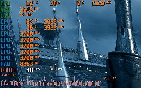

Star Wars Battlefront II (Ultra/1080p) 1x mit 200% Skalierung/ 1x 100%

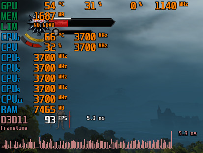

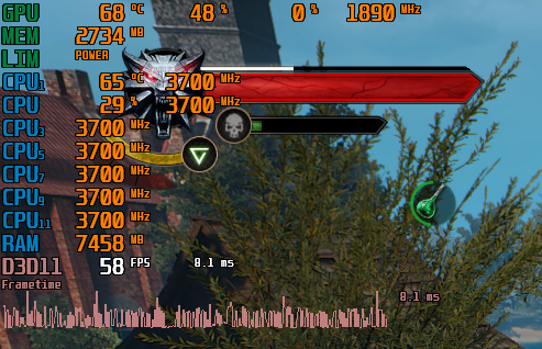

The Witcher 3 1x (Ultra/1080p) 1x (Minimum/ min. Auflösung 720p?)

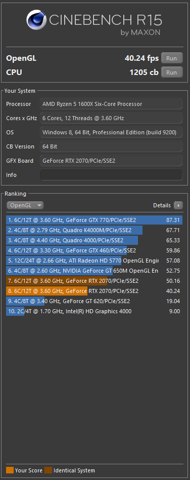

Zudem Cinebench R15 Benchmark Werte
Edit* VSync off, Framelimiter aus bzw. randlos
TW3 habe ich auch mal in niedriger Auflösung und Grafik getestet, ist vllt hilfreich die Info. Sowie Swbf2 in höherer. Ähnliche Systeme erreichen über 100fps ohne Probleme, dort ist aber auch die GPU zu +90% ausgelastet. Habe das Gefühl meine GPU ist im "Urlaubsmodus" wenn da nicht dieses Geräusch wäre :(.
Teilweise habe ich gelesen das der Ryzen ein Bottleneck wäre, was ich aber stark bezweifle, weder die Auslastung noch Vergleichsbenchmarks sprechen dafür.
Entweder stimmt etwas mit meinem System (Windows neumachen?!) nicht oder ich habe unheimliches Pech gehabt 3 defekte Grakas zu erwischen von zwei unterschiedlichen Herstellern. Wenn noch weitere Infos von Nöten sind lasst es mich wissen! Habe CPUZ, HWMonitor etc. alles zum Auslesen da.

Moin,
Was isn das für ein Wert neben gpu temp? Lüfter oder Auslastung?
Wenn Auslastung dann cpu Limit...
Warum läuft der Speicher mit 2666?
Gerade bei witcher 3 kann man die Grafikkarte so richtig schön auslasten eigentlich...
Das was mir spontan dazu einfällt.
Vg Chris

FluffyUnicorn schrieb:
Für mich sieht das so aus als wäre ein Teil der Kerne deaktiviert.
? Das ist ein 6-kerner... Kann man ja anpassen das osd... Wie kommst du darauf?
@Kryss
Ich nehme an du meinst die 0% neben GPU Auslastung. Das ist die VID Nutzung, verstehe selber nicht was es damit auf sich hat.
Die CPU Auslastung ist weiter unten zweite blaue Zeile ca.30-40% also ist das eher kein CPU-Limit
Die 2666MHz sind die Taktrate meines RAMs oder wie meinst du das?

Ist eigentlich ganz klar, in der Auflösung von 1080p läufst du mit der RTX2070 voll ins CPU Limit. Deswegen wird die Karte auch nicht wirklich ausgelastet. Übertackte doch mal die CPU und schau ob es besser wird.

Was ist den mit der Stromversorgung? Da steht des öfteren Powerlimit..
Es könnte auch ein Power-Limit sein. Beim zweiten als auch beim letzten Bild befindest du dich im Power-Limit, kontrolliere mal bei Afterburner deine Einstellungen bezüglich des Limits.
Definitiv Cpu Limit, dafür muss die Cpu nicht zu 100% ausgelastet sein.. die Grafikkarte wird ja nicht ausgelastet wie man auf den Screeshots sehen kann.

gaym0r schrieb:
Du meinst die CPU, die zu 30-40% ausgelastet ist?
Nein, da hilft nur hwinfo und alle Kerne monitoren. Wenn einer 100 % erreicht -> cpu Limit. Overall sagt gar nix.

Also irgendwas stimmt da nicht. Deine Frametimes sind ziemlich spiky und springen in regelmäßigen Abständen. GPU Load ist sehr gering und spricht zunächst für ein massives CPU Limit.
Bitte in BF5 mal DX 12 an, vsync und future frame rendering auf Aus und nochmal Bilder posten.
Bitte auch mal Cinebench R15 durchlaufen lassen und den Userbenchmark und anschließend den Link zum Ergebnis hier posten, danke.
Perera_10 schrieb:
@Kryss
@FluffyUnicorn
Vergessen zu erwähnen, habe nur jeden zweiten Kern ausgewählt damit es nicht zu voll ist :rolleyes:
Nein, ich meine den 0 PROZENT wert. Meine Vermutung, das ist der gpu Lüfter. Schau dir doch mal bitte nach 10 min spielen die Lüfter der gpu an, also ins Gehäuse kucken ... Drehen die? Null last auf der gpu in full HD.

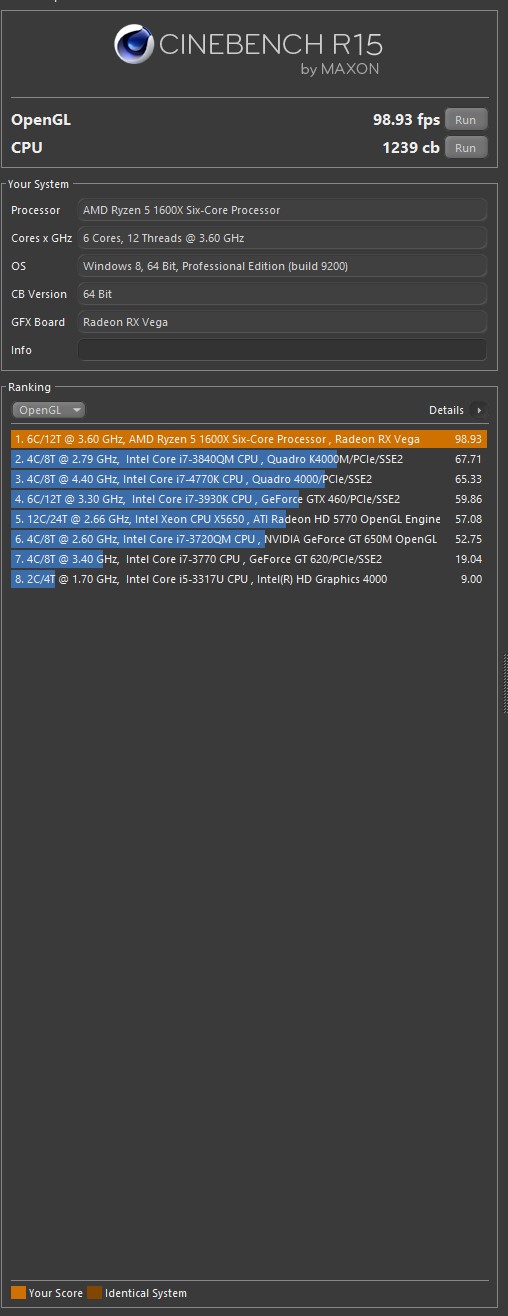

Mich wundert bloß die geringe Leistung im Cinebench GPU Benchmark, dieser ist ja unabhängig von der Auflösung..?
Pixelgamer schrieb:
Mich wundert bloß die geringe Leistung im Cinebench GPU Benchmark, dieser ist ja unabhängig von der Auflösung..? Anhang anzeigen 747979
Kann man so nicht sagen. Bekomme auch nur 60 (limitierte) fps mit meiner 2080. Die taktet Dank 60Hz Limit nicht mal in den 3D Modus hoch bei mir. Einstellungssache quasi
Also der Wert im Cinebench R15 von der Grafikkarte im Open GL ist definitiv nicht in Ordnung, der müsste weitaus höher sein, bei mir liegt dieser Wert mit meiner GTX 1070 mit meinem i5 8600K@5,0 GHz bei 184 FPS. Auch mit einem Ryzen 1600X sollte dort der FPS Wert deutlich über 100 FPS liegen. Ob die Probleme allein nur an der GPU liegen, lässt sich so einfach nicht sagen, das kann man eigentlich nur testen, wenn man die Grafikkarte mal in einem anderen Rechner einbaut und schaut, wie diese dort Performt!
