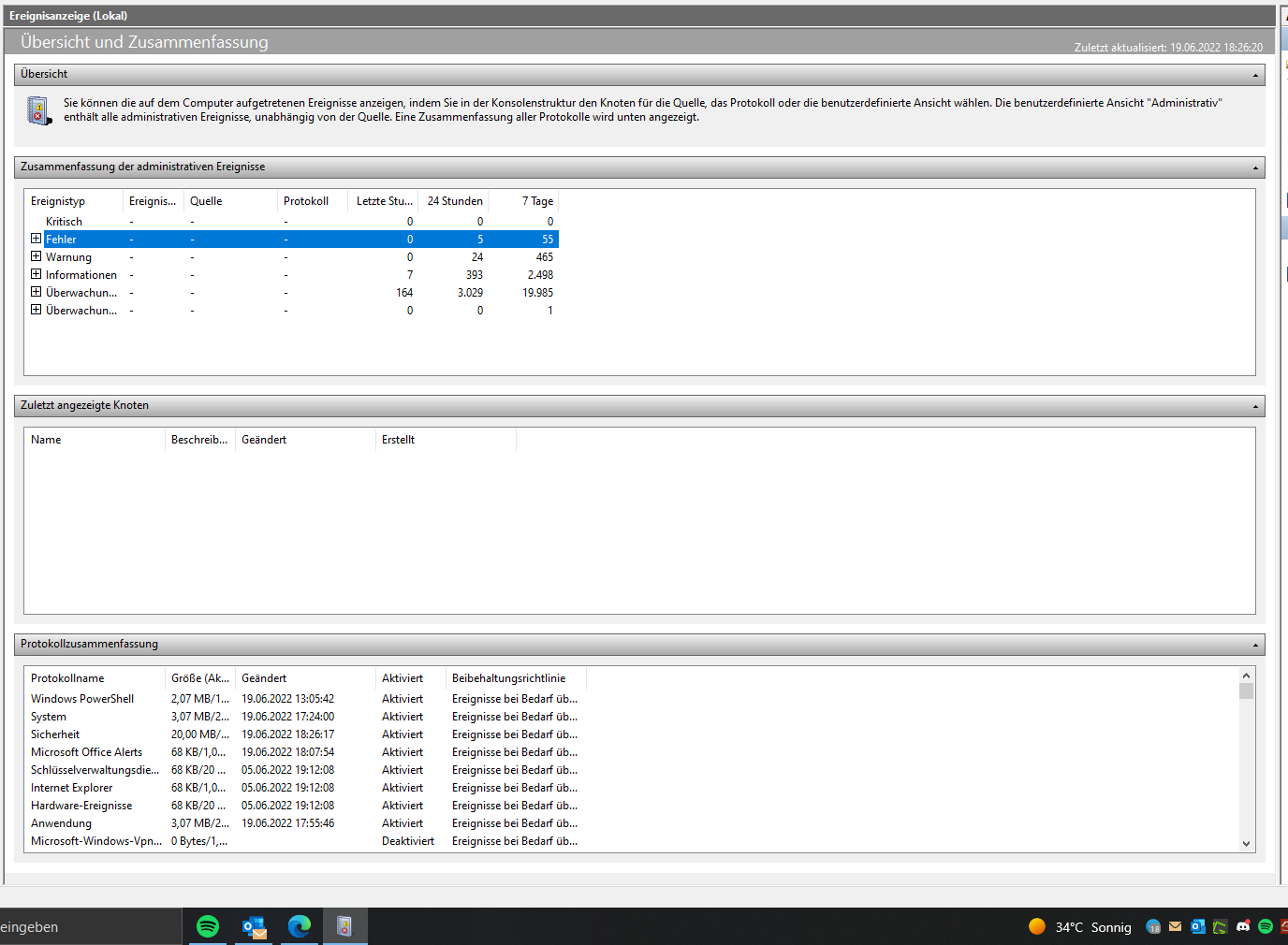

Die Ereignisanzeige kann bei "Ereignissen" manchmal Hinweise geben, bevor man stundenlang irgendwelche sinnfreien Hardwarediagnosen macht bzw. die dann gezielt.

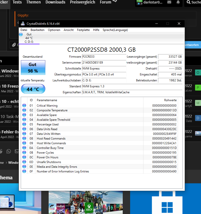

Ich vermute SSD als den Schuldigen.
Crystal Disk Info Screenshot bitte hier hochladen.

Die Ereignisanzeige
Hier ein Bild der Ereignisanzeige, kenne mich damit nicht so aus

Crystal Disk Info
Hier ein Bild von CrystalDiskinfo

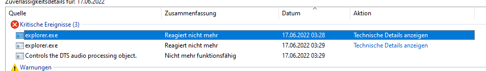

redjack1000 schrieb:

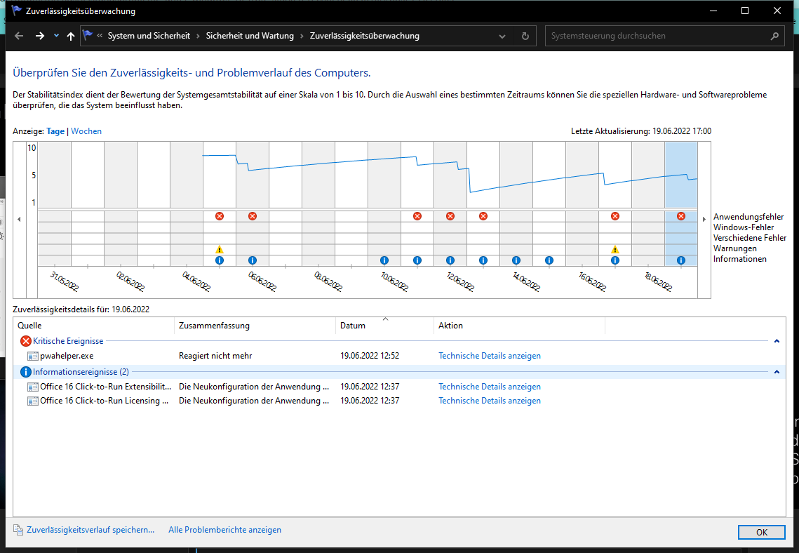

Zuverlässigkeitsverlauf
Hier ein Bild vom Zuverlässigkeitsverlauf

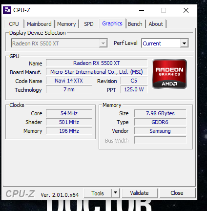

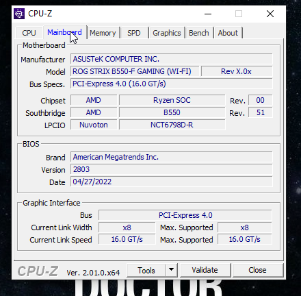

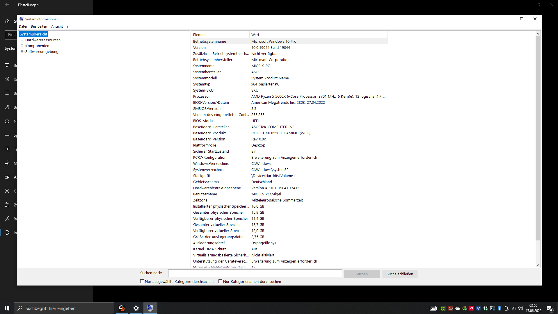

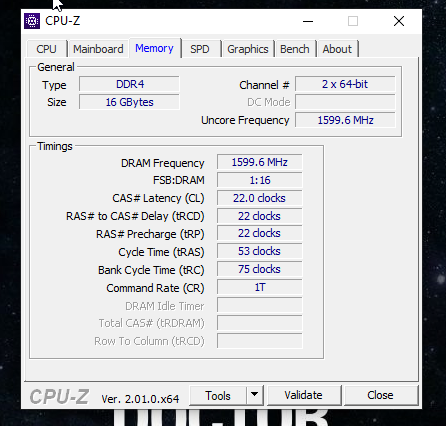

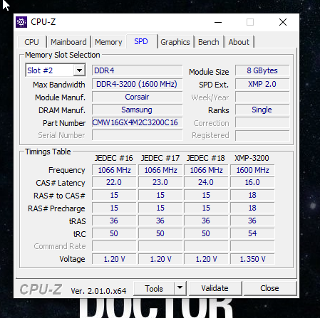

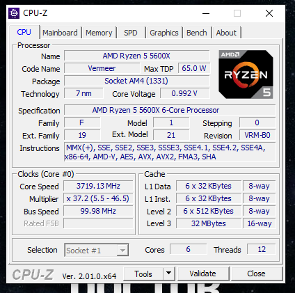

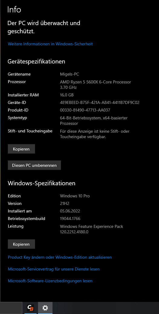

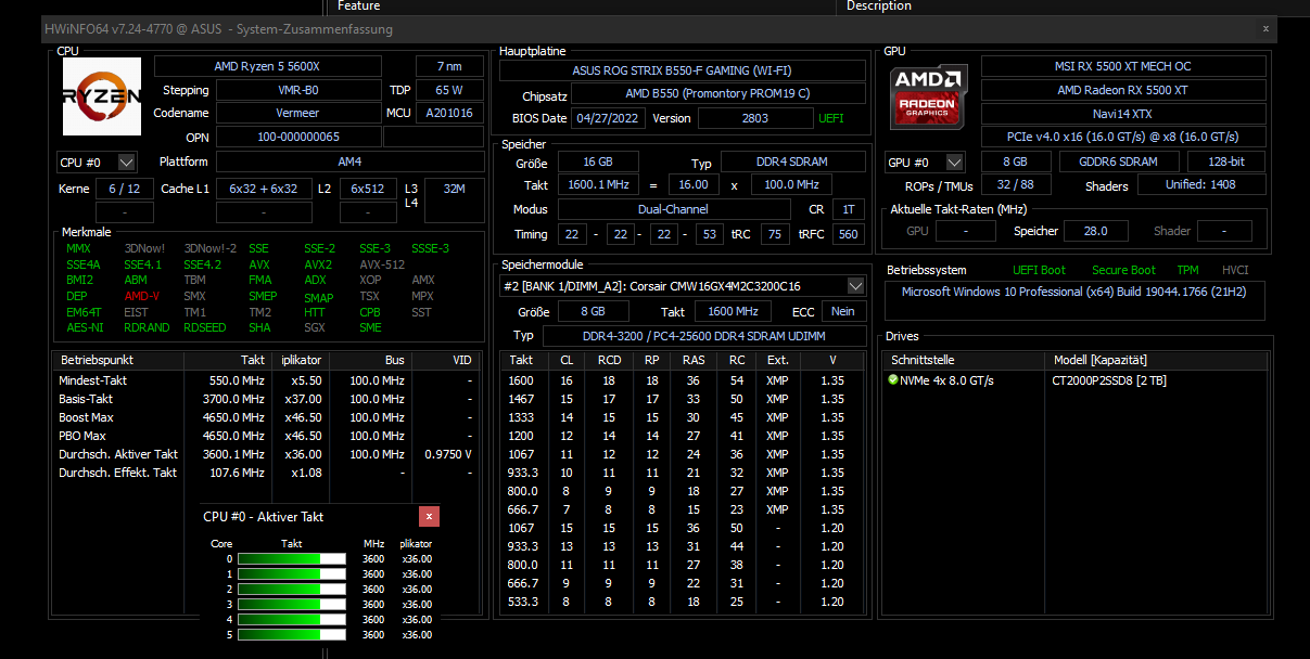

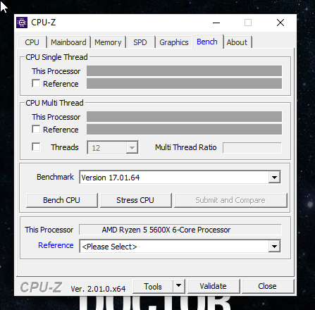

und Hier die Bilder von CPU-Z
Und hier noch Etwas, falls dies nützlich ist

Ich würde mal googeln was pwahelper.exe ist und tut.
CN8
Und der erzeugt Weiße Kreuzchen auf Rot, wie es scheint. Dann würde ich mich mal da hinterklemmen.
Du sitzt vor dem System, du siehst unmittelbar was passiert, was ein Klick im Zuvelässigekeitsverlauf zu Tage fördert. Du könntest Erinnerungen haben, ob zu dem Zeitpunkt was war.
Deine Intuition ist besser und schneller als eine Zahl von Rückfragen - du schaffst das! :)
CN8
Reaktionen: eYc
SORRY, ich habe mich ehrlich gesagt noch nie mit dem Zuvelässigekeitsverlauf beschäftigt und ob und in wie fern der Prozess wichtig ist... keine Ahnung
Aber ja ich werde mir den Zuvelässigekeitsverlauf in Zukunft zu Herzen nehmen

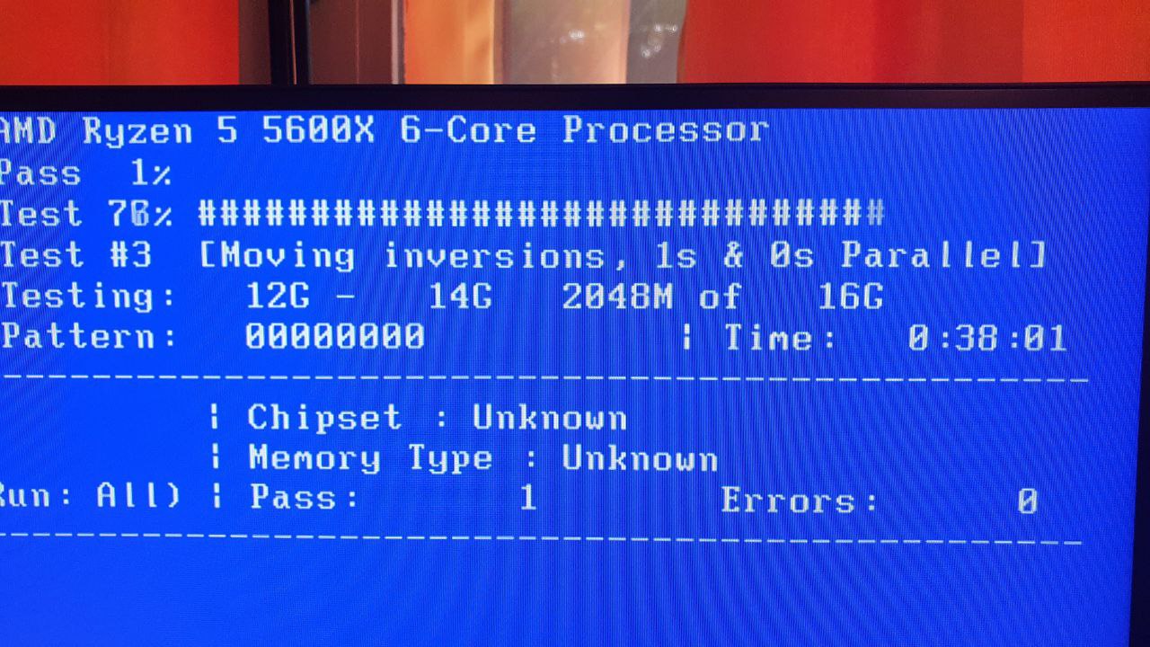

PS: MemTest68 hat keine Fehler gefunden

Durch die Zusammenfassung der Zuverlässigkeitsüberwachung wird man auch nicht schlauer, das der Explorer nicht mehr reagiert hab ich auch schon gemerkt :pcangry:
Betreffend welcher der Riegel?
Der Schnellstart ist spätestens seit SSD obsolet weil er keinen Wirkeffkt mehr hat.
CN8
ich hab alle Module verwendet, hat 40 min gedauert fehlerfrei
Reaktionen: HisN
Man testet optimal jeden Riegel einzeln, superoptimal jeden in jedem Speicherslot.
Je mehr Riegel zugleich desto ungenauer. Da war doch was im Busche, oder nicht?
Wenn man DualChannel fährt füllt man eben nach Vorgabe das erste Slot-Paar mit gleichem RAM und testet.
CN8

Wenn man in der Ereignisanzeige was erkennen will (zumindest auf Deinem Screenshot), wäre es hilfreich bei "Fehler" einmal auf "+" zu klicken, um sich die Anzeigen zu lassen.
Unsinn, man testet die Module zusammen, so wie sie laufen sollen, im DualChannel,
gibt's keine Fehler, kann man das erst mal abhaken.
Aber er nutzte "Memtest86+", welcher für DDR4 nicht geeignet ist.
Auch die Beta Versionen von "Memtest86+" sind nicht zu empfehlen,
wenn man den RAM ernsthaft auf Probleme checken will.
Hier, bitte nehmen:
"MemTest86 Free 9.4 Build 1000"
