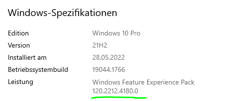

Windows 10 mit „experience pack“?
Hast du eins ohne, dann wärst du eine Ausnahme?
Die kommen von Zeit zu Zeit eben über Windows Update.
Wird man wohl auch nicht deinstallieren können und wäre auch nicht zu empfehlen.

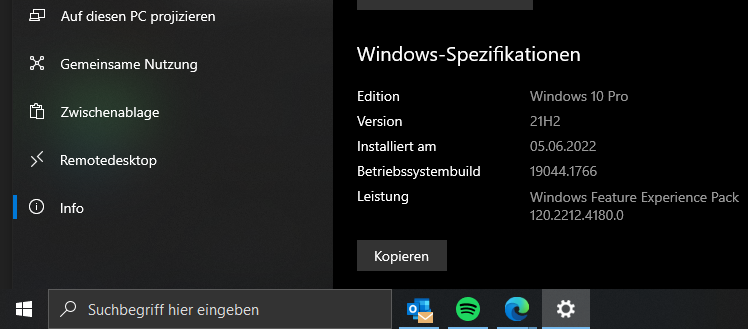

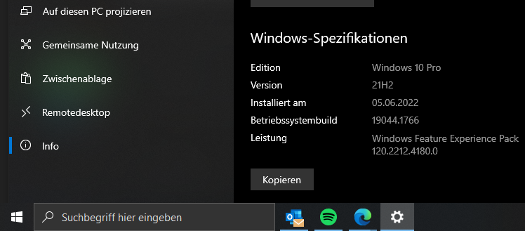

Nickel schrieb:
Hast du eins ohne
Ich hab nie gesagt das ich dies nicht hätte wäre auch gar nicht möglich, wobei ich am Anfang geschrieben habe das der PC up to date ist
Meine Windows 10 System Info.
Hab dich doch nicht gefragt.
Wenn ich niemanden erwähne oder zitiere, gehts an den Beitrag über meinem.
Aber ich hab in den letzten Tagen beobachten können das das ausschalten des Schnellstarts was bringt (Weitgehend), mit den Diagnose Tools von Microsoft habe ich mich nie beschäftigt, da es bisher nie die Notwendigkeit dafür gab...bitte daher um Verständnis
