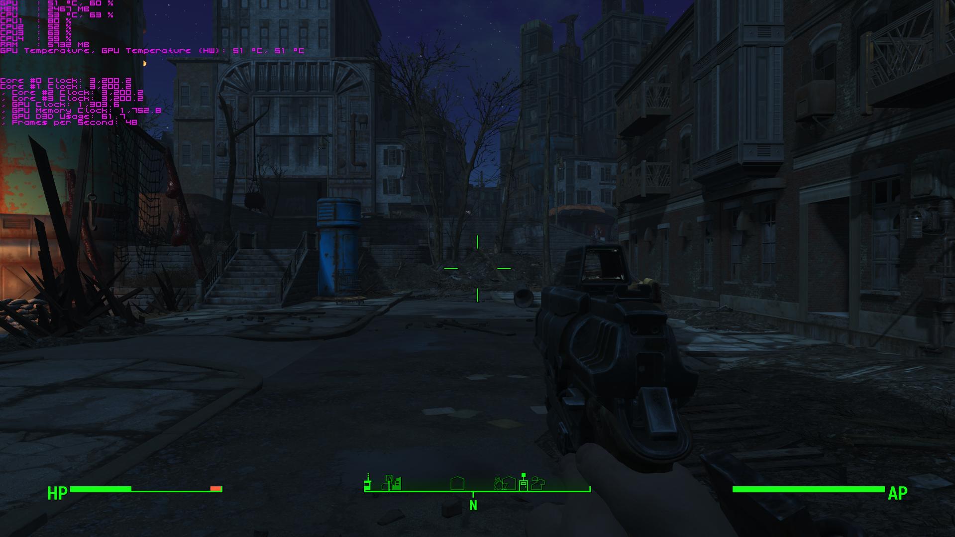

Fallout4_2016_03_24_18_23_40_342.jpg Hier ist der Screenshot.

In dem Screen sieht doch alles super aus ... 60FPS, Temps io. , Komponenten takten voll aus.

ich sehe da 48fps. graka scheint sich zu langweilen.

Ah stimmt. Bin in den letzten 2 Zeilen verrutscht. 48FPS sind für die Kombi aber zuwenig. Normalerweise läuft FA ja eher im GPU Limit. Im CB Test hat der i7 selbst mit 2 Kernen seine 60FPS geliefert.
Richtig... nur 60% GPU last. In den Turbo geht die CPU auch nicht. 3,2 GHz Max. OK 200 MHz sind jetzt auch nicht die Wellt! + ich weiß nicht ob dein MoBo -Max Turbo @all Cores- unterstützt.

Temperatur Probleme hast du nicht & und sie Taktet hoch.
