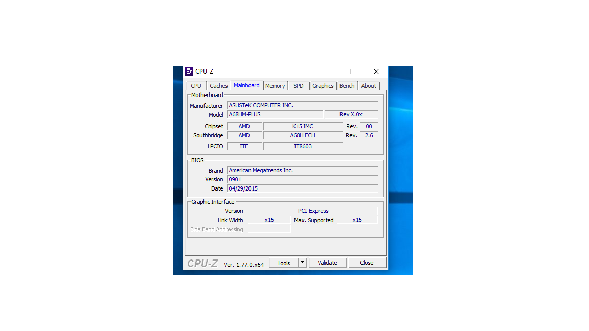

Welches Motherboard?
Ggfs. auch selbständig beim Hersteller des Motherboards auf der Produktwebseite des Motherboards in der CPU-Supportliste gucken.

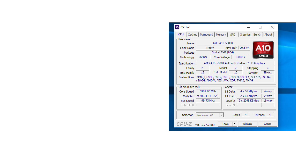

Equipment:

Es wird wahrscheinlich auch die in der CPU integrierte Grafikeinheit benutzt und keine dedizierte Grafikkarte.
Da wird auch eine schnellere CPU bzw. APU nicht sehr viel mehr an Leistung herausholen können.

Ich habe eine NVIDIA GeForce GTX 950, habe es vergessen zu erwähnen bzw zu zeigen auf dem Programm.

Die Frage ist ob Du ins CPU oder GPU Limit rennst.
Der 880K ist zum 5800K auch kein allzu großer Schritt.

Der 880K würde da spürbar auch nicht viel bringen. Und das ist schon fast das Limit, was bei FM2+ geht.
Ich würde daher auf Intel wechseln.
Die günstigste Variante wäre i5 2400 gebraucht + H61 Mainboard für 80-90 Euro.
Ansonsten einen i5 6500 + H110 Board für ~250 Euro.
Bin mir bei letzterem aber nicht sicher ob noch neuer RAM fällig wird, da Skylake auf DDR3L und DDR4 setzt.

Ich würde den 880K skippen.
Geh auf i5 2400, wenn's günstig sein soll.
Die genannten Games scheinen eher CPU, als GPU-lastig zu sein.
Die höhere IPC beim i5 bringt mehr, als die Takterhöhung bei AMD.
Bei Deinen Spielen, die mir eher singlethread-Power zu brauchen scheinen, würde ich es lieber mit dem X4-845 versuchen. Die hat der 845 @stock mehr als der 880K. Dein jetziger A10 hat einen singlethread-Passmark von 1.462, der 880K einen von 1.567 und der 845 einen von 1.766. Der i5-2400 schafft es auch nur auf 1.739, ist also keine echte Alternative, zumal Du bei dem noch ein neues Mainboard bräuchtest.
