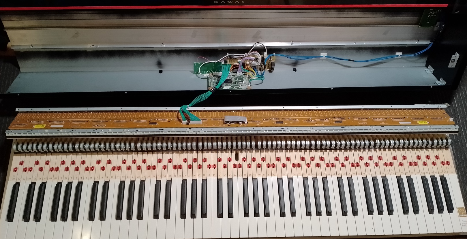

Ich spiele/übe Klavier auf einem sogen. Masterkeyboard, dies ist eine Konzertflügel-Klaviatur ohne Klangerzeugung, nur mit MIDI-Ausgang (auch über USB). Die Klangerzeugung geschieht auf dem Laptop, dort ist der "VSL Synchron Bösendorfer Imperial" in der Vollversion installiert, natürlich auf einer SSD. Die Anforderungen an die Hardware sind schon nicht ohne, da bin ich nur mit 32 GB RAM auf der sicheren Seite und die sind im Laptop auch installiert (2x 16GB SODIMM DDR4).
Nun hätte ich ja am liebsten den Computer auch noch ins Gehäuse des Masterkeyboards (Kawai VPC1) integriert, welches vom Gewicht her sowieso nur zu zweit zu transportieren ist, weshalb 2 Kilo mehr dann auch egal sind. Bin mir bewusst, dass dies eine Bastelarbeit mit bohren, sägen und feilen wird. Die Schnittstellen (Netzbuchse, USB, HDMI und, falls ich die externe Soundkarte auch noch ins Gehäuse einbaue, die Kopfhörerbuchse und den Lautstärkeregler) könnte ich sogar in den hinteren Bereich der Bodenplatte verlegen (Pressspan 13mm), falls ich in die Stahl-Rückwand keine weiteren Aussparungen schneiden will.
Da das Gerät nur 3 kleine Platinchen enthält, ist im Gehäuse noch massig Platz, aber eben nicht für die Geometrie eines Laptop-Mainboards. Sondern ich habe 30 x 144 mm Platz und in der Tiefe jeweils einen halben Meter von links und rechts bis zum Beginn der Platinen. Ich könnte also auf einer Länge von mehr als einem Meter alles mögliche einbauen, aber eben nur max. 30 mm dick und 144 mm breit. Auf dem Foto sieht man die L-förmige Stahl-Einhausung, die Platinchen sind an der Rückwand verschraubt.

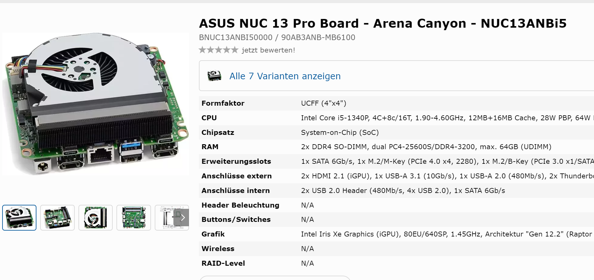

Wie kommst du drauf? Gerade für solche Zwecke hätte sich ein (ex-Intel) NUC Board empfohlen.
https://geizhals.de/intel-nuc-13-pro-board-nuc13anbi5-arena-canyon-bnuc13anbi50000-a2953606.html
Die Sparte hat zwar nun ASUS übernommen, müsste aber genauso weiter geführt werden wie bisher und das Format 10x10cm bietet sich für solche Zwecke perfekt an.

Kaufe dir doch direkt ein Mainboard mit integrierter CPU im NUC-Format, Asus hat so etwas.

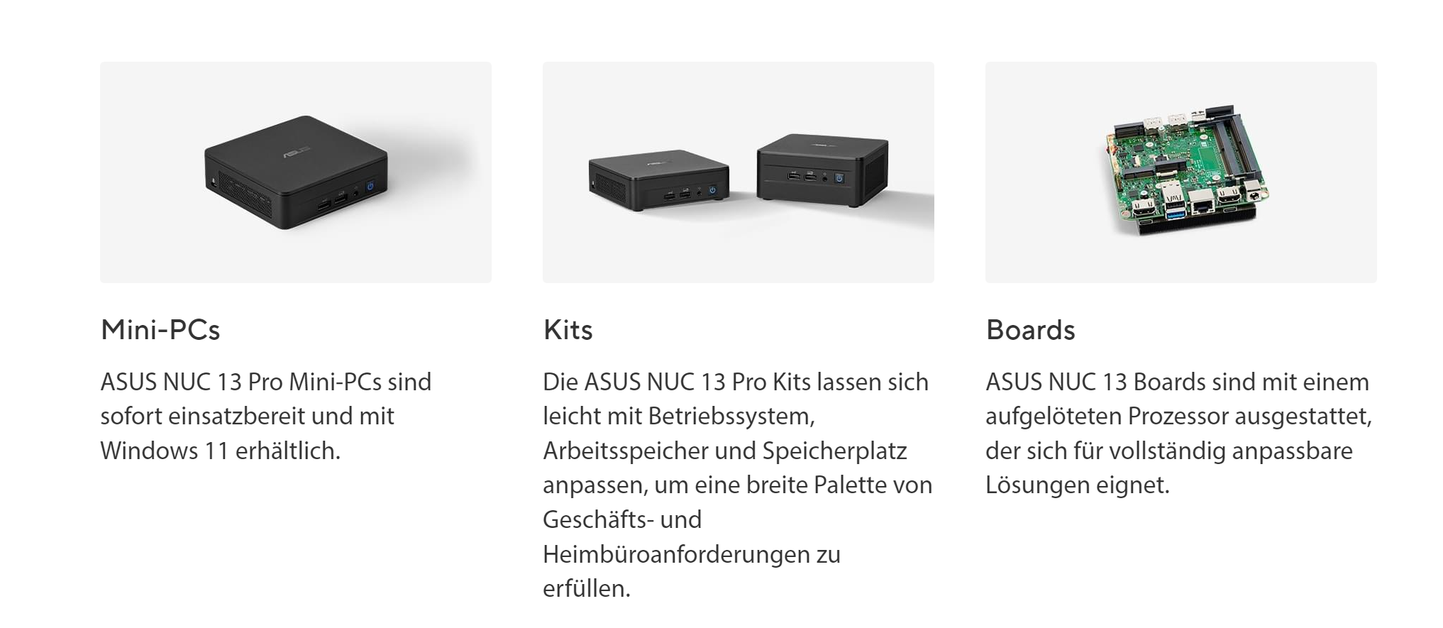

Nun ja, für sowas ist ein Forum da und die NUCs sind eigentlich seit vielen Jahren bekannt. Schon lange gibt es den NUC als "PC", Barebone oder Platine zu kaufen und passend dazu von einigen Drittanbietern, Gehäuse und Zubehör. Ich hoffe das bleibt nach der Übernahme der Sparte durch ASUS auch weiterhin so bestehen.
Viel Spaß beim Basteln!
https://www.asus.com/de/displays-desktops/nucs/nuc-mini-pcs/asus-nuc-13-pro/

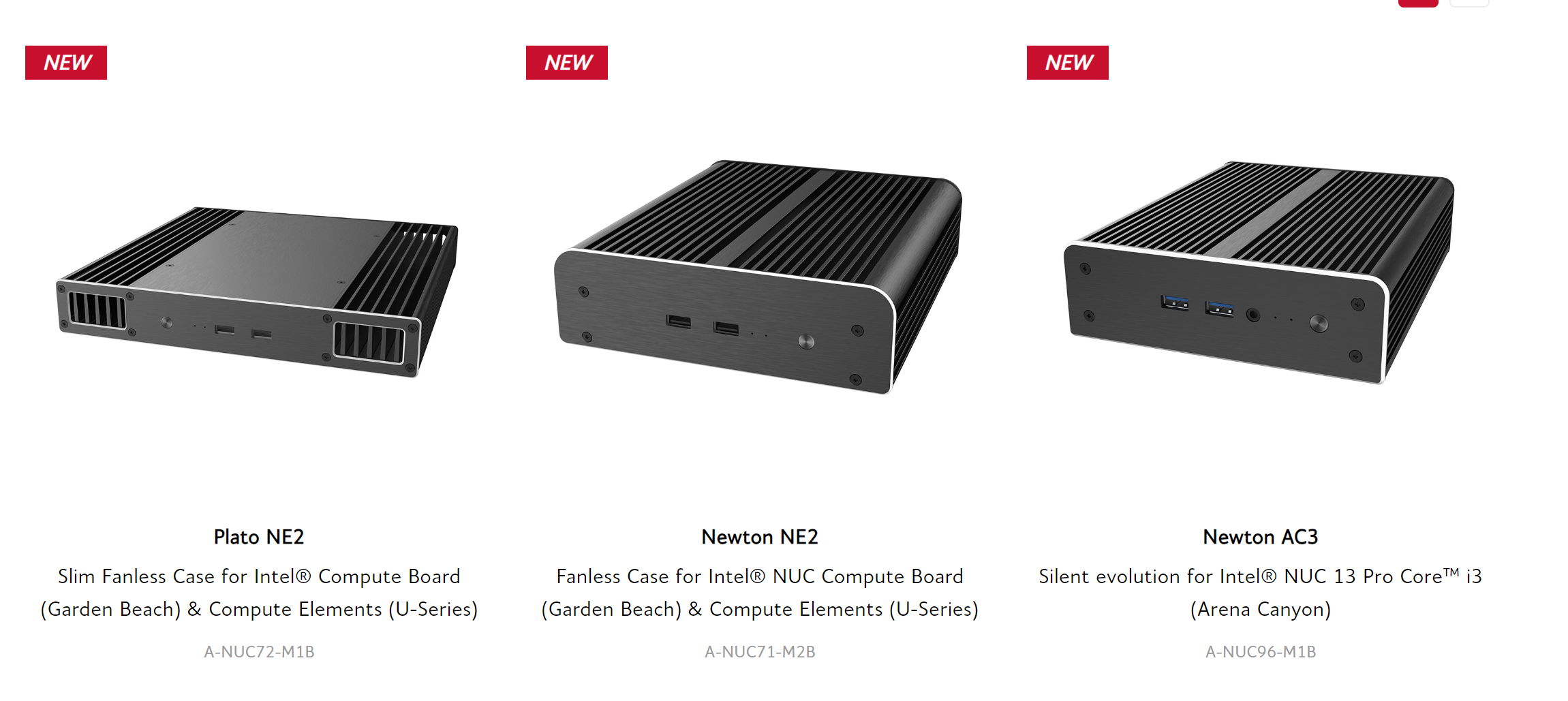

Passive Gehäuse gibt es zum Beispiel von Akasa, aber möglicherweise würde sogar ein normaler NUC schon mitsamt Gehäuse passen.
https://akasa.co.uk/update.php?tpl=list/CHASSIS+POWER.tpl&type=FANLESS+CASES&type_sub=Intel+NUC&nuc=all&generation=all

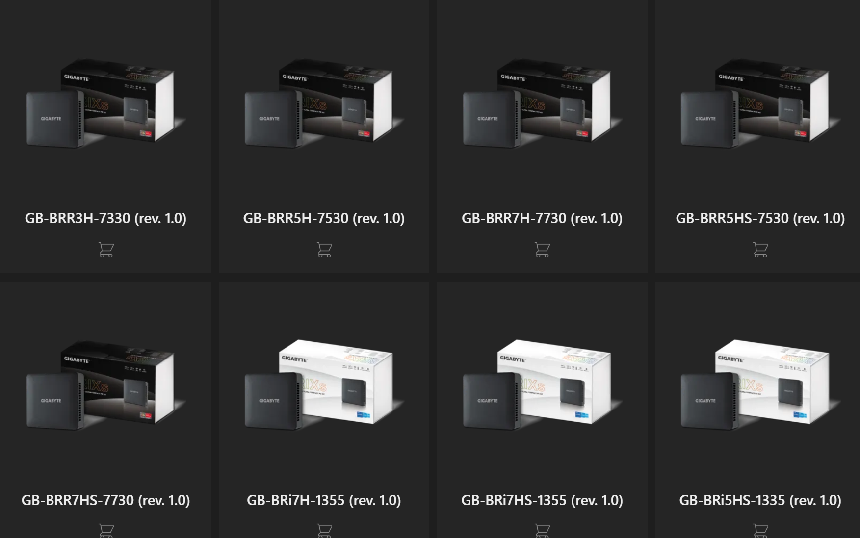

Nicht vorenthalten möchte ich dir jedoch auch die Brix Serie von Gigabyte, auch wenn sie nie aus dem Schatten der NUCs herauskam.
https://www.gigabyte.com/de/Mini-PcBarebone

Die Brix nutzen wir sehr erfolgreich als Kiosk-PC hinter diversen TV. Taugen ganz gut, die Teile.

Als letzte Notlösung. Das Kawai sieht sehr edel aus, da ist außer einem winzigen Power-Taster kein Bedienelement dran. Außerdem müsste der NUC dann leicht abzumontieren sein, da es sonst nicht in das Transport-Case passen würde. Was da normalerweise alles draußen dran hängt, ist schon ein richtiger Wust: der Laptop, dessen Netzteil, das Netzteil vom Kawai, der Kopfhörerverstärker (externe Soundkarte) samt Netzteil und am Laptop der Lizenz-Dongle und ein USB-Hub. Und das würde eben alles noch ins Gehäuse des Kawai reinpassen.
