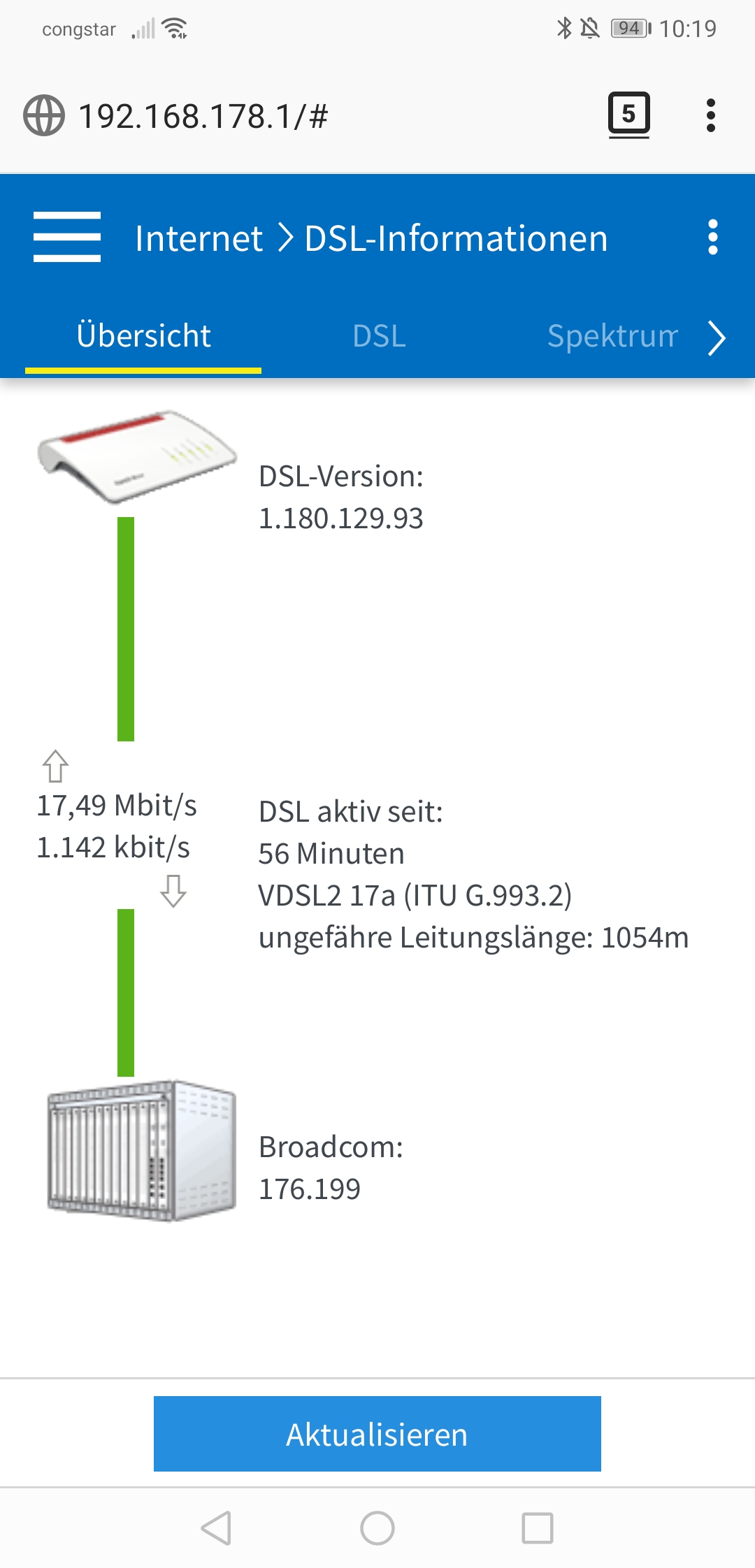

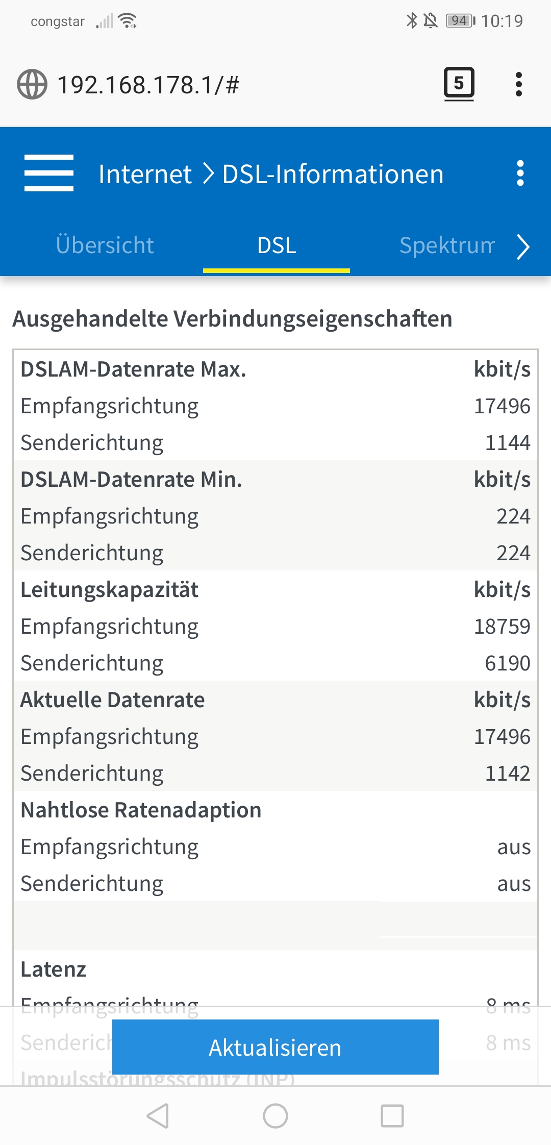

Hi, hier mal ein paar Parameter.

Deine geschätzte Leitungslänge ist schon echt böse, über 1000m.... Da würde ich versuchen in der Fritzbox im Bereich DSL-Informationen / Störsicherheit den Regler mehr nach links ziehen...
