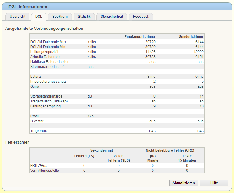

Sommer 2013 haben wir VDSL2 von A1 (Österreich) bekommen mit einer Leitungskapazität von 38MBit/s.
Die ging seit dem herunter. Muss deshalb seit gut nem Jahr SNB Tweaks benutzen, damit ich ein Sync zustande bekomme.
Mittlerweile befürchte ich, dass die Leitungskapazität ohne SNB Tweaks bei fast 28MBit/s angelangt sind.
Ist das normal? Bei 1,5 Jahren 10MBit/s an Verlust?
Klar kommen immer mehr Teilnehmer dazu, aber satte 10MBit/s?

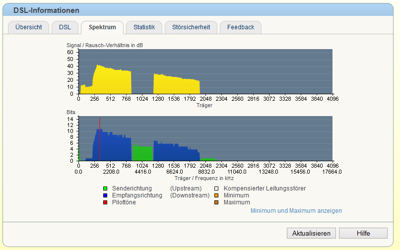

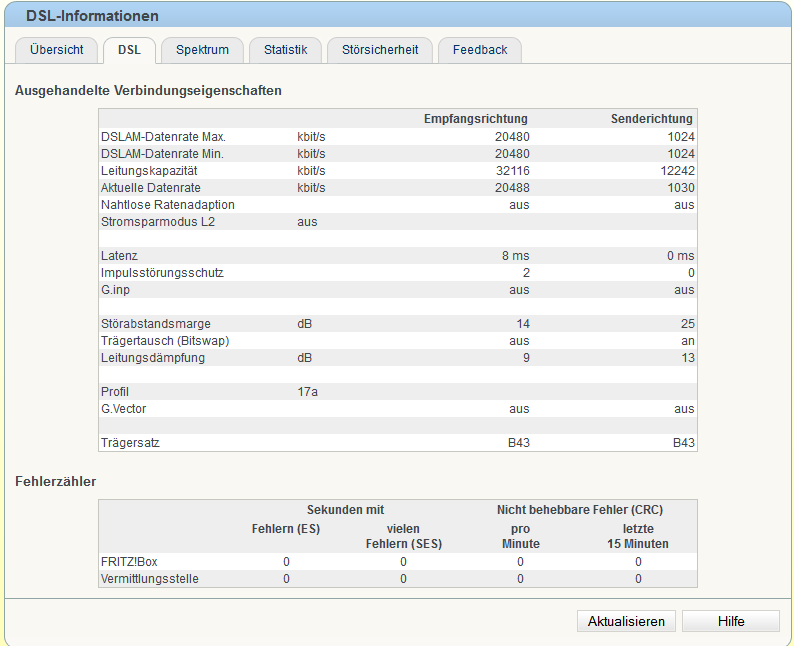

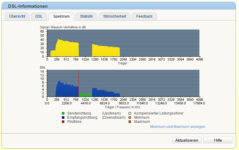

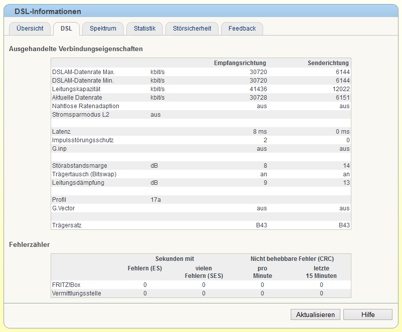

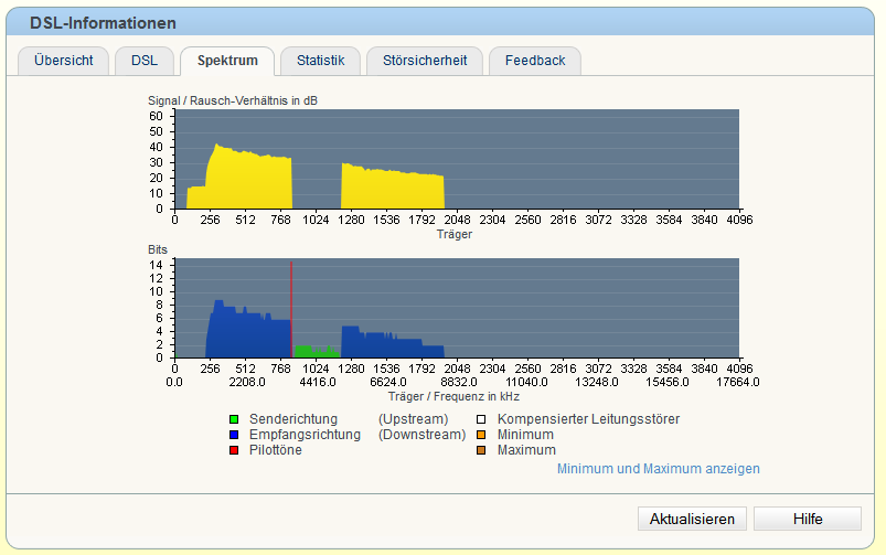

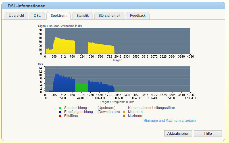

Hab hier noch ein paar Bilder
Heute
Dezember 2013
Folgende Befehle sind via telnet gesetzt
ctlmgr_ctl w sar settings/UpstreamPcbOffset 10
ctlmgr_ctl w sar settings/ControlBitfield 4
ctlmgr_ctl w sar settings/DownstreamMarginOffset -20
Gruß aus Österreich :D
Provider schon angerufen? Normal ist das definitv nicht.

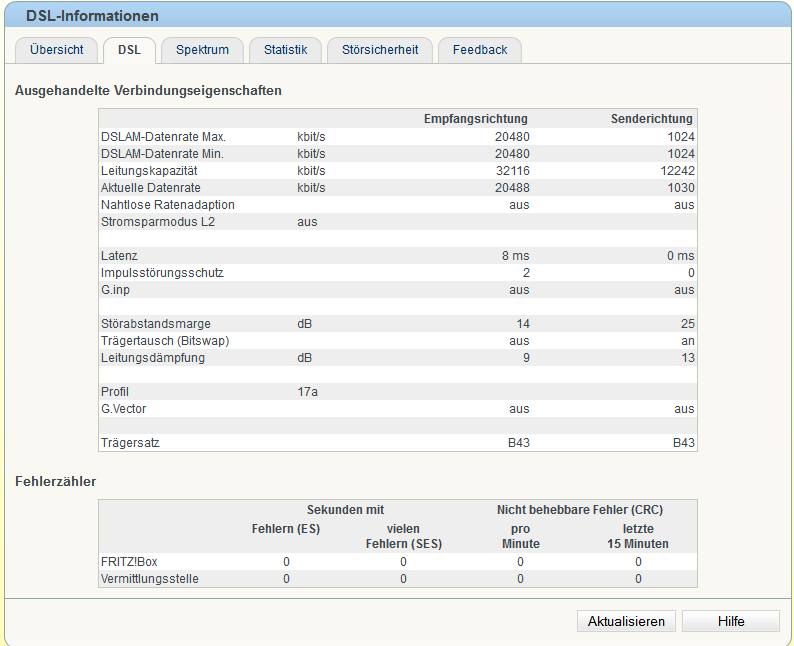

Die SNR ist von 8 Down 14 Up auf 14 Down 25 Up gestiegen. Knappe Verdopplung. Weiß nicht, ob das was mit dem aktivierten Bitswap zu tun hat, würde den Spaß aber mal mit genau diesen Screenshots dem Provider melden. So etwas kommt auch definitiv nicht durch das Aufklemmen anderer/neuer Teilnehmer.

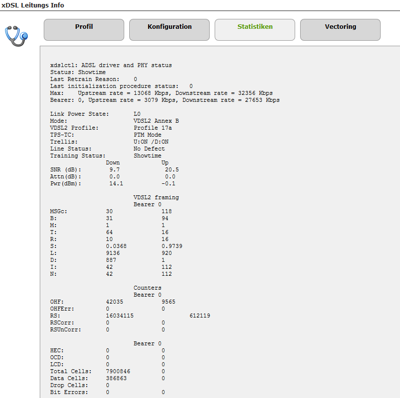

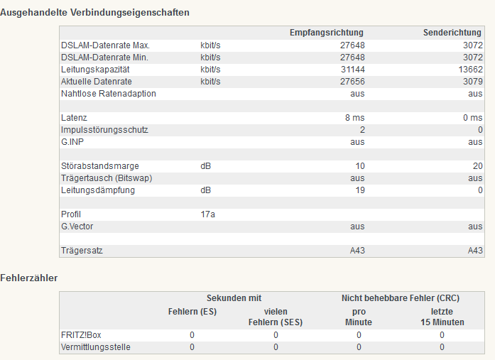

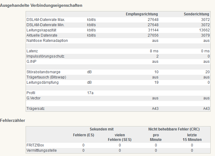

Die Störabstandsmarge ging zwar jetzt im Down auf 10db hoch, aber die ständigen desyncs gegen Abend sind immer noch da.
Durch das niedrigere Profil konnte ich auch die Tweaks von der FB entfernen, d.h. alle Werte sollten in der DSL-Informationen jetzt stimmen
In den Einstellungen unter Störsicherheit habe ich den vorherigen DSL-Treiber ausgewählt, da beim jetzigen ansonsten fehlerhafte Werte bei der Leitungsdämpfung entstehen.

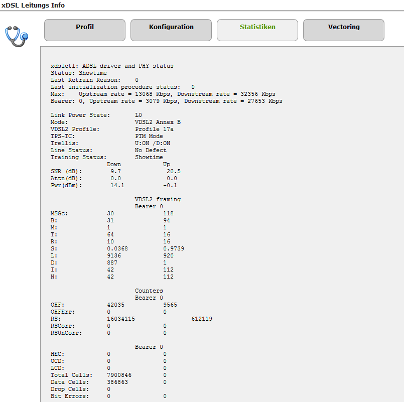

Wie man sieht ist die Störabstandsmarge bei 10/20. Ein sehr akzeptabler und stabiler Wert, meiner Meinung nach. Allerdings steht bei der Leitungsdämpfung 19/0. 0db können wohl kaum stimmen, nicht? Deshalb dachte ich an fehlerhafte Information von der FB, doch als ich mal den A1 Router ansteckte, sah ich etwas anderes :D
Leitungskapazität und Störabstandsmarge sind etwa gleich, minimale Unterschiede.
Leitungsdämpfung im Empfangsrichtung beim A1 Router 5db niedriger, Senderichtung ebenfalls komischer Werte. -0.1 ?!
Kann wohl nicht normal sein? :D
Werde morgen auch den Support mal anrufen, aber dachte mir mal ich schreibe hier nochmal was, damit ich noch Meinungen von euch hören kann :p

Werte sind in Ordnung, Leitung ohne offensichtliche Fehler. Melde nochmal eine Störung und lass die Leitung mal gründlich Prüfen. Die Abbrüche sollten sie ja sehen können.
Ist bei zunehmender Beschaltung normal. Dein Problem ist, dass es in Österreich nur Fixed Profile gibt.
