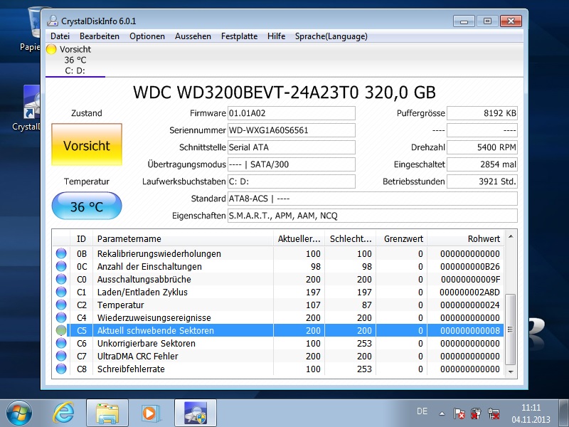

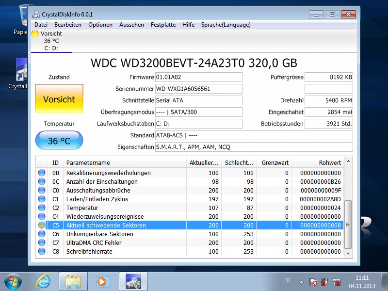

Da man nun aber wenigstens wieder ins os kommt habe ich CrystalDisk mal laufen lassen und hier ist das Ergebnis:
Nun meine Frage, deute ich das alles richtig und es liegt an der Festplatte?

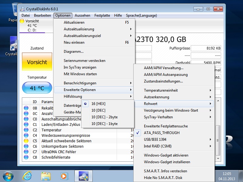

Kannst du die Ausgabe von Crystal Disk Info mal auf Hex stellen und noch nen Screenshot posten?
Falls du vor der Installation nicht vollständig, sondern nur schnell formatiert hast kann es helfen das nochmal zu tun. Die markierten Schwebenden Sektoren sind entweder a.) defekt oder b.) heile. Das wird die Zeit zeigen. Sicher ist nur, dass sie zu irgendeinem zeitpunkt einen Fehler verursacht haben und seit dem überwacht werden.
Generell kann jedoch davon ausgegangen werden, dass die Festplatte des mobilen Gerätes einen mitbekommen hat und daraus die Verzögerungen bei den Programmstarts und Installationen resultieren.
Und 2 Virenprogramme sind auch nie ratsam, da diese sich gegenseitig behindern und es auch zu extrem langsamen Computern kommen kann.
Also das war schon auf Hex umgestellt als ich den Screenshot machte :O habe nachgeschaut unter Menü: Optionen, Erweiterte Optionen, Rohwert, 16 [Hex]
Hallo.
Das steht doch groß - Vorsicht.
Sichere alle relevanten Daten und ersetze die Platte so schnell wie möglich.
Ich würde dieser Platte nichts mehr anvertrauen.
Das heist aber nicht dass die von jetzt auf sofort nicht mehr läuft - halt nur die Platte bei nächster Gelegenheit tauschen.
