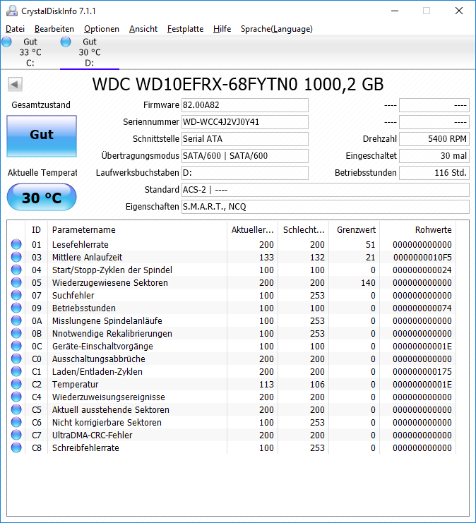

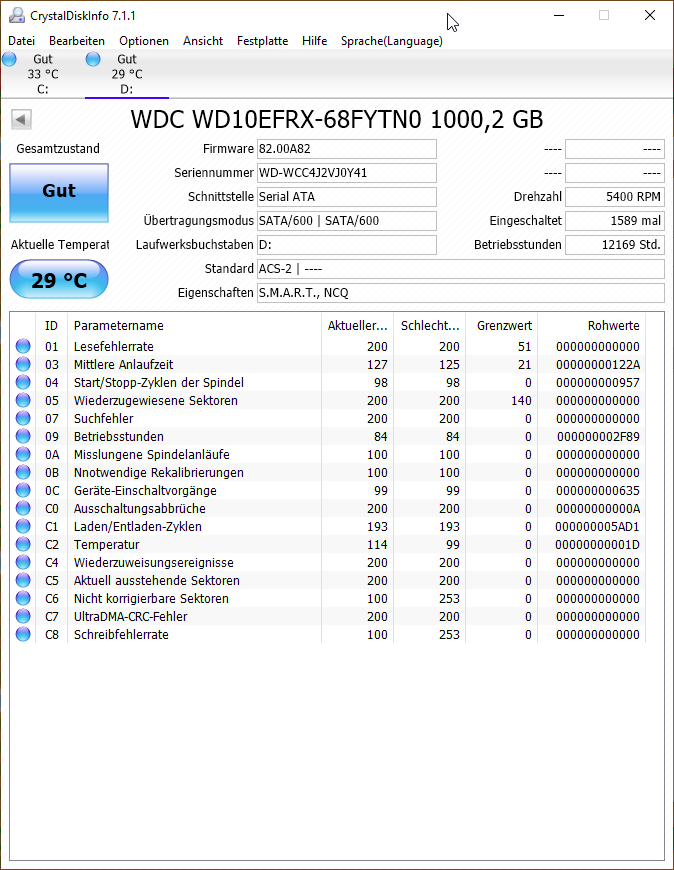

Das ganze hat auch von selbst vollständig wieder aufgehört. Auch das Kopieren großer Datenmengen (15GB) auf diese Platte hat diese Geräusche nicht noch einmal verursacht. Ich habe euch im Anhang mal einen Screenshot von CrystalDiskInfo angehangen von Heute und vom 12.11.2017 den ich zufällig noch hatte.
Sind dort irgendwelche Werte auffällig?

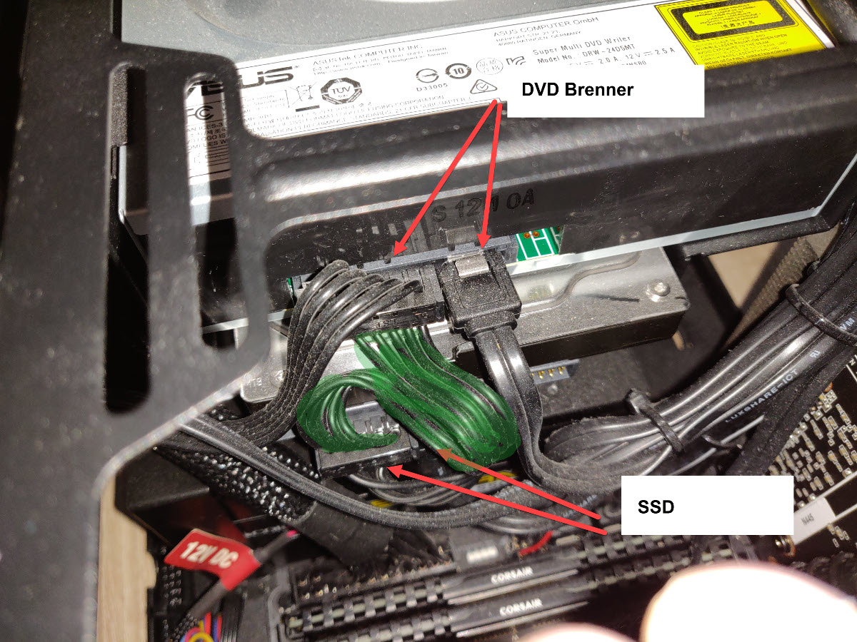

Jetzt habe ich mir das gerade einmal angesehen und bin etwas verwirrt. Der Breite Stecker der am DVD Laufwerk gesteckt ist, geht auf den breiten Stecker der HDD (Kabel grün eingefärbt im Bild) und von der mit dem dickeren Kabelstrang nach rechts (vermutlich Richtung Mainboard?) Warum wird das Kabel der DVD Laufwerkes durch die Festplatte geschleift?
Könnte ich nun einfach die beiden Stecker der HDD abziehen auf die SSD stecken? Und Hoffen, dass diese Lang genug sind, dass ich die SSD an der Gehäuseseite schrauben kann?
Das ist nur die Stromversorgung. Das ist normal, sonst wären noch 5 unnötige Kabel mehr drin.
Ja
@M4ttX hat eigentlich schon alles gesagt. SATA-Stromkabel haben meist mehrere Stecker, damit man nicht so viele Kabel braucht.
Einfach beide Kabel der HDD an eine 2,5-Zoll-SSD stecken und gut ist.
Die SMART Werte der WD10EFRX sind vorbildlich, keine Lese/Such/Schreib-Fehler, keine schwebenden oder defekten Sektoren und das nach 12.169 Betriebsstunden.
Reaktionen: chrismoto
Ok, dann war meine Interpretation mithilfe von verschiedenen Online Hilfen doch nicht so schlecht. Konnte es ehrlich gesagt selber nicht glauben.
