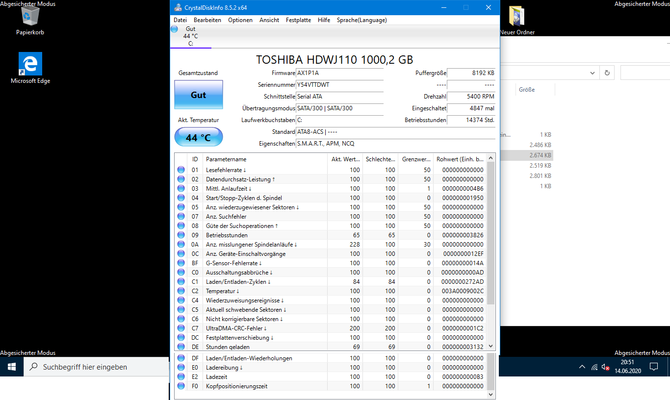

RonnyS311 schrieb:
Die Festplatte wird in CrystalDiskInfo als "Gut" eingeschätzt und in der Liste keine Fehler.
Seit wann gibts es da eine Liste, die Werte sollte man sich mal genauer anschauen,
nur das fette "Gut", was CDI hier anzeigt, bedeutet nicht, dass es dem Daträger wirklich gut geht.
Die Meldung "Unexpected store exception" deutet eben auch eindeutig auf Datenräger Probleme hin.
Habe die Übersicht von CDI angehangen.
Der Wert "C7" ist relativ hoch und deutet bei einer SSD/Festplatte auf die Kabel bzw Anschlüsse hin.
Bei dir kann es am Kabel ja nicht liegen aber mal das Gerät aufschrauben und schauen ob die HDD noch
richtig fest steckt/sitzt.
Auf jeden Fall diesen Wert beobachten, der sollte nicht steigen jetzt.
Stell den Rohwert in CDI um auf "10 (Dec)" dann kannst du dies besser beobachten.
