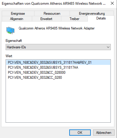

du sollst beim Hersteller direkt schauen, nicht über Windows-Update. Bei Lenovo gibts nix also mit Speccy oder AIDA64 schauen welches Modul konkret verbaut ist und dann nach Treiber dafür googeln
Geräte-Manager geht auch, Eigenschaften von dem Adapter öffnen, auf den Details Reiter gehen und im Dropdown-Menü dann Hardware-IDs öffnen. Davon benötigst du die Kombo: VEN_10DE&DEV_1B81 (ist jetzt natürlich nur ein Beispiel, Vendor- und Device-ID ist bei dir natürlich dann anders für das Gerät)
Einfach danach googeln, dann spuckt er dir aus was es genau ist und dafür dann die Treiber suchen
Da stehen vier stück, welche ist es denn?
dürfte der unterste sein oder? hab jetzt auf driveridentifier aber ne ellenlange liste, woher weis ich welcher der richtige ist?

Natürlich die, die vier mal da steht ;)
VEN_168C&DEV_0032
das googeln, ist der ar9485 (wobei das in diesem Fall redundant ist, da die Beschreibung im Geräte-Manager ja schon die korrekte Modellbezeichnung beinhaltet, das ist aber nicht immer der Fall). Dann suchste nach Treibern dafür, wirft dir zig Seiten raus wo du fragwürdige Software installieren sollst. Das lassen wir natürlich, also gehst du hier hin: https://www.ath-drivers.eu/atheros-wireless-drivers.html
und klickst auf den AR9485 für Windows 10 32 oder 64bit und installierst den. Ist zumindest von Ende 2017 und nicht von Mitte 2015 was Lenovo anbietet (und auch Windows Update selber)
