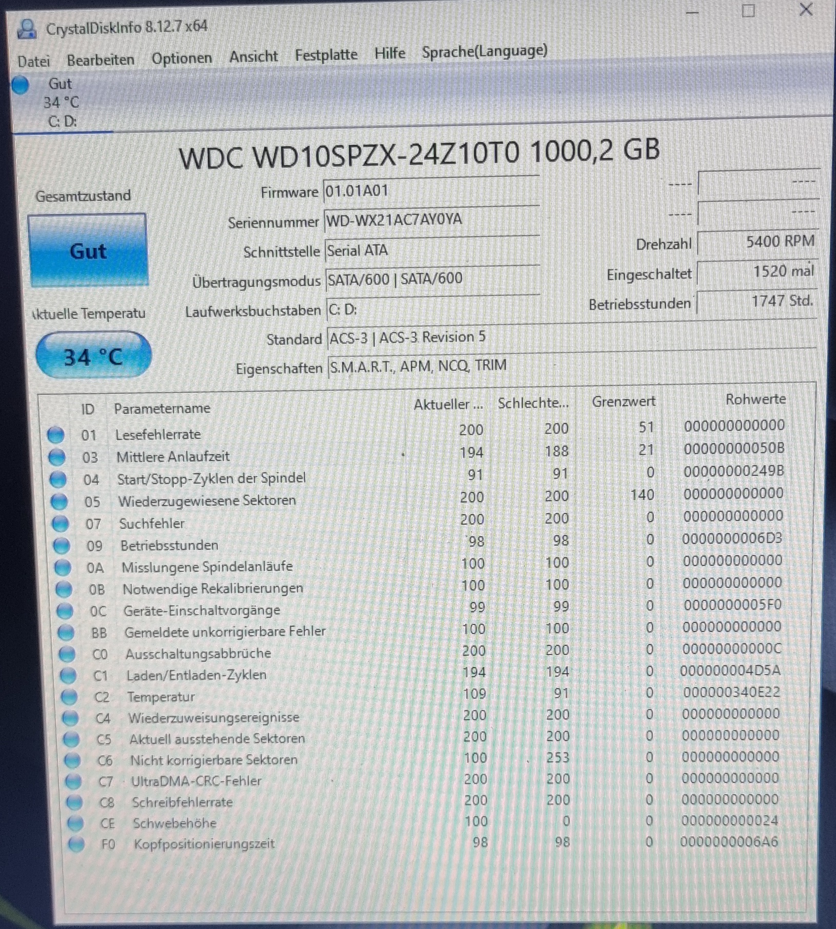

Ich habe ein Foto von dem Crystal Info gemacht hoffe man kann alles gut erkennen

Quattrox schrieb:
Kann ich eine SSD einbauen?
ja kannst du und solltest du auch, denn gerade diese verbaute HDD ist verdammt langsam, vorallem weil es auch eine SMR Platte ist, die sich dauernd neu schreiben muss um die Überlappungen wiederherzustellen (was diese DauerAuslastung auch erklärt).
Backup solltest du auch wenn die Platte nicht stirbt, auf jeden Fall immer machen.

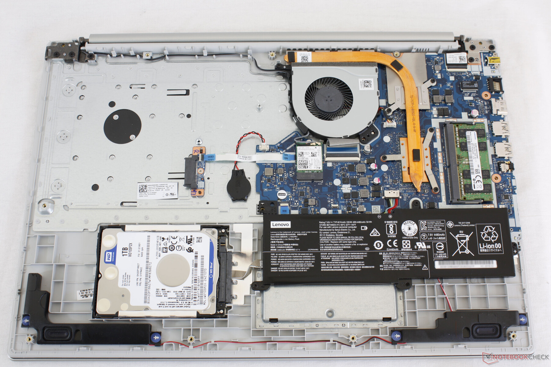

Ich sehe da keinen M.2 Slot. Das Bild stammt aus dem Testbericht von deinem Gerät: https://www.notebookcheck.com/Test-...B-i7-8550U-GeForce-MX150-Laptop.414741.0.html
Links neben dem Lüfter ist einer vorbereitet, aber nicht verlötet. Wenn es bei dir genauso aussieht, dann kannst du nur die HDD mit einer SSD austauschen. Du kannst die SSD extern via Adapter anschliessen und mit Tools wie z.B. Minitool Partition Wizard (kostenlos) den Inhalt der HDD auf die SSD clonen.
