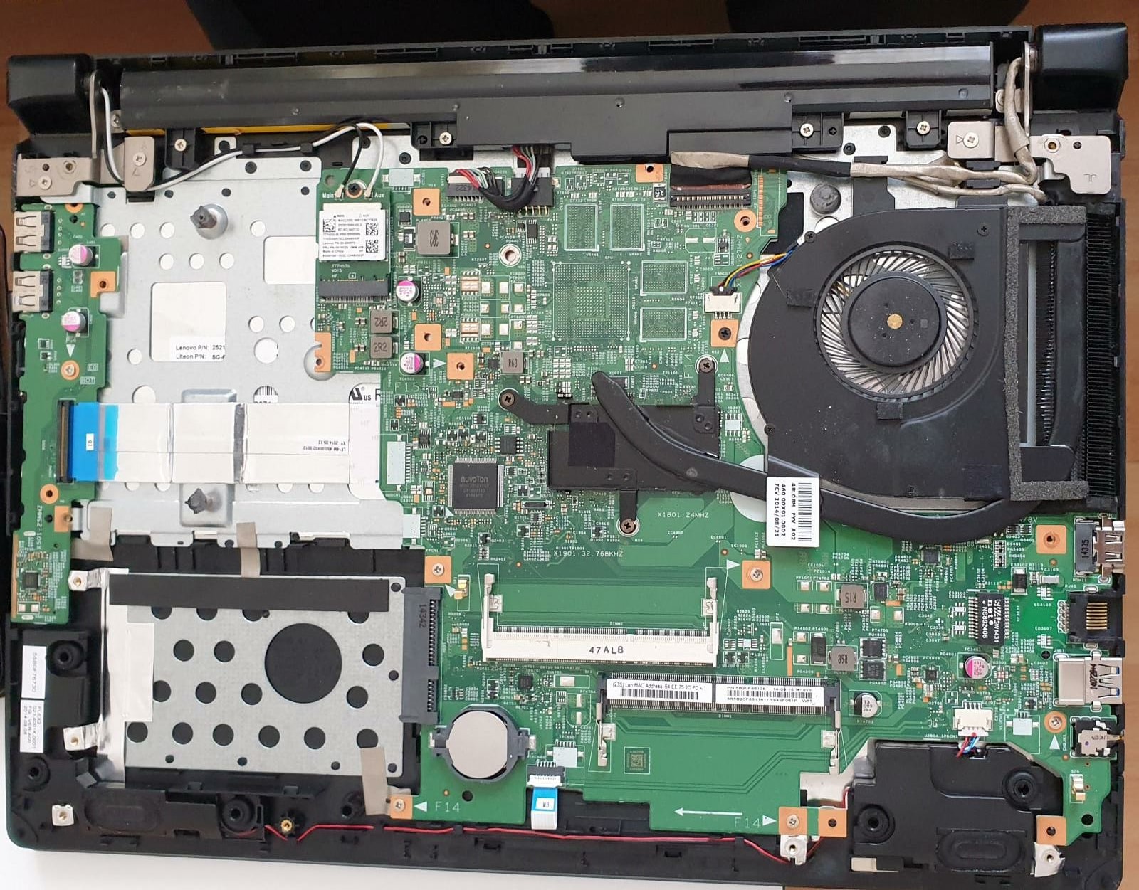

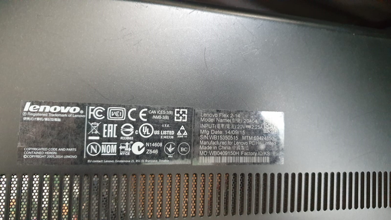

Hallo mein Bruder hat mir den Laptop gegeben ich soll mal schauen was da für ein Ramm rein kommt kennt sich da vielleicht jemand aus ? wenn man es starten will das Laptop piept es 3 mal. Hier nochmal 2 Bilder und Es ist ein Lenovo Flex 2-14 Model Name : 20404

Und was ist jetzt deine Frage? welchen ram du verbauen kannst, oder was das piepen bedeutet
EDIT: https://support.lenovo.com/de/de/solutions/ht062270/ dann kann ma nachschauen was das piepsen bedeutet

Ich sollte an dieser Stelle eine Predigt über die Suchmaschine deiner Wahl halten, aber keine Lust: https://www.notebookcheck.com/Test-Lenovo-Flex-2-14-Notebook.122174.0.html
Butzi schrieb:Und was ist jetzt deine Frage? welchen ram du verbauen kannst, oder was das piepen bedeutet
Ja was für ein Ramm rein kommt habe ja herausgefunden was für ein Problem da ist
ghecko schrieb:Ich sollte an dieser Stelle eine Predigt über die Suchmaschine deiner Wahl halten, aber keine Lust: https://www.notebookcheck.com/Test-Lenovo-Flex-2-14-Notebook.122174.0.html
Danke ja war auch auf dieser Seite nur ich wusste nicht ob das der gleiche ist. Also ist der Ramm : PC3-12800 DDR3L ?

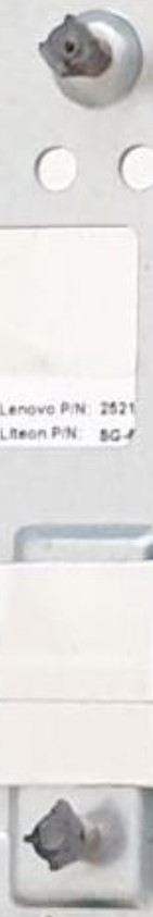

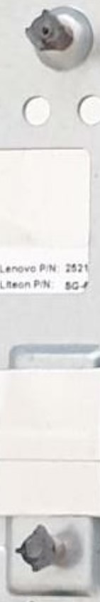

Ist der Boden aufgeknackt worden? Da hängen noch Reste vom Boden in der Verschraubung. *g
l00pm45ch1n3 schrieb:Ist der Boden aufgeknackt worden? Da hängen noch Reste vom Boden in der Verschraubung. *g
Ja leider er hat es versucht auf zu kriegen.... naja mit Gewalt am Ende

Oder um doch noch ein Paar zu finden: Es ist möglich, dass die Hardware bei der Aktion einen weg bekommen hat. Es kann dir niemand garantieren dass du mit den Ram-Modulen die Kiste wieder ans Laufen bekommen wirst.
Wenn die Kiste einmal richtig gebogen wurde, dann hat das Mainboard ziemlich gelitten.

Das sieht ja so aus, als wenn das 2 Schrauben wären, die von Oben also unter der Tastatur herauszusdchrauben wären, dazu kommt leider, dass man viele Dieser Tastaturen äußerst schlecht und auch nicht gerade zerstörungsfrei herusnehmen kann (Kleber und blechfolie die evtl abreißt sowie das ganze Keyboard macht dabei auch gerne die Banane). Von daher könnte es sogar die bessere alternative gewesen sein das Plastik von der unterseite abzureißen
Die meisten dinger sind eben NICHT wartungfreundlich gebaut (nicht mehr)
