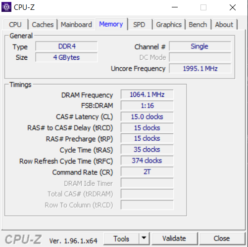

ich habe hier ein Lenovo V320-17ISK bzw. 81B6000LGE. CPU ist hier verlinkt.
4 GB scheinen fest verbaut, die ich erweitern möchte. Der CPU-Z Screenshot ist im Anhang.

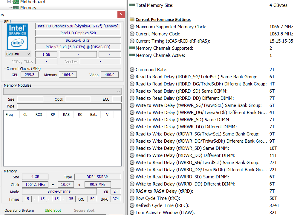

Auch nicht im Ausklappmenü. Als sei da nichts in den verlöteten Chips hinterlegt.
Edit: Da CPU-Z alles ausgegraut anzeigt, habe ich HWInfo gegengetestet, auch nichts hinterlegt, siehe Screenshot.

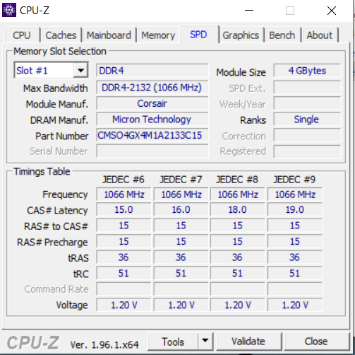

So, es ist sind jetzt diese 4GB Corsair mit Micron Chips geworden. https://geizhals.de/-a1312875.html
In erster Linie, weil ich ich eh bei Völkner was bestellen (musste) und dort der RAM lieferbar war. Unnötig viel auf "Vorrat" wollte ich auch nicht kaufen. Noch liegt der Task-Manager bei 3,9/7,9. Der Speicherbededarf muss also vorher minimal über 4 GB gelegen haben. SPD zeigt nun den zugesteckten Riegel an.
