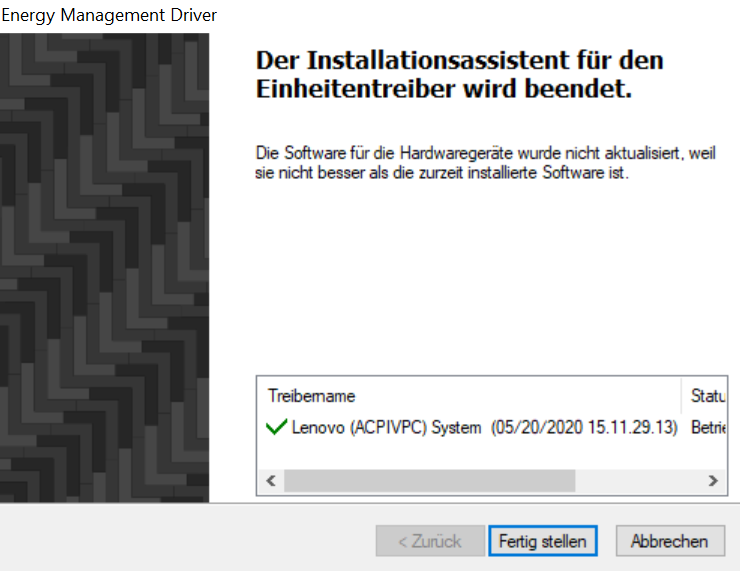

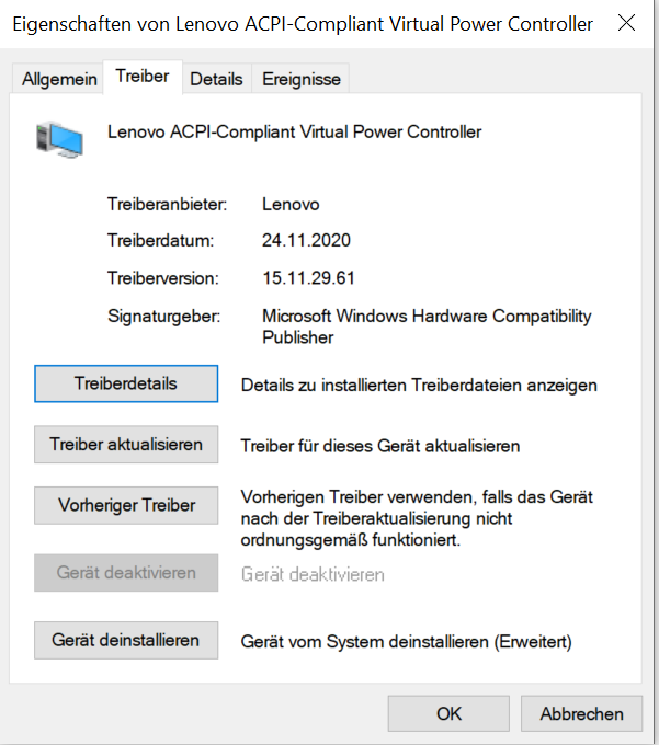

Ich habe mal versucht den Energie Manager neu zu installieren, aber egal was ich versuche beim installieren des dazugehörigen Lenovos Software Paketes "wwe00gae40" kommt jedes mal die Meldung das es bereits installiert ist und daher die Installation abgebrochen wird.
Unter Software lässt sich dazu kein Paket ala Energiemanager finden wie früher und unter dem Gerätemanager taucht es zwar auf aber ist per default ausgeblendet. Hier ist mir aber aufgefallen das es in einer höheren Versionsnummer auftaucht und sich auch automatisch erneut installiert wenn man es samt Treiber deinstalliert.
Die Lenovo Treiber für das Energiemanagement sind anscheinend eine Version älter als die die Windows automatisch irgendwo her bekommt.
Lenovo Version: 15.11.29.13
Windows Version: 15.11.29.61
Die Leute auf Youtube die Laufzeiten mit 4/8h vorstellen hatten bisher immer ein vorinstalliertes Windows auf den Geräten. Hab noch niemanden gefunden bei dem es anders herum war.

Das lenovo usb recovery creator tool womit man ein Image von Lenovo herunterlädt / erstellt ist auch Nutzlos in diesem Fall.
Wenn man kein Gerät mit vorinstalliertem Windows erworben hat. Da bekommt man nur eine Warnung dass das Windows nicht bei Lenovo registriert ist.
Mir ist noch aufgefallen das man auf dem Screen sehen soll wenn die Energieprofile umgeschaltet werden.
Dies habe ich ebenfalls nicht, der Powerbutton ändert seine Farbe aber am Screen tut sich nichts.
Wenn man die Keyboard Treiber versucht erneut zu installieren erfolgt genau der selbe Prozess wie beim Energiemanagement Treiber. Treiber bereits installiert, Installation wird abgebrochen....
Hat scheinbar niemand bei Lenovo in Betracht gezogen, das Käufer auch mal selbst Windows installieren wollen/müssen, sehr schade bei so einem schönen Stück Technik so ein Theater.
