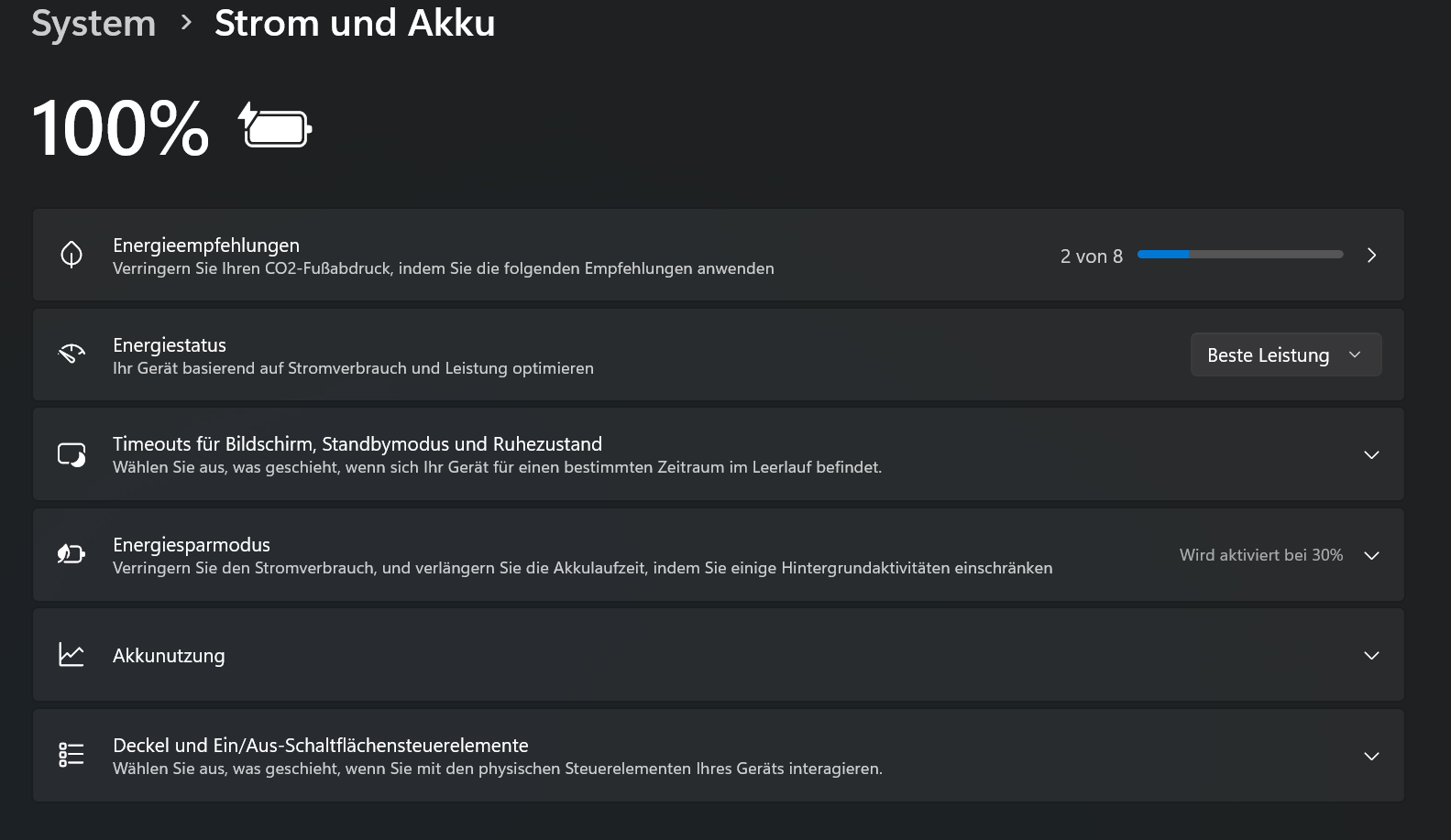

Wie siehts mit den Windows-Energieeinstellungen aus?
Performance Knopf habe ich getestet. Gefühlt etwas besser, aber noch nicht ganz. Zusätzlich Lenovo Vantage installiert und die vorgegebene Einstellung war schon vorhanden. Energie muss ich mir noch anschauen.
