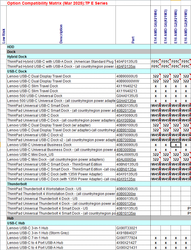

Lenovo hat eine Kompatibiliätmatrix:
https://support.lenovo.com/us/en/solutions/um006391-accessories-and-options-compatibility-matrix-ocm
TB geht wohl nicht:

Die Kombination funktioniert nicht weil die 40AC kein Universal-Dock ist.
Universal Dock -> kann nur mit USB-C (inkl. Alt-Mode) betrieben
Thunderbolt Dock -> Kann nur über das Thunderbolt Protokoll betrieben werden
Universal Thunderbolt Dock -> Kann per USB-C (inkl. Alt-Mode) und Thunderbolt betrieben werden
Die 40AC - "Lenovo ThinkPad Thunderbolt 3 Dock"
-> kann nur Thunderbolt, nichts Anderes
Der E16 kann aber kein Thunderbolt also keine Funktion mit einem reinen Thunderbolt Dock.
Das hätte man aber auch einfach bei Lenovo nachschlägen können:
https://support.lenovo.com/de/de/solutions/accs-guide
