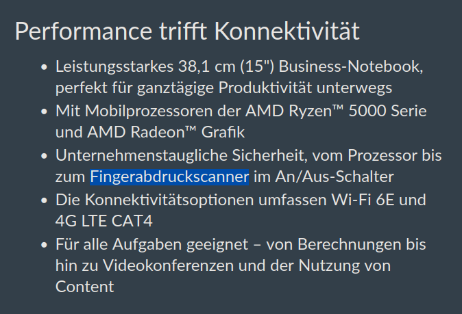

Das Fujitsu bietet einen Fingerprint-Sensor. Das Lenovo nicht.

@Zer0DEV laut Lenovoseite hat das L15 Gen 3 nen Fingerabdrucksensor in der Powertaste
