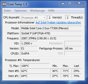

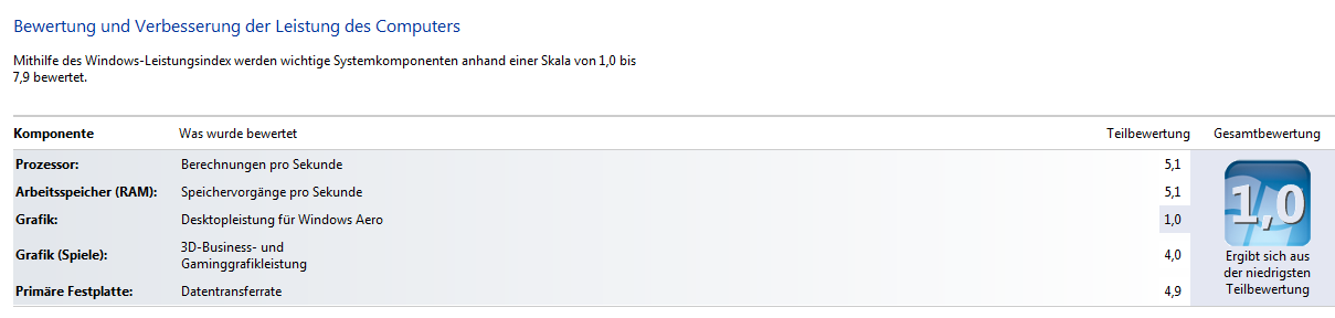

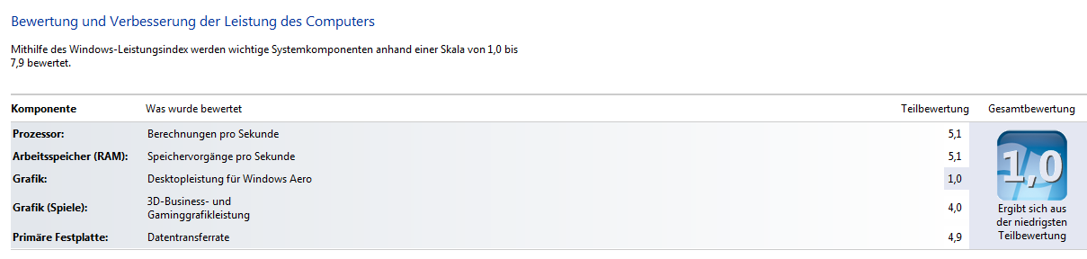

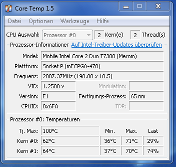

Ich habe jetzt verschiedene Sachen ausprobiert u.a. diverse Browser, FireFox, Chrome usw. andere Bildschirmauflösungen wobei ich nur 800-600 als niedrigsten Wert einstellen kann und einen DSL und Core Temperature Check durchgeführt siehe Anhang sowie Windows Leistungsindex.
DSL Check sind 32.000kbit also mehr als ausreichend.
Die CPu Core scheint mir etwas hoch zu sein, sie schwankt zwischen 57 Grad im Desktopbetrieb und 67 unter Last wobei nur ein Kern meistens ausgelastet wird.
