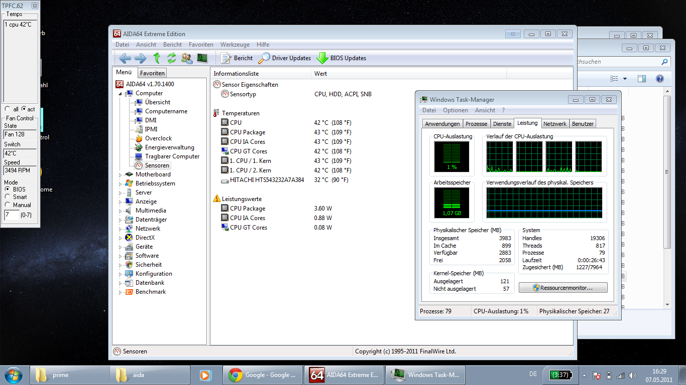

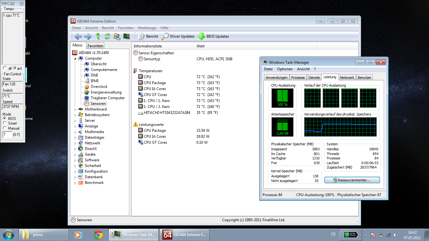

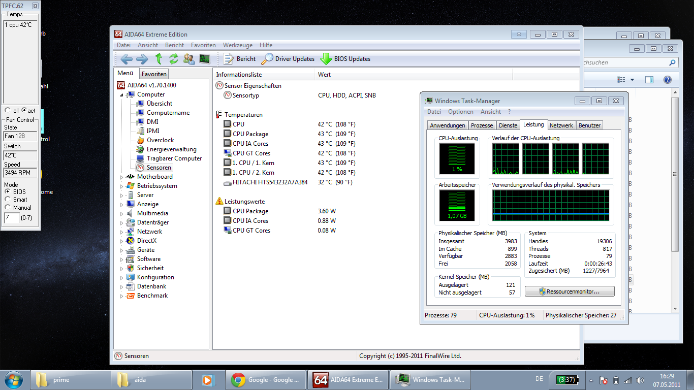

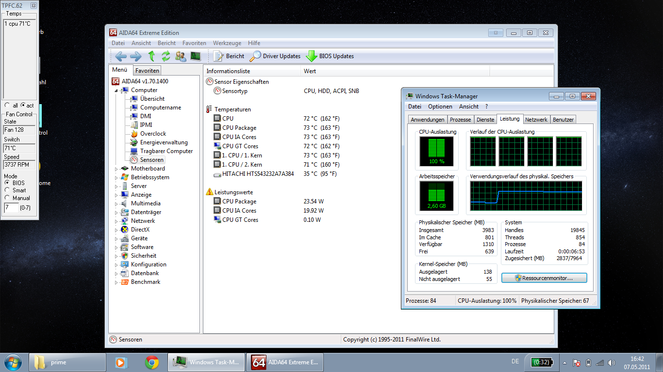

Also ich hab jetzt mal Tests mit prime95 gemacht in idle und load. Lüfter lief jeweils volle Pulle mit knapp 4000 rpm. Im Energie Manager ist "Hohe Leistung" eingestellt.
Idle waren 42 °C und load 73°C
Da ist doch was faul oder? Kommt mir viel zu hoch vor.
Hier sind noch Screenshots von den Tests.
