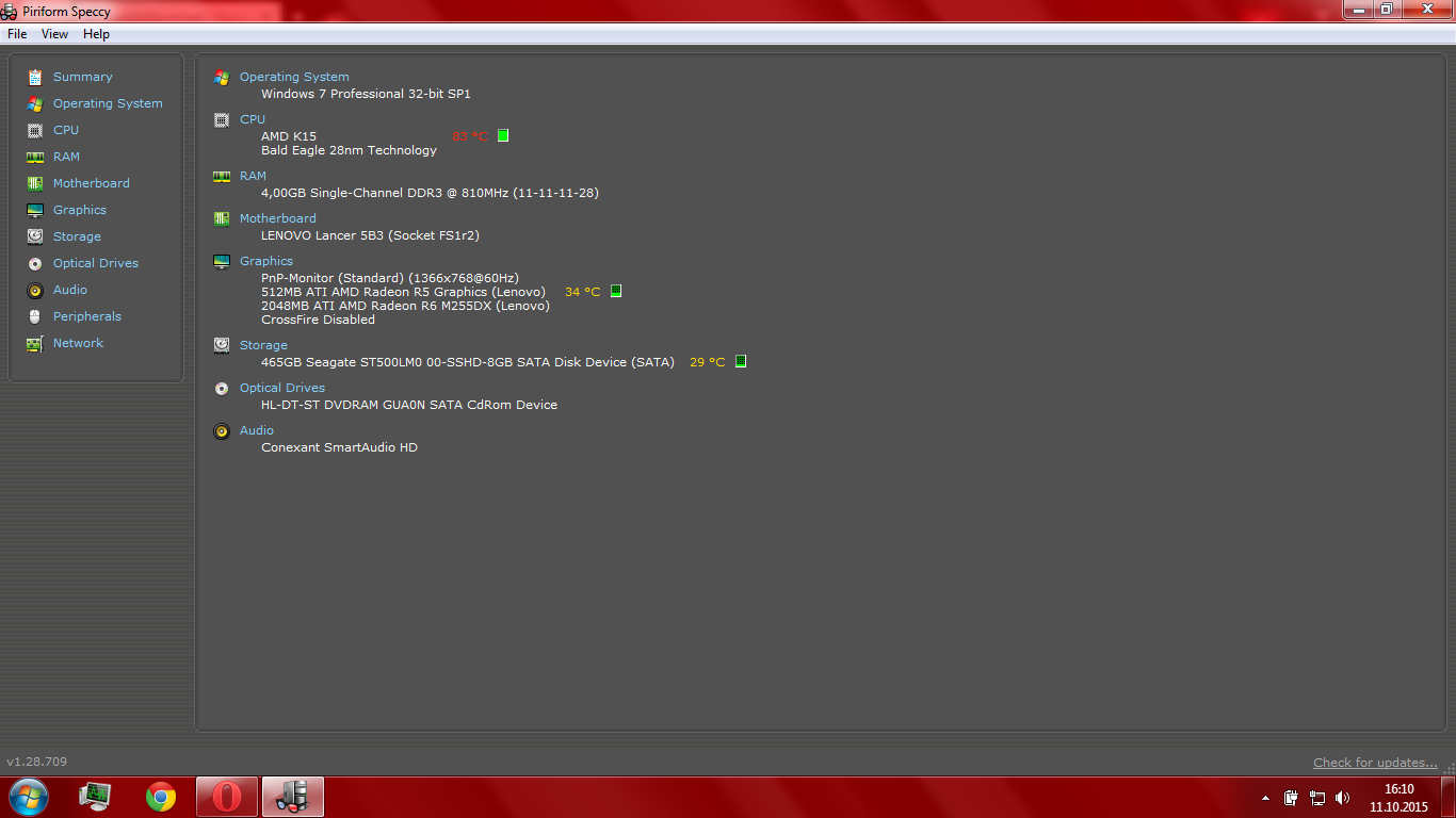

Hier ist der Screenshot von Speccy:
Da muss aber irgendwas falsch sein, denn mein Laptop hat ganz sicher nicht 80° am Desktop. Er fühlt sich auch nicht heiß an!
:O

Die >80°C zeigt Speccy bei mir bei der CPU auch an. Lüfter läuft allerdings langsam, also ich denke, dass es ein Auslesefehler ist, werds noch mit Aida gegenprüfen.
Edit2:
Ja, Speccy liest das wohl falsch aus, Aida sagt 36°C auf allen Kernen.
