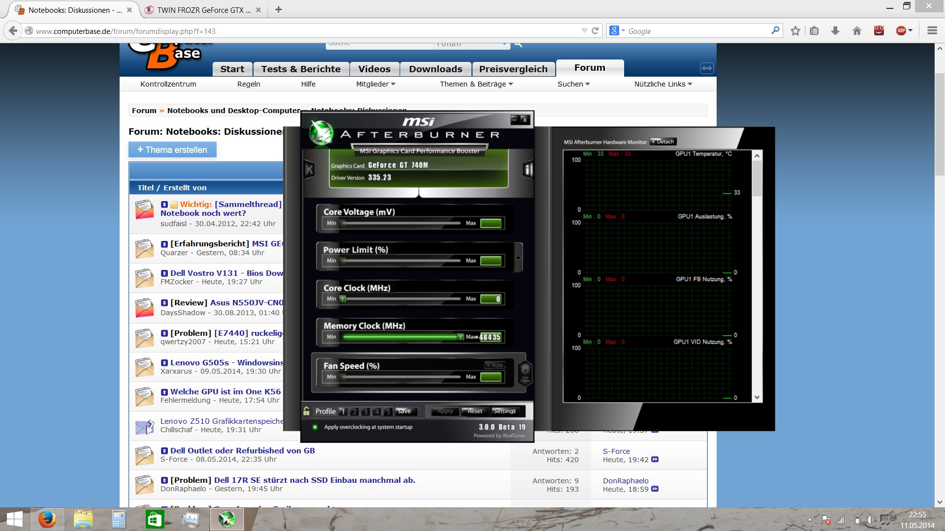

Anbei ein Screenshot, wenn ich versuche, die Taktraten der Grafikkarte zu ändern:
Ich habe den Grafikkartentreiber nach der Anleitung entfernt, und danach den neusten Treiber draufgemacht, hatte leider keinen Erfolg.. eventuell andere Ideen, wo das Problem liegen kann?
