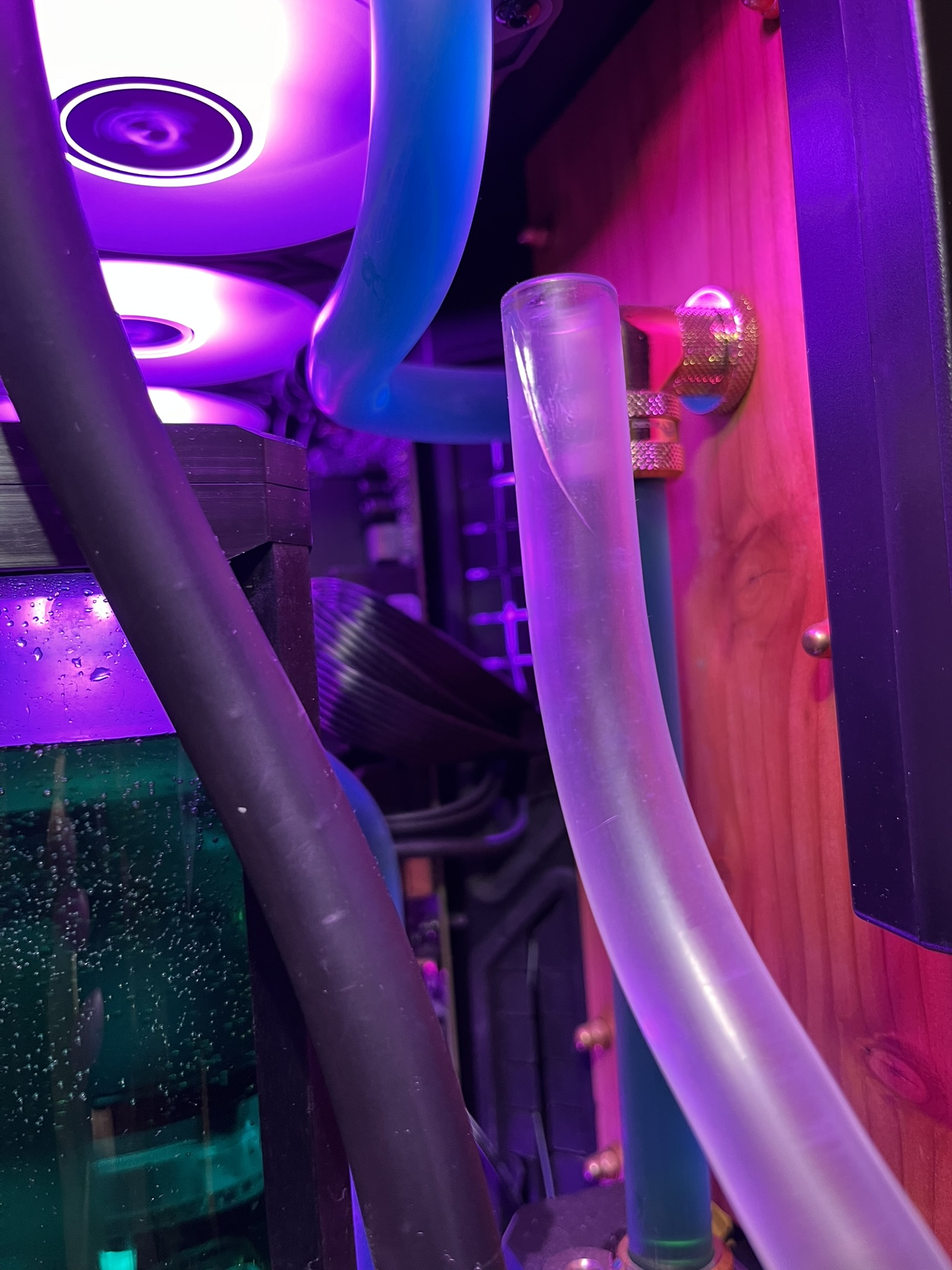

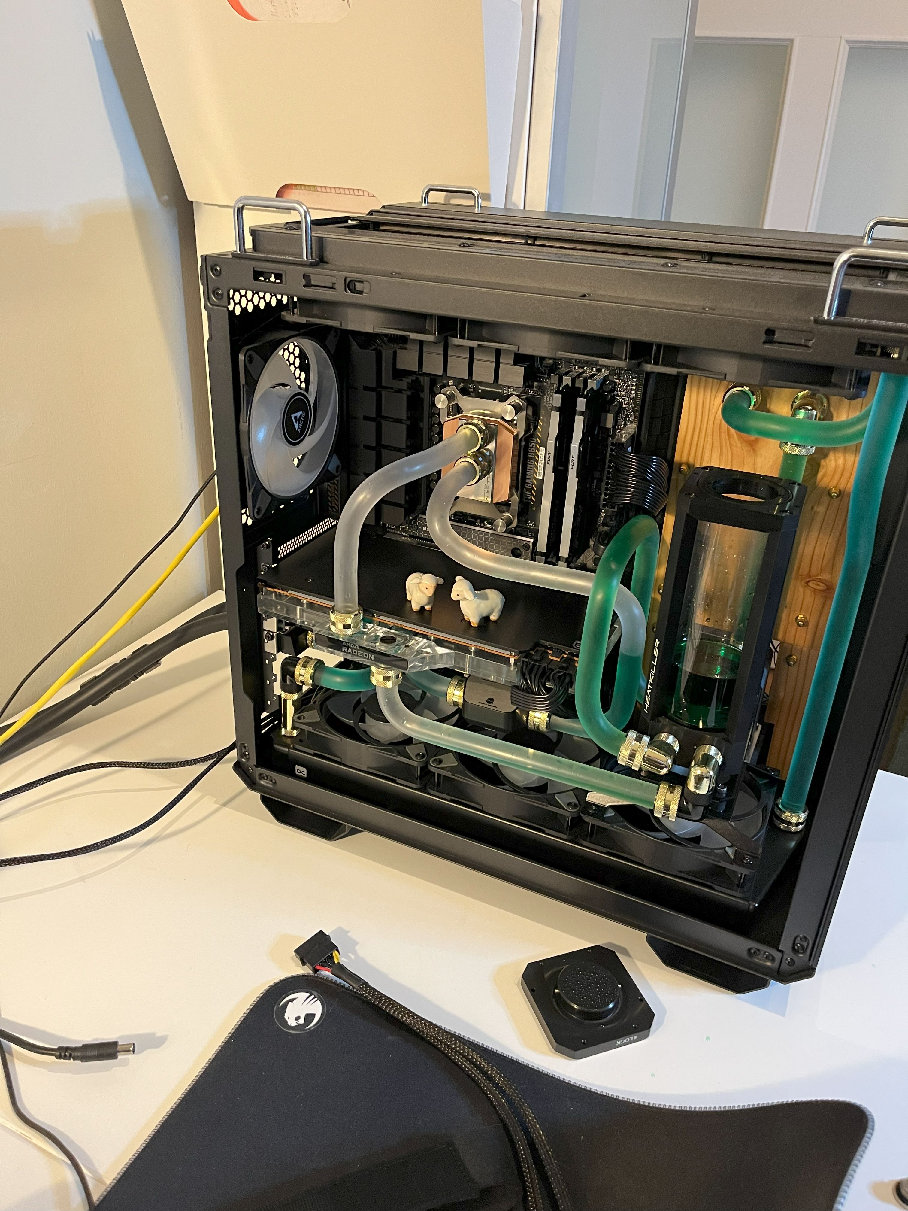

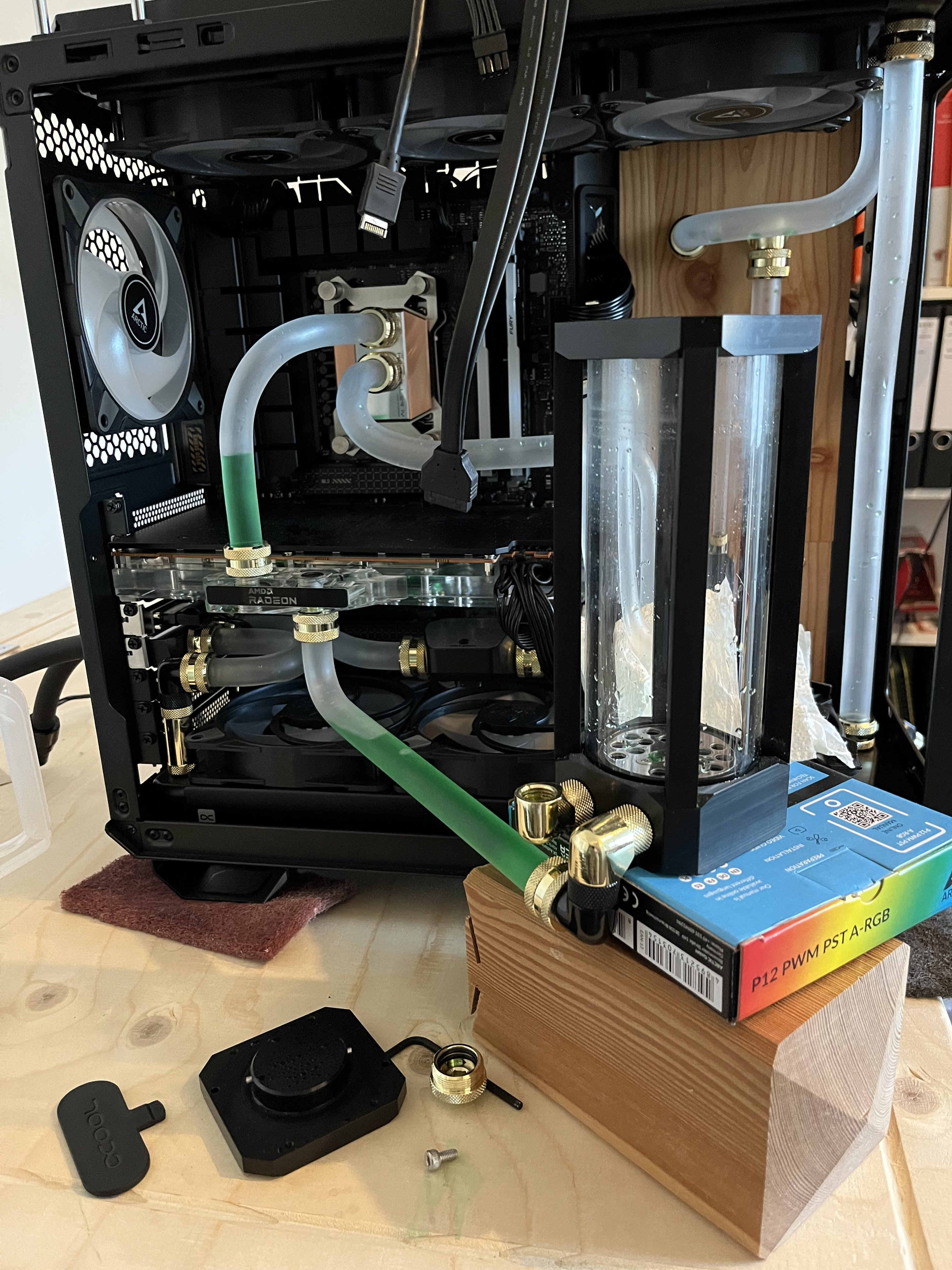

Sooo…

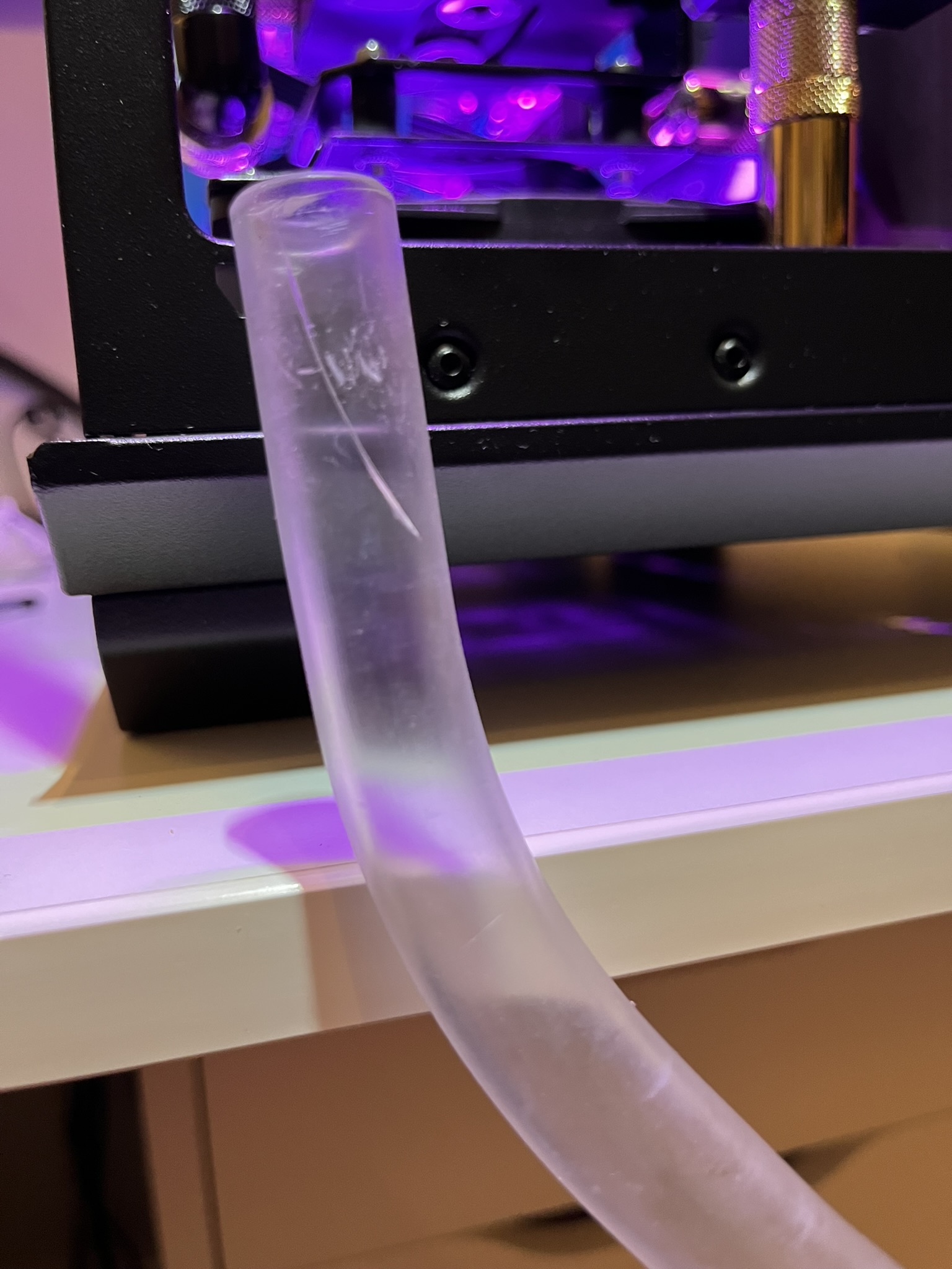

Dann habe ich gleich mal Erfahrung mit einem Riss im Rohr gemacht. Alles dicht, aber wer weiß, ob das so geblieben wäre.
So konnte ich schonmal testen, das System wieder zu entleeren, geht schon ganz gut, gibt aber bessere Stellen für ein Ablass.
Minimalinvasiv konnte ich dann das defekte Rohr ausbauen und dann werde ich das mal neu machen.
Da ich ja eh nochmal Flüssigkeit wechseln wollte und noch ein Paar schnelltrenner setzen etc. , konnte ich das ganz gut wegstecken 😝 sozusagen Glück 🍀 im Unglück

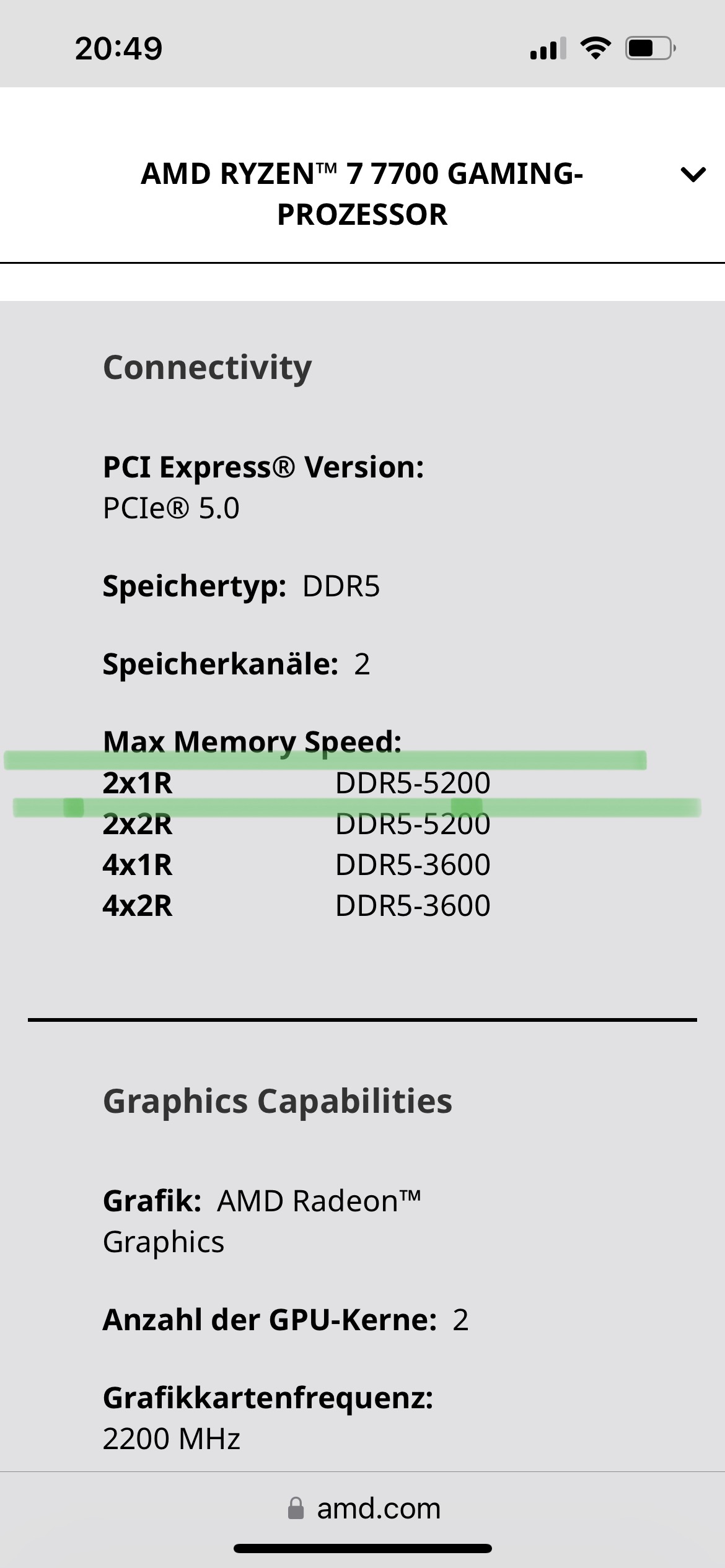

Guten Abend,
Ich hätte jetzt mal eine Frage zum Arbeitsspeicher und überlege ob das hier passt oder ich ins andere Forum muss. Vielleicht kennt ihr euch ja aus also ich hab ja eine Ryzen7 7700 CPU also ohne X.
Die angegebene Max Memory speed ist ja mit 5200 angegeben, würde das auch bedeuten das ich auch keine Riegel verbauen kann die höher sind, Also 6000er zum Beispiel oder müsste ich dann nur im BIOS 5200 zum Beispiel einstellen?
Die Überlegung ist ja, dass ich mir zwei neue Riegel kaufe wegen dem RGB und wenn ich eh nicht höher als 5200 komme, bräuchte ich doch auch nur Max 5200 kaufen?

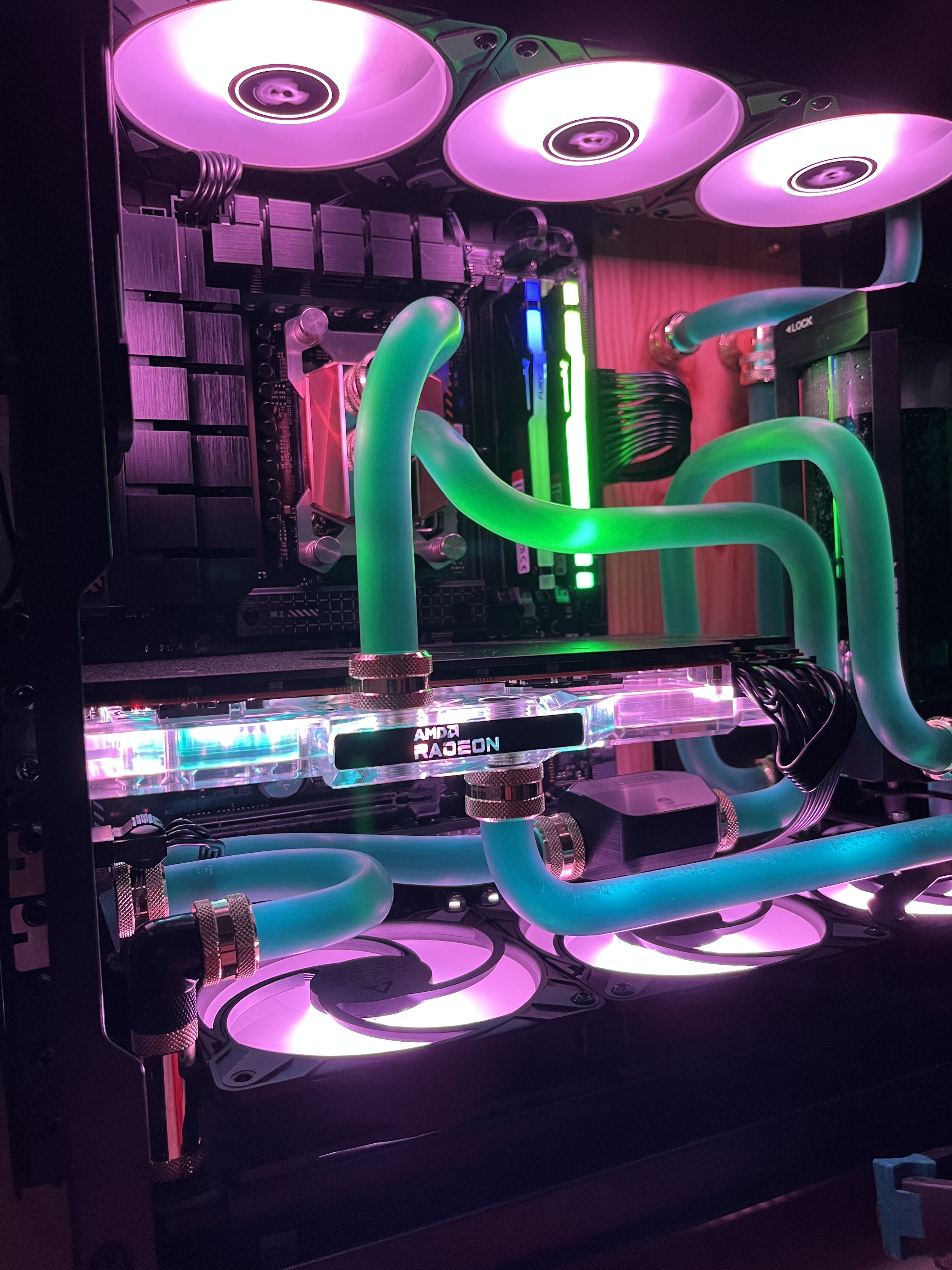

Guten Abend Ihr Wasserfrösche/innen :)

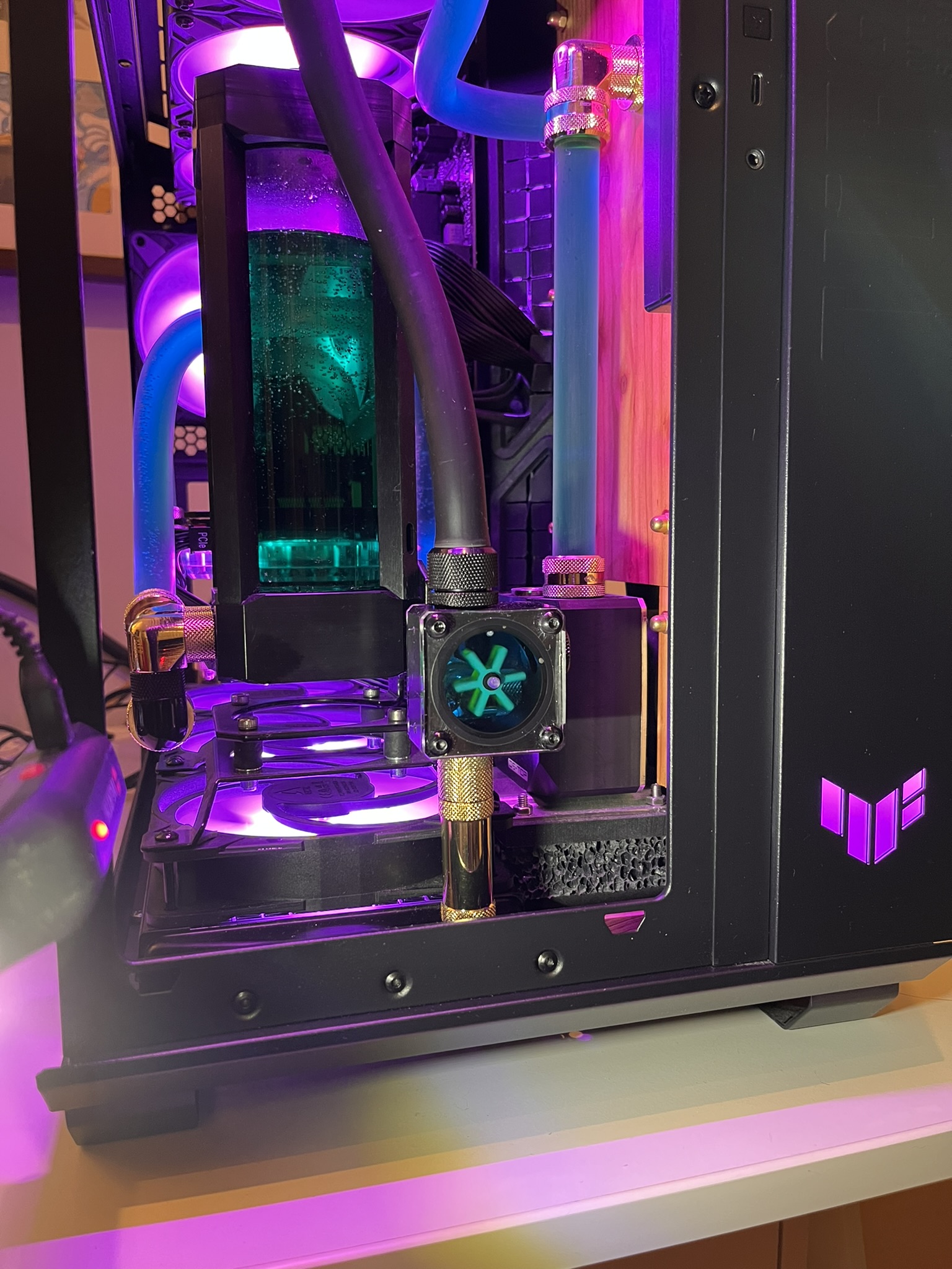

Der Patient lebt, naja, habe das Rohr nun erneut gebaut und nun ist auch soweit alles wieder befüllt, also der interne Kreislauf

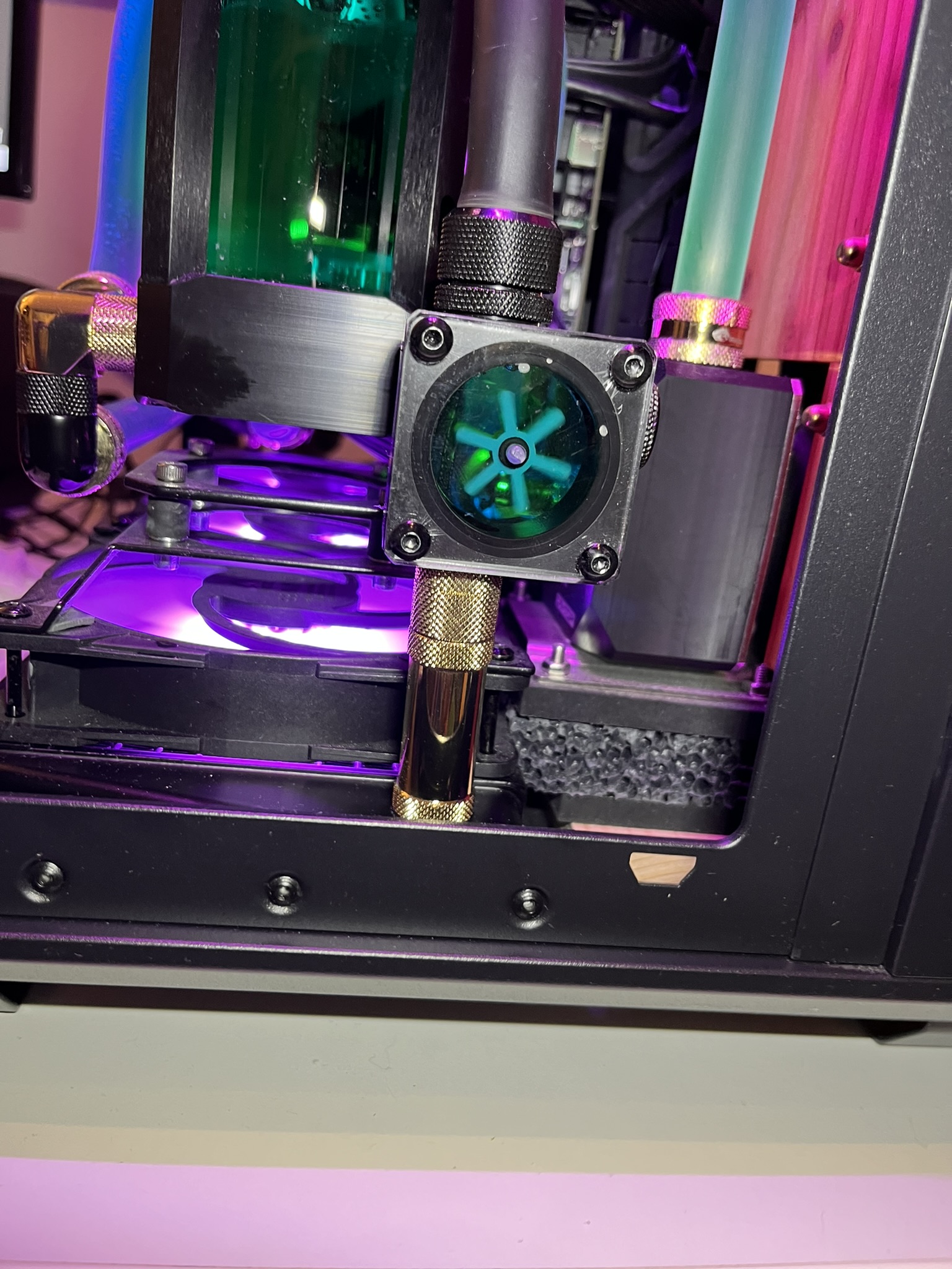

Sinusspass schrieb:
Das ist richtig angeschlossen. Wieso du es so rum montiert hast, weiß ich nicht,
Dazu hätte ich eine Frage, bzw. vermute ich, Du meinst warum die Pumpen oben am Mora montiert sind?
Demnächst werde ich den MoRa mal im Fussraum vom Schreibtisch aufstellen und dann habe ich auch überlegt, die Pumpen unten am MoRa zu montieren, wäre das die bessere Variante, wegen Luft?
Ich hab mal ein wenig in der Aqua Sweet rum gespielt, ist jetzt für mich nicht unbedingt intuitiv, aber wenn man begriffen hat, wie man Profile speichert und Einstellungen vornimmt, ein super Tool👍🏻
Beleuchtungstechnisch werde ich mir wohl noch eine LED strip für die eine AGB Säule besorgen. Und dann ist auch noch mal der RAM dran.
Also an sich ist das nicht so wichtig. Deine Variante wäre sogar einen Ticken besser, was das Entlüften angeht, weil die Strömung so der Richtung der Luft folgt, aber an sich ist das egal. Normalerweise ist das nur andersrum vorgesehen, weil man an das Blech noch einen Agb dranschrauben kann und der natürlich über den Pumpen sitzen muss. Wenn der Agb allerdings woanders ist, ist das egal. Nur machen es viele Leute eben mit Agb, sodass im Gehäuse dann nur noch das nötigste ist.
Ja, der sitzt ja intern, von daher werde ich mal schauen, wie lang meine Kabel sind, danke dir.

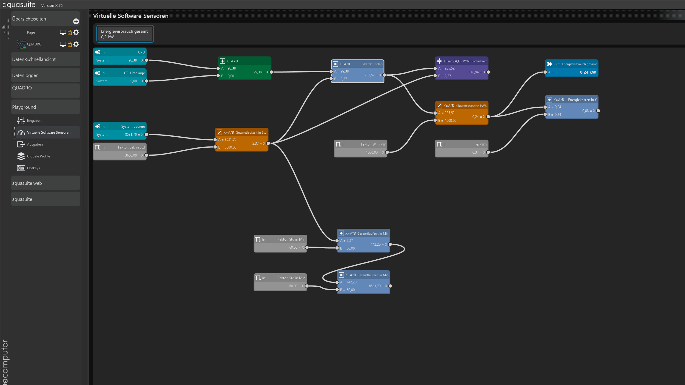

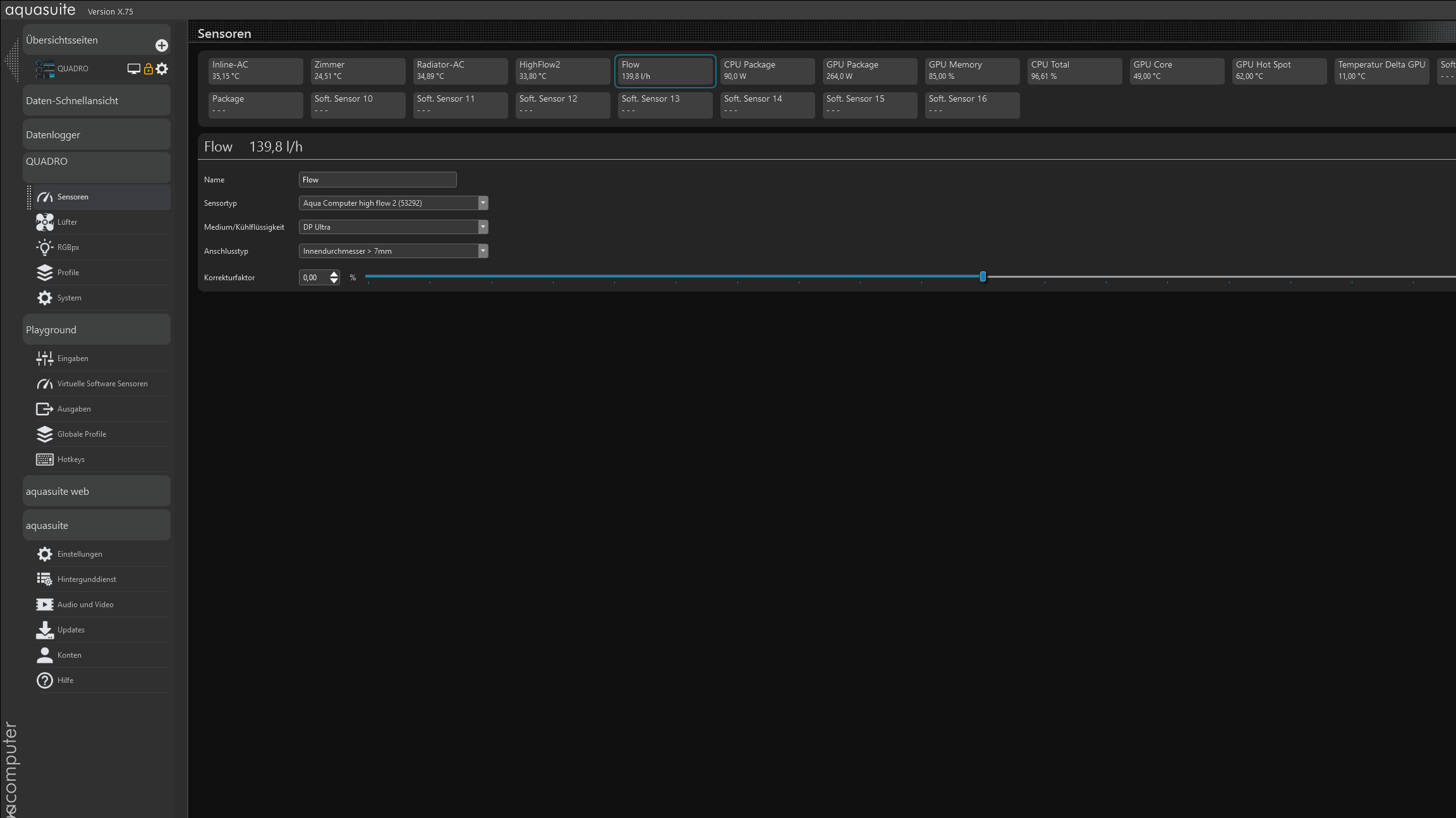

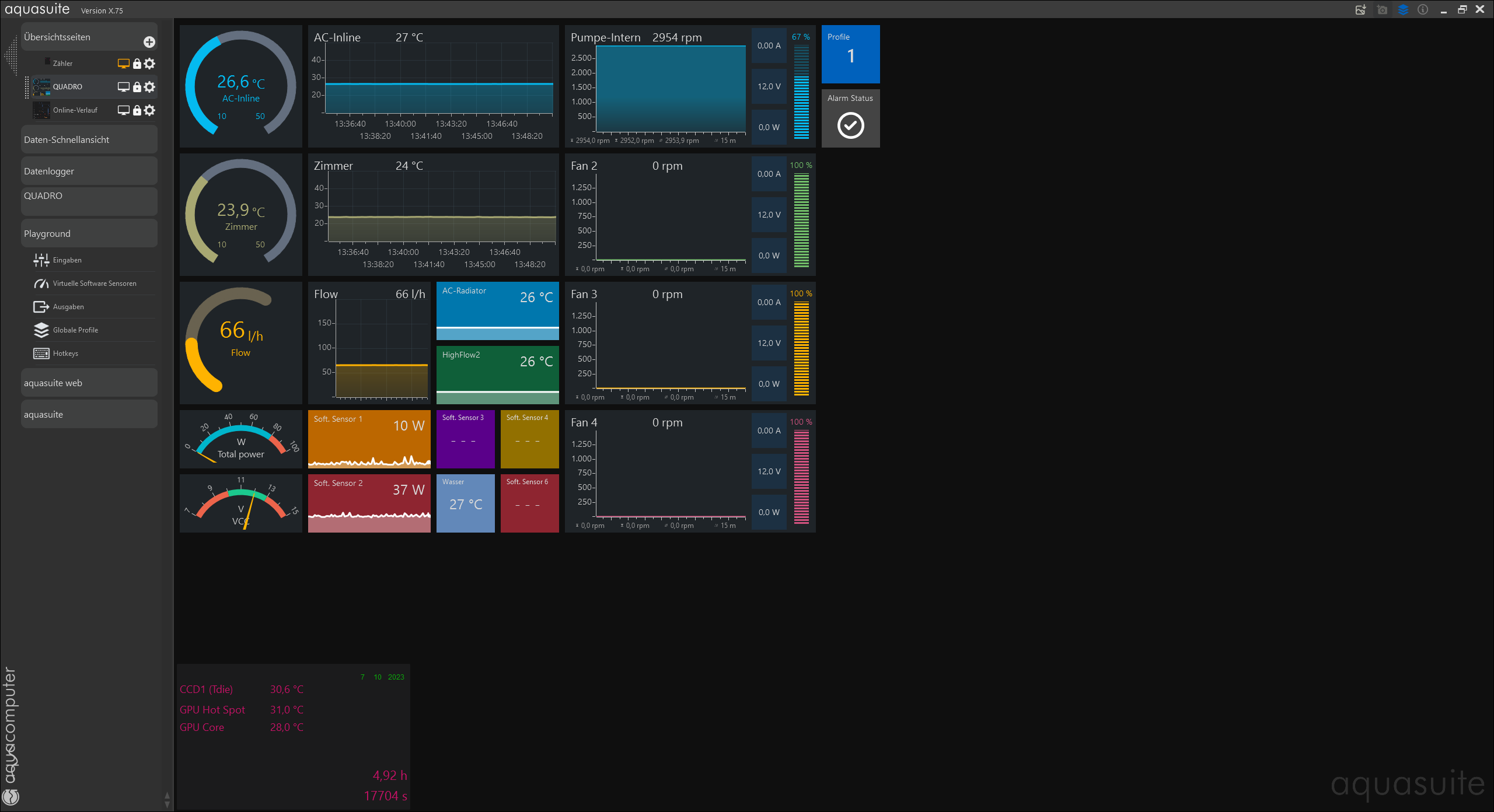

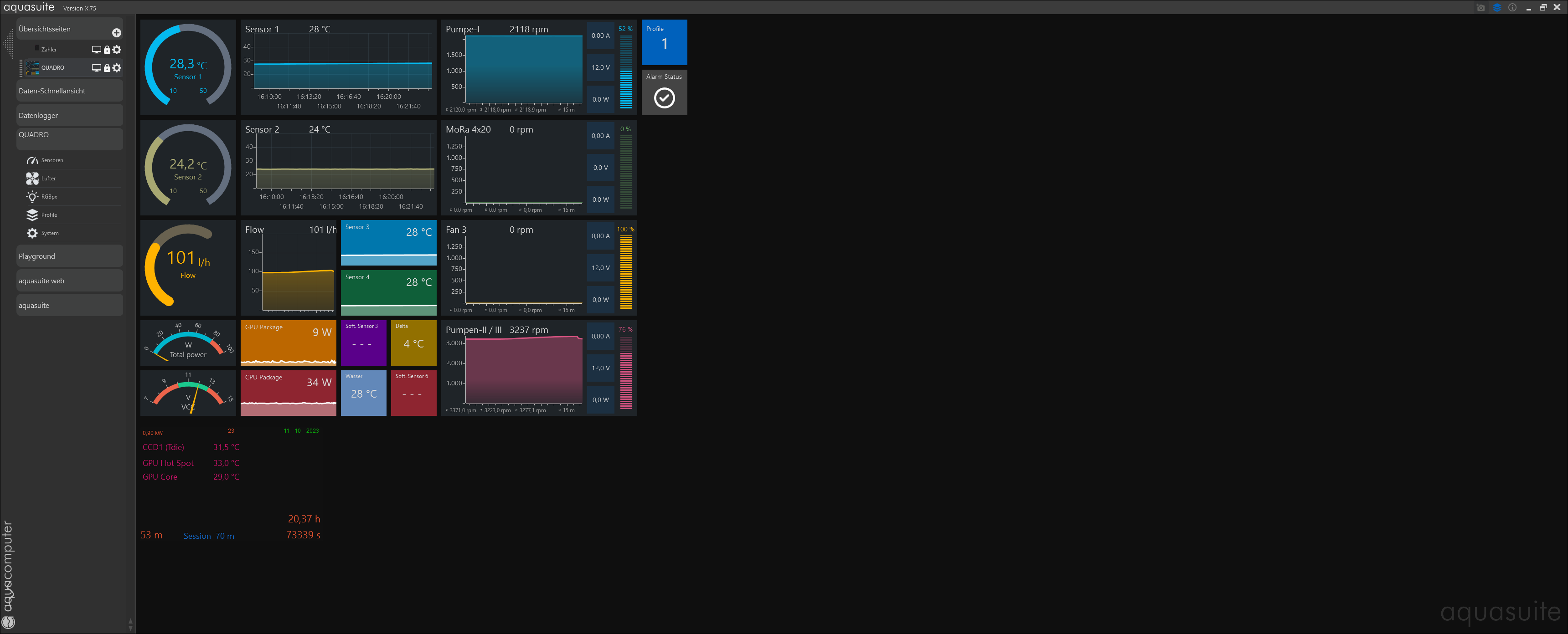

Momentan spiele ich ja wie schon erwähnt bissi mit der Aquasuite herum, und da frage ich mich, warum meine Leistungsaufnahme in W von der Pumpe nirgends angezeigt wird? Kopfkratz, also auch nicht in HwInfo, hm, wollte mir mit der Suite einen Stromverbrauchszähler basteln und da würden ja dann diese Angaben fehlen, schade.
Was auch noch nicht funktioniert ist, wenn ich als Quelle zum zählen der "Betriebsstunden" System Uptime wähle, zählt er zwar die Laufzeit, setzt diese aber wieder auf 0 wenn ich den Rechner neu starte.
Gibt es eine Möglichkeit, das er die Betriebsstunden quasi addiert, oder weiterzählt ab letzten Zählerstand?
Beim ausprobieren bin ich auch unter QUADRO>Sensoren>Flow darauf gestoßen, das man auch noch den entsprechenden DFM auswählen kann, bei mir war highflow lt eingestellt, die Korrektur auf highflow 2 hat 20 Liter mehr Durchfluss in der Anzeige gebracht :)
Dann hätte ich noch eine Frage zu den Gehäuselüftern. Wenn ich die auf dem Mainboard anschliesse, kann ich die trotzdem über die Suite steuern, oder müssten die dann auf dem Quadro sitzen?
Die möchte ich ja auch gerne über die Wassertemperatur steuern, also wenn die über zB. 33° ist, dann dreh dich bissi schneller und so weiter?
Du verwendest ganz normale D5 Pwm-Pumpen, richtig? Dann wird die nie angezeigt werden, weil sie gar nicht gemessen werden kann. Die beziehen ihren Strom über Molex. Deine Steuerung weiß nur, welches Pwm-Signal sie ausgibt und welches Tachosignal zurückgemeldet wird.
Ja, ist seit der X.66 (oder 64? ich weiß nicht mehr) drin und liefert ideale Kalibrierwerte für die Sensoren. Sollte so eingestellt sein, wie es bei dir ist.

Den "Betriebsstundenzähler" habe ich auch soweit mit Hilfe des AC-Forums hinbekommen 👍(bin da unter selben namen)

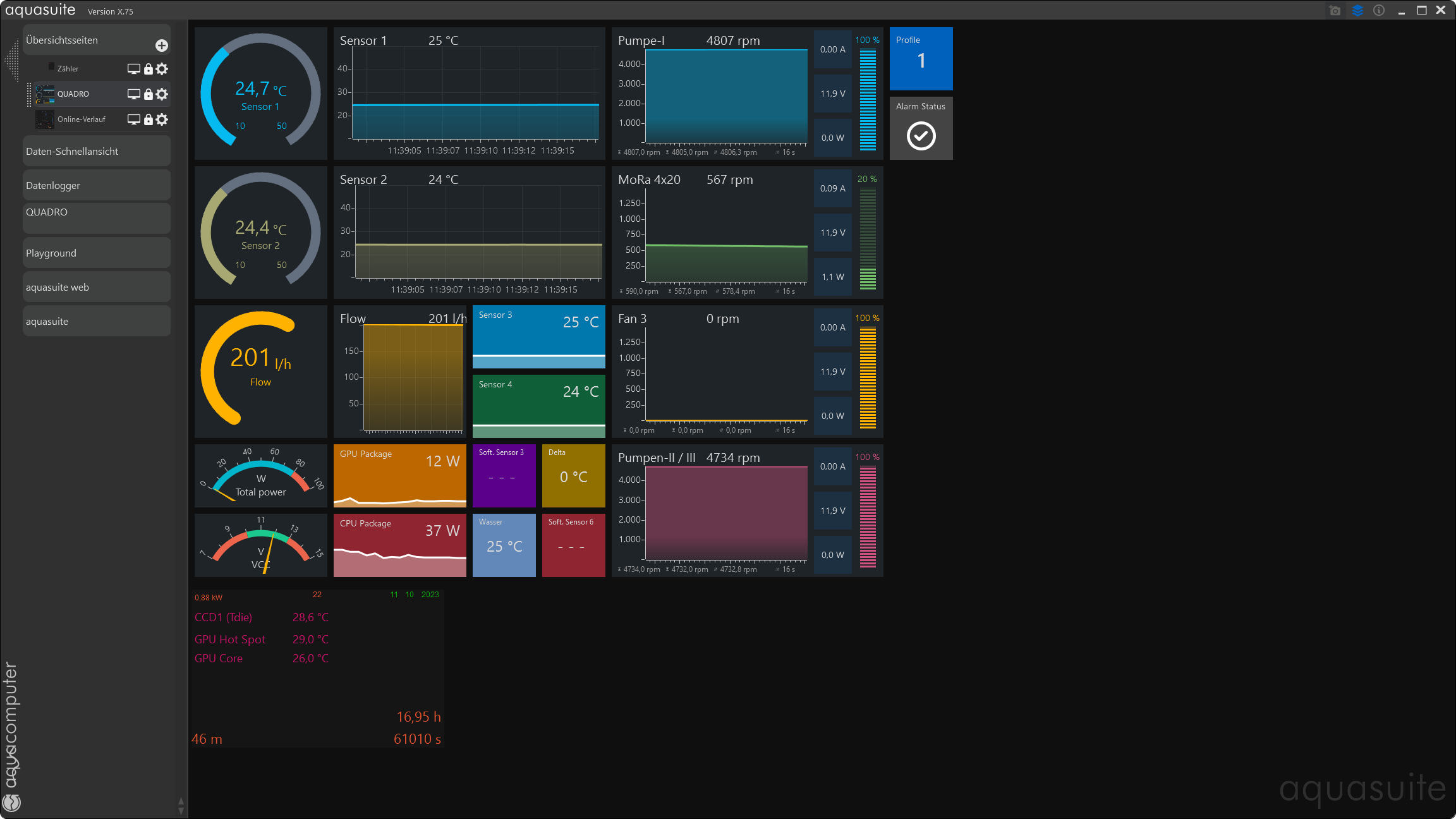

Naja, also wenn die interne Pumpe über die 65 % läuft, geht sie mir schon ziemlich auf die Nerven, gut, Gehäuse ist noch allseitig offen, aber ich vermute, an der Resonanz wird das wohl auch im geschlossenen Gehäuse nix ändern. Somit lebe ich erstmal mit den knapp 70 l :)
Die Hoffnung ruht derweil auf den beiden externen Pumpen, die ja dann zukünftig am MoRa unterm Tisch hängen werden und dann mit mehr rpm laufen können, wir werden sehen.
Meint Ihr, die max 136 l liegt an meinem loop, mit den etwa 10 Winkeln und den ganzen hierlang dalang? Naja, hab gerade so ein ich schmeiß die interne Pumpe raus Tag :) ach das wird schon wieder, was habe ich denn erwartet (bei 2k rpm 200l bei unhörbar---pfffff) dem ist nun nicht so, jetzt vollende ich erstmal, was ich angefangen habe und dann schauen wir weiter, schulterklopf...

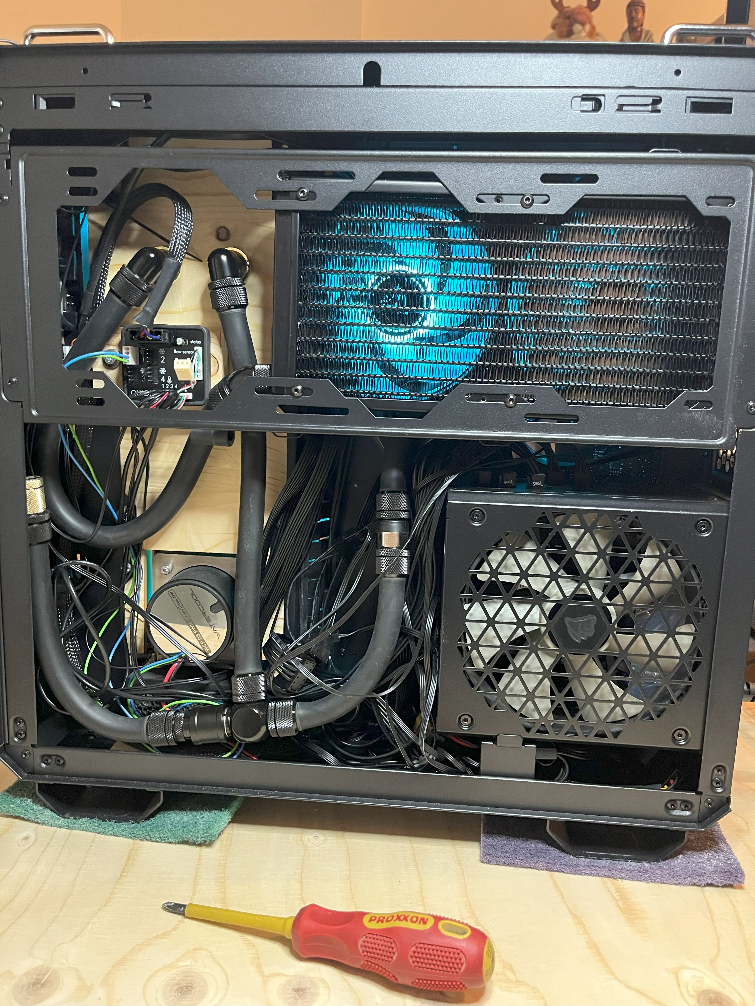

Nachdem ich mich überwinden konnte, den Rechner komplett zu verkabeln, bin ich gleich auf mehrere Hindernisse gestoßen.
Ist ja ne ziemliche Fummelei, die Kabel auf Position zu bringen, hab dann immer mit Kabelbindern etc. immer schonmal das gebändigt, was klar war usw. bis dann der Moment kam, die Rückseite schliessen zu können.
Dann der ersehnte push auf den Powerbutton, aber die Kiste blieb aus😮
Das Ende vom Lied war, das ich das USB 3.2 Gen 1 Type C Kabel falschrum eingesteckt hatte, also gedreht, alles wieder zusammengebaut, powerbutton gedrückt, nix passierte :) So präßig muss man erstmal sein, hatte ich das Kabel schon wieder falschrum drin, das gibts doch garnicht, der ist aber auch echt verflixt der Stecker.
Powerbutton drück und nun lief die Kiste, aber ein Lüfter im Rückraum lief nun nicht, war wohl zu dicht an den ganzen Kabeln, also alles nochmal und irgendwie wurde es dadurch gleich viel ordentlicher, ähm, also für meine Verhältnisse:)

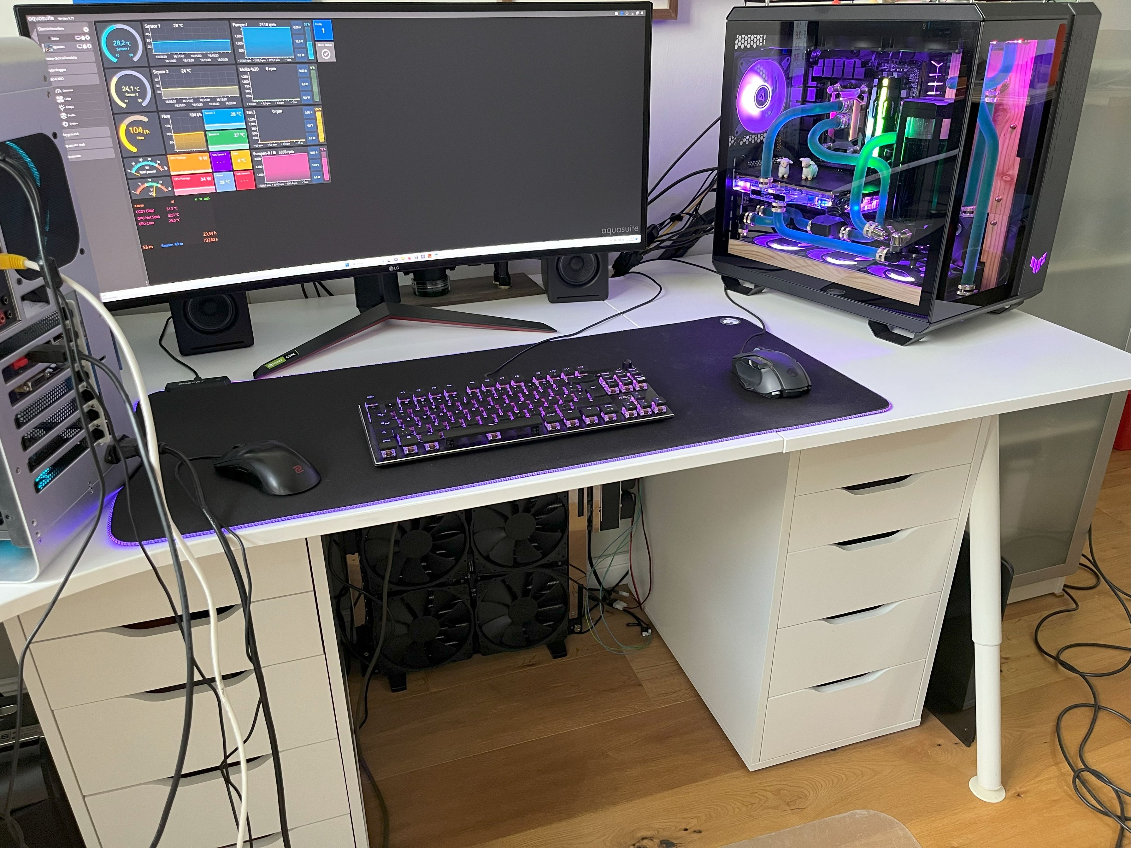

Nun habe ich noch den MoRa im Fußraum stehen, gestern befüllt und mit einigen mühen entlüftet. Erst wollten die Pumpen irgendwie nicht so richtig anlaufen, bis ich die PWM-Stecker erstmal abgeklemmt habe. Nur mit Strom liefs dann wunderbar zum befüllen.

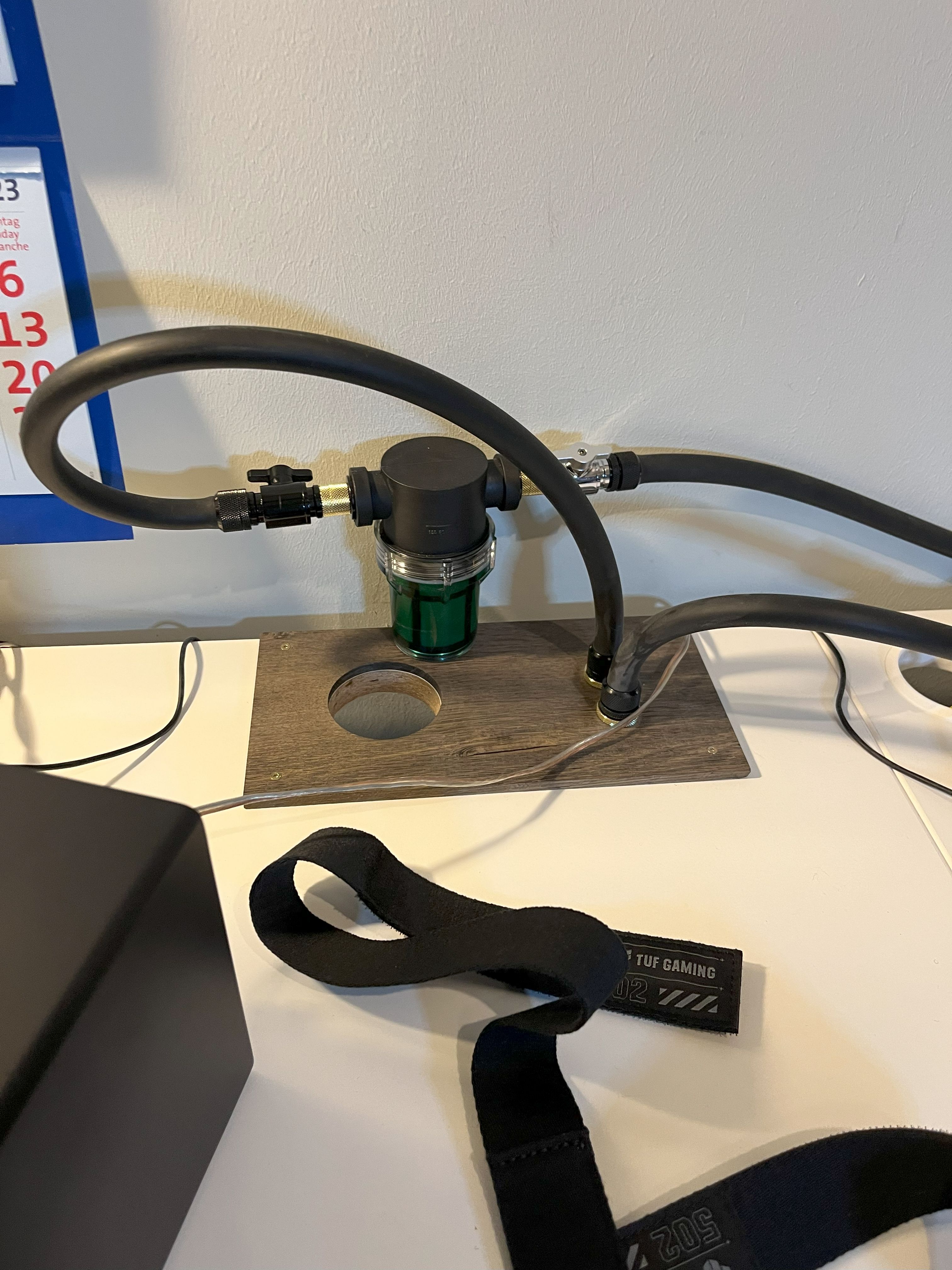

Achja, habe mir noch einen "Becherhalter" gebaut, für den Filter und habe jetzt unterhalb und oberhalb vom Schreibtisch Schnelltrenner. So kann ich entweder/oder/und laufen lassen.
Das hat sich sehr entspannt muss ich sagen:D. Seit alle 3 Pumpen laufen, kann ich nun auch mit verminderter Drehzahl arbeiten, habe dann noch mindestens 100 l/h. Alles in allem bin ich jetzt erstmal soweit durch mit dem Projekt, installiere gerade all meine Programme und Dateien vom alten Rechner und freue mich doch sehr, das bis hierhin durchgezogen zu haben! Startdatum war der 11.06., ah dann sinds auf den Tag 4 Monate, Puh

ich habe insgesamt ein MoRa 420 extern und 2 x 360 + 1 x 240 intern. 2 Pumpen sitzen am Mora und intern habe ich 1 Pumpe. auf volle pulle habe ich einen flow zwischen 185 - 200 l und etwas in der rpm gedrosselt eben so um die 100 l.
Gedrosselt kann ich sie tatsächlich fast nicht hören. die externen liegen dann etwa bei 70 und die interne bei etwa 50 %
Und ich wollte alles unabhängig nutzen können, daher habe ich auch eine Pumpe intern verbaut.
Siehe auch auf den Bildern im Spoiler "Finale" bissi hochgescrollt. Da habe ich 2 Bilder mit der suite drauf

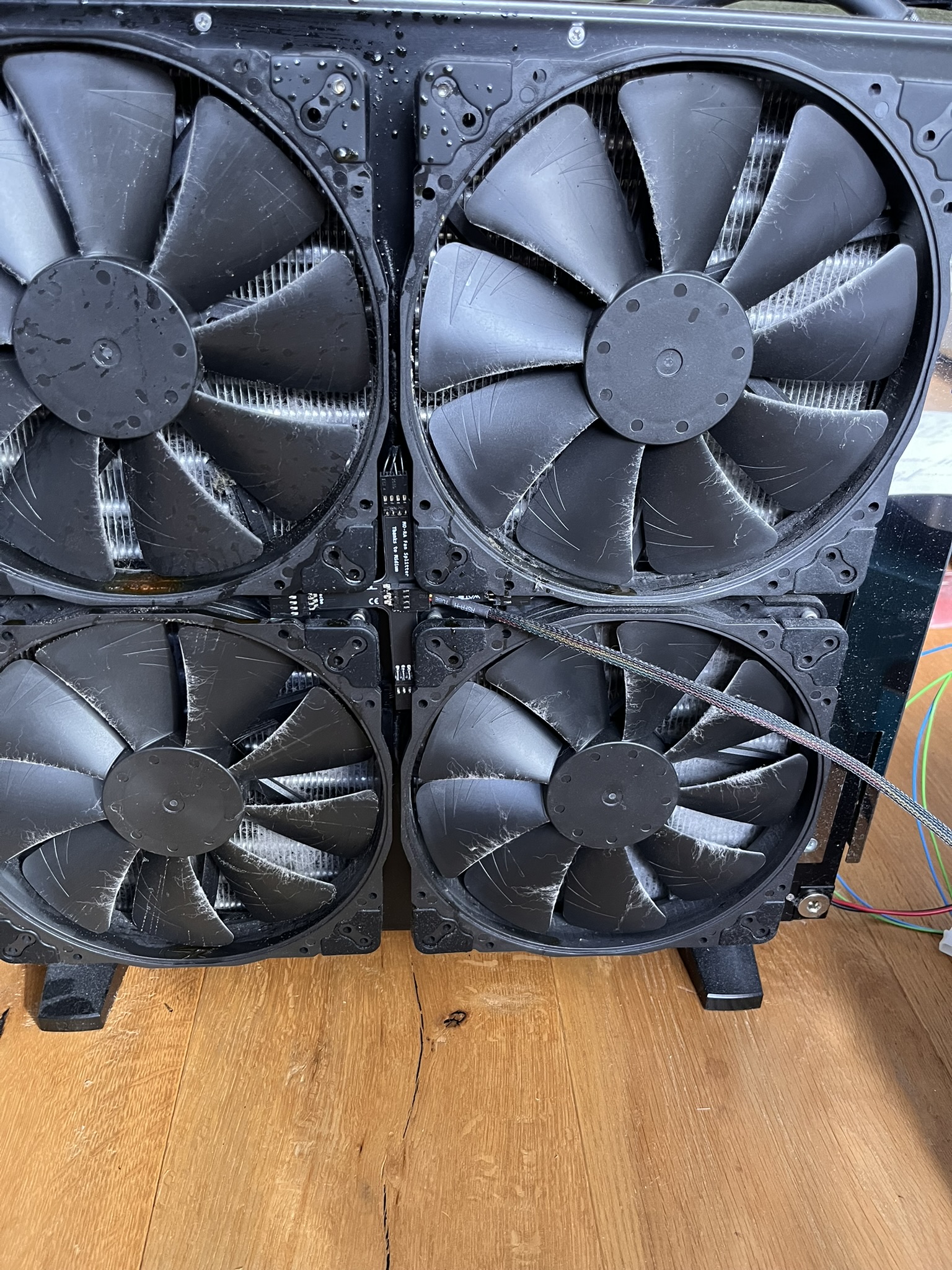

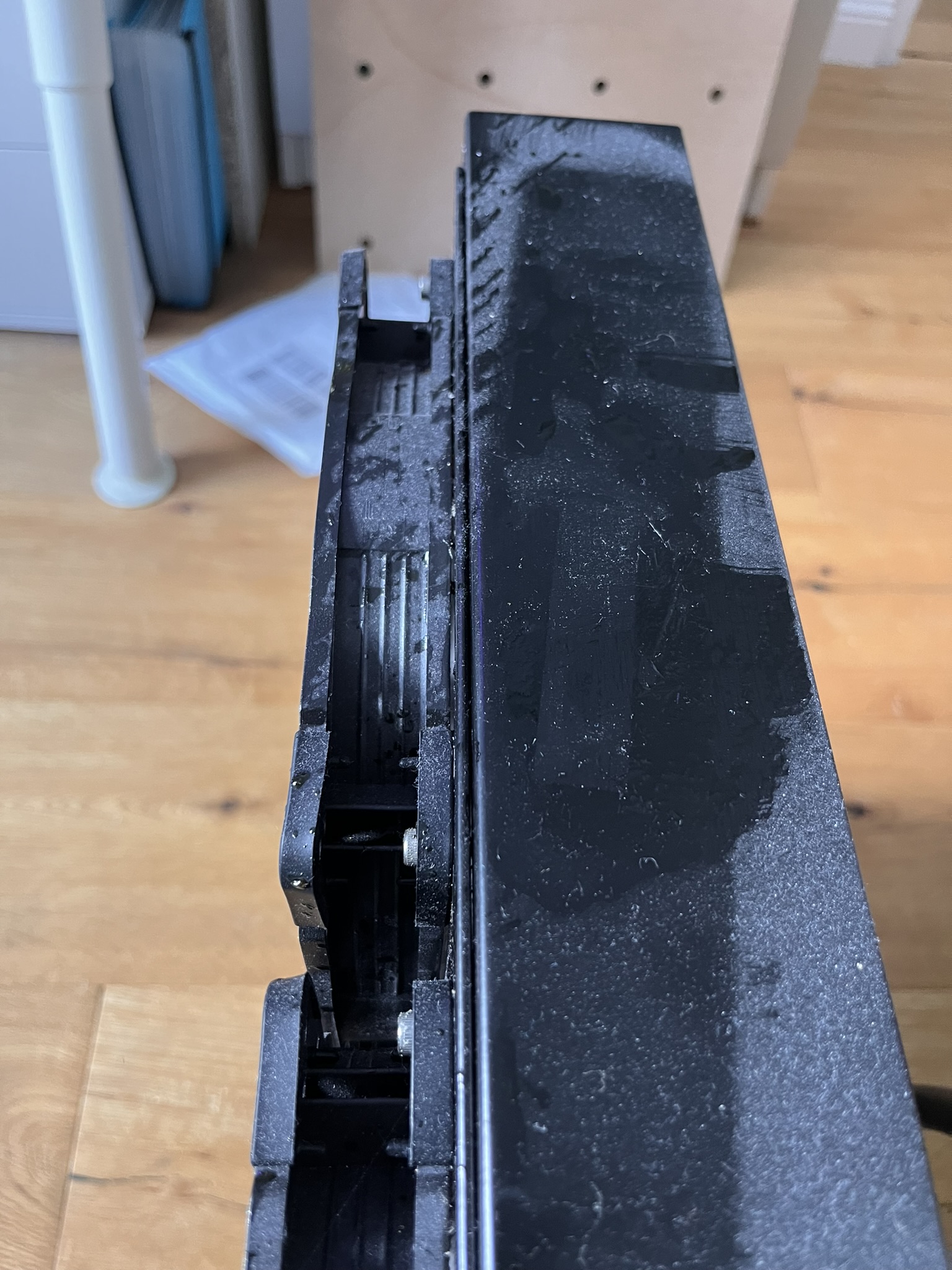

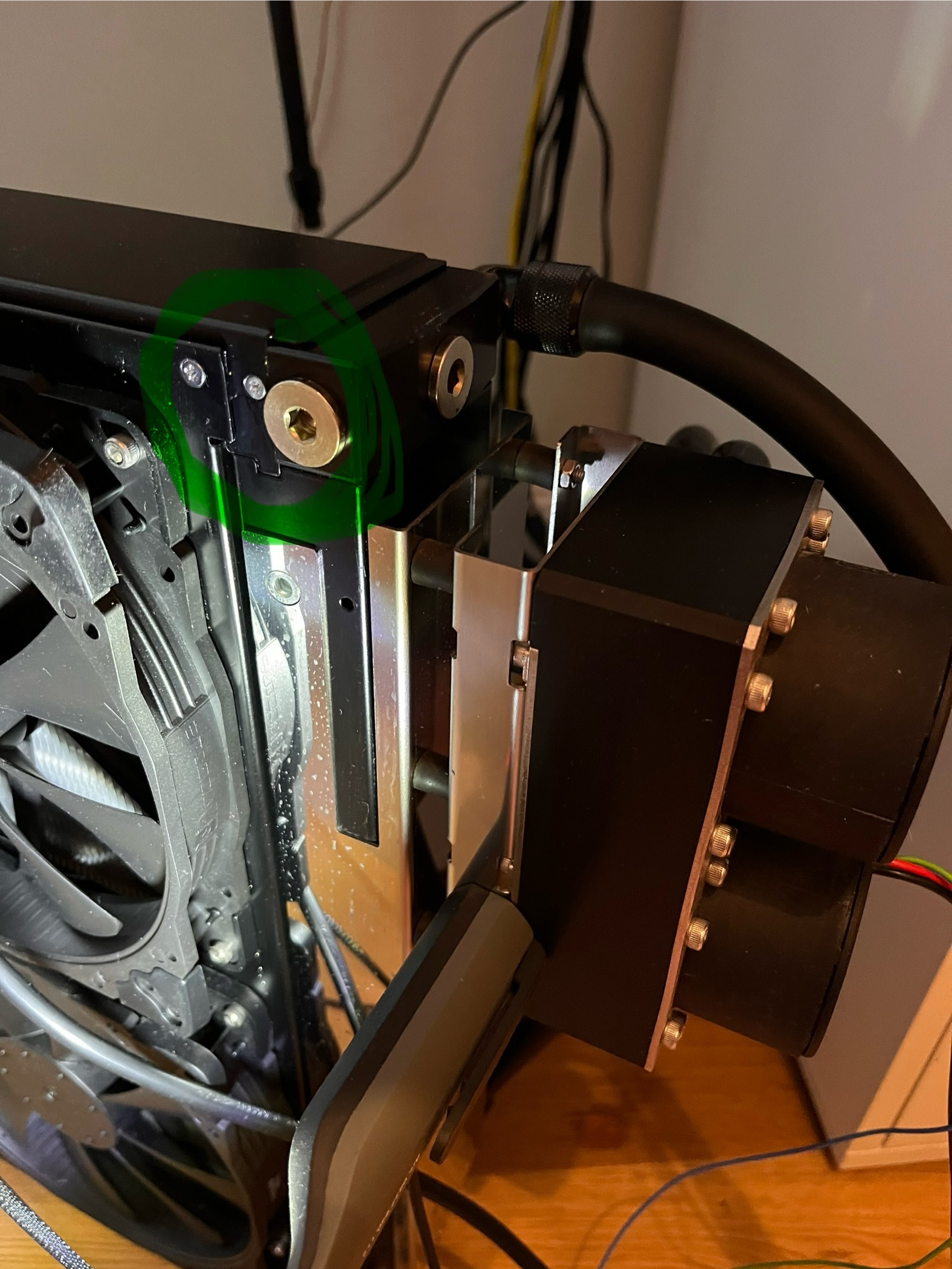

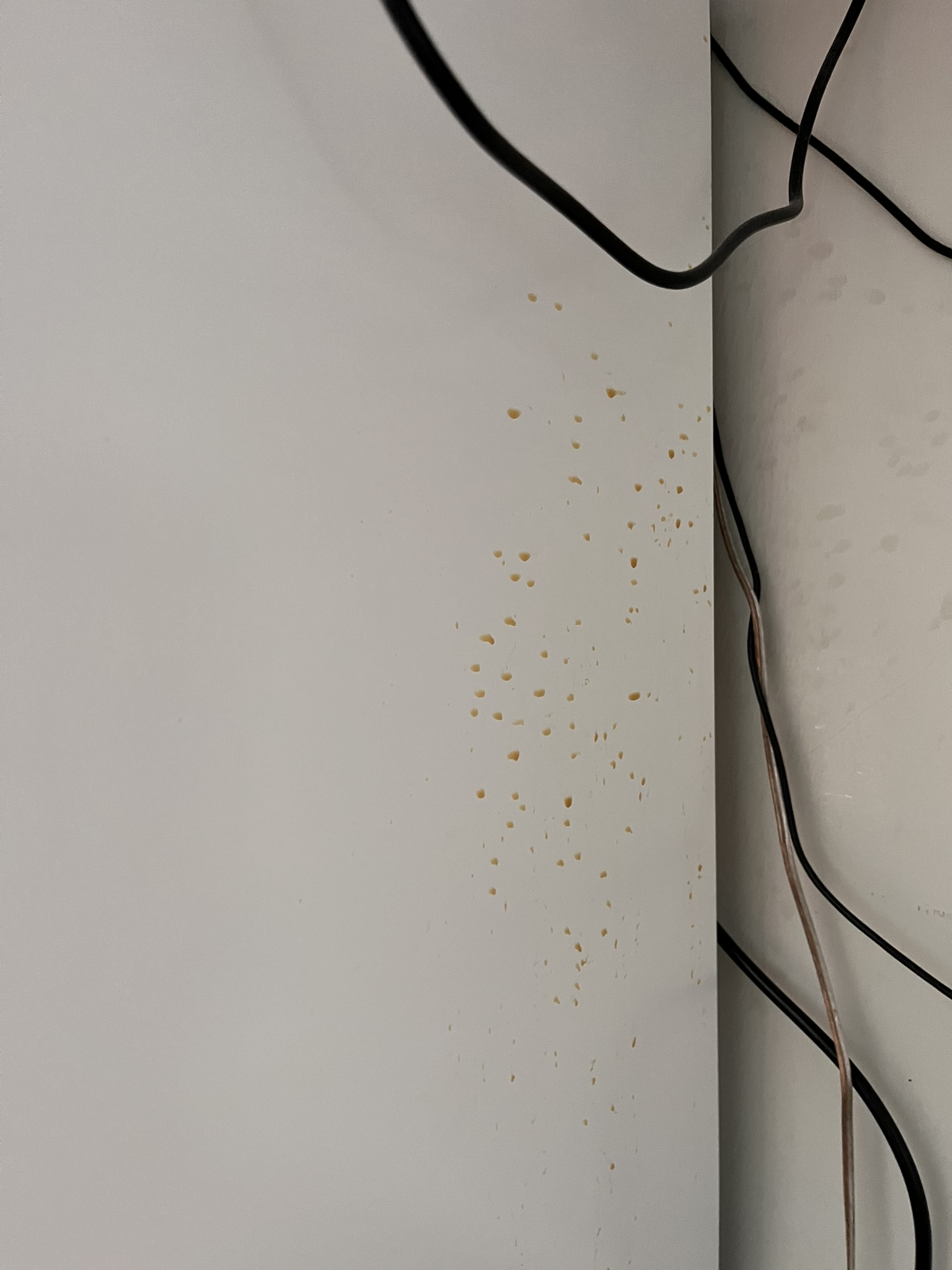

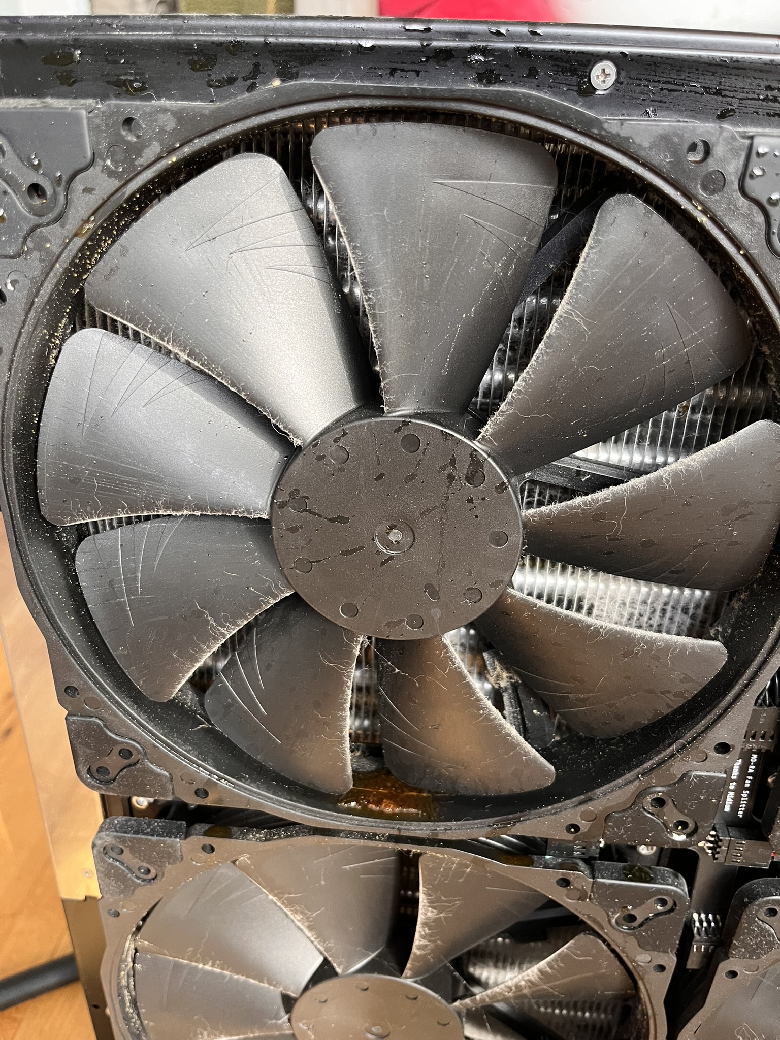

Moinsen alle zusammen, lange habe ich nun Freude gehabt an meiner Custom-Wakü, schaue ich doch heute unter den Schreibtisch, um zu denken, was ist das denn?
Hm, nach längerem hinsehen und mehreren Vermutungen bin ich zu dem Schluss gekommen, das mir da ne Katze in den Ventilator ge......n hat.
Ne, Spaß beiseite, aber ich kann mir nicht erklären, wo diese Flüssigkeit hergekommen sein könnte. Von oben ist nichts runtergelaufen, könnte der MoRa defekt sein, keine Ahnung.
Alles auseinander gebaut und fein sauber gemacht, das hat sich auf jeden Fall gelohnt, habe ich alles wieder fein zusammen gebaut, um dann eine der Verschlussschrauben zu überdrehen😭. Ich habe wirklich vorsichtig gedreht, aber nach fest kommt bekanntlich ab :)

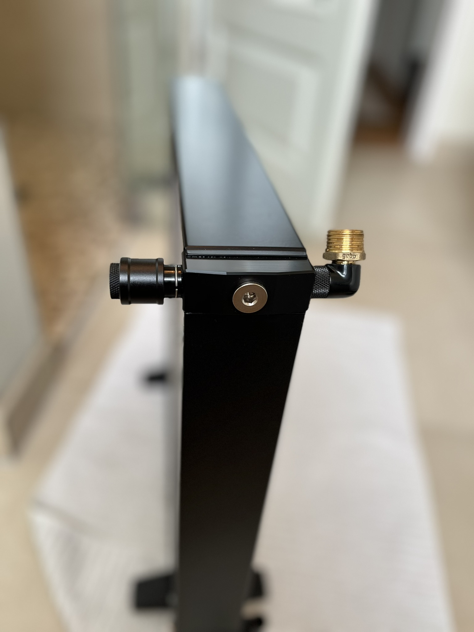

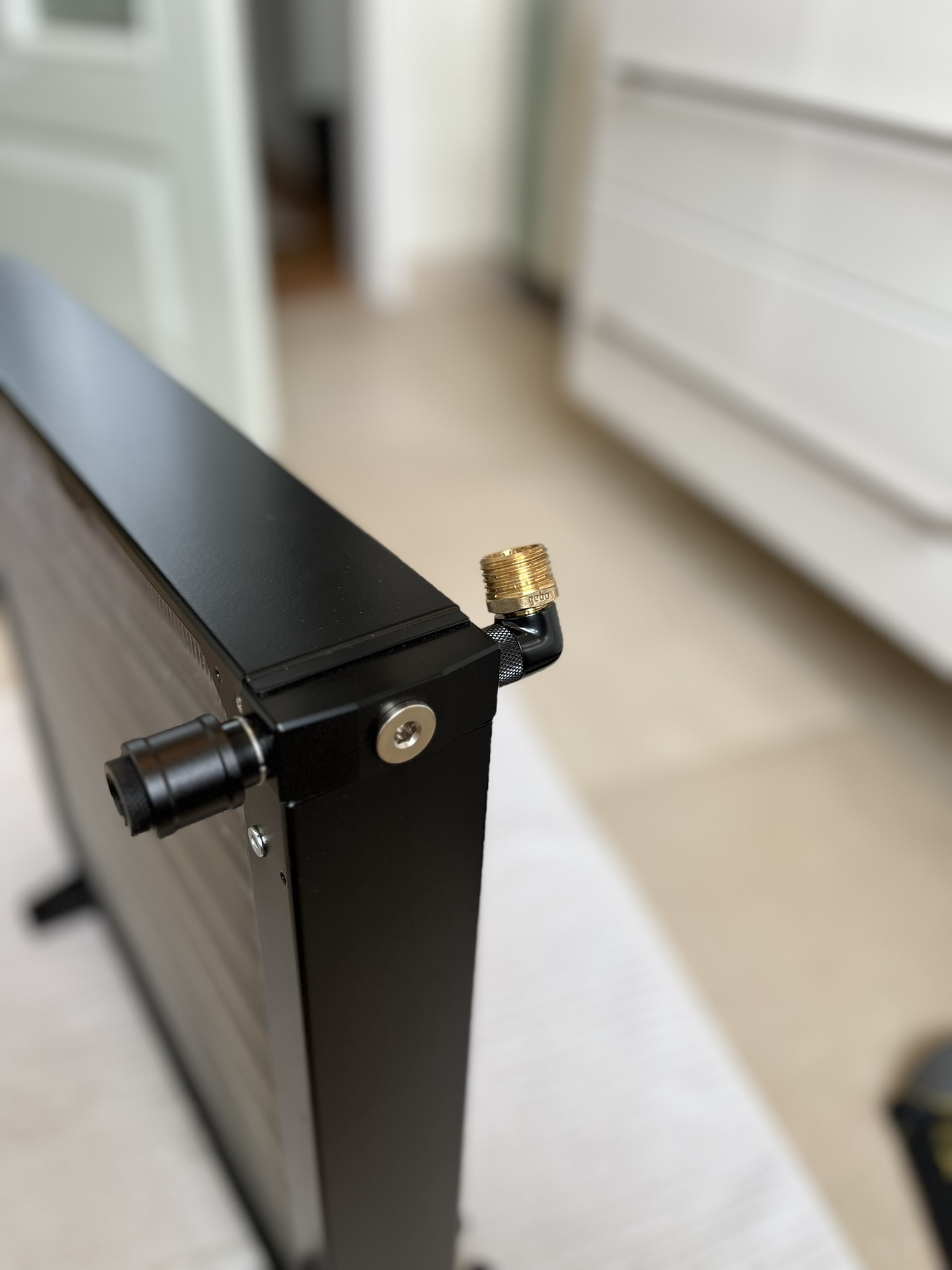

Hat das schon jemand von Euch gehabt, und gibt es eine Möglichkeit, das Gewinde quasi zu reparieren? Muffe, etc. oder dichtsetzen? Falls da jemand paar Tips hat, gerne her damit.
Nun, da eh schon der MoRa abgekoppelt war, habe ich gleich noch die Gelegenheit genutzt, ein defektes Acrylrohr auszutauschen. Schnellreperatur mittels EPDM-Schlauch und entsprechenden Anschlüssen, und dann habe ich auch gleich mal den Schaufelraddampfer mit integriert, find ich ganz putzig, und klackert auch nicht:)
Fazit des heutigen Tages:
Zimmertür Nachts schliessen, dass unser kleiner Kater und / oder seine Kumpels aus der Umgebung, hier nicht mehr was auch immer machen können, sofern meine Überlegung überhaupt zutrifft.
Andernfalls kapier ich einfach nicht, wo diese komische Flüssigkeit hergekommen sein könnte?
Jedenfalls ist nun alles wieder schön sauber :)
und gut, das ich interne Radiatoren und ne Pumpe habe, so kann ich dank der Schnellkupplungen erstmal bis auf weiteres ohne MoRa auskommen.

Nun ist mindestens eine Verschlussschraube vom MoRa überdreht, (nach Reinigung) - Gibt es eine Möglichkeit zu reparieren?
Den zweiten "Wasserschaden" kann ich mir nicht erklären, keine Ahnung wo die Flüssigkeit hergekommen ist?
